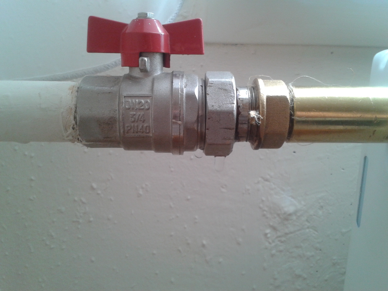

Szerintetek miért csöpög a panellakás egyik szobájában a radiátor?
Ha jól látom a lelógó vízcseppből akkor a kínai golyóscsap hollanderje alatt csepeg. (köszi a képet) Két dolog lehet Nincs meghúzva a hollander vagy tól lett húzva és elvágta vagy félre nyomta a tömítést. Szerszámok birtokában nem nagy ügy húzni rajta, viszont ha ettől jobban csepegne akkor csak szétszedéssel gyógyítható és bizony a vízzel kéne valamit kezdeni. Viszont ha nincs alsó- felső elzáró a radiátoron akkor "kicsit macerás" lesz a mutatvány.
tól = túl (túlságosan)
