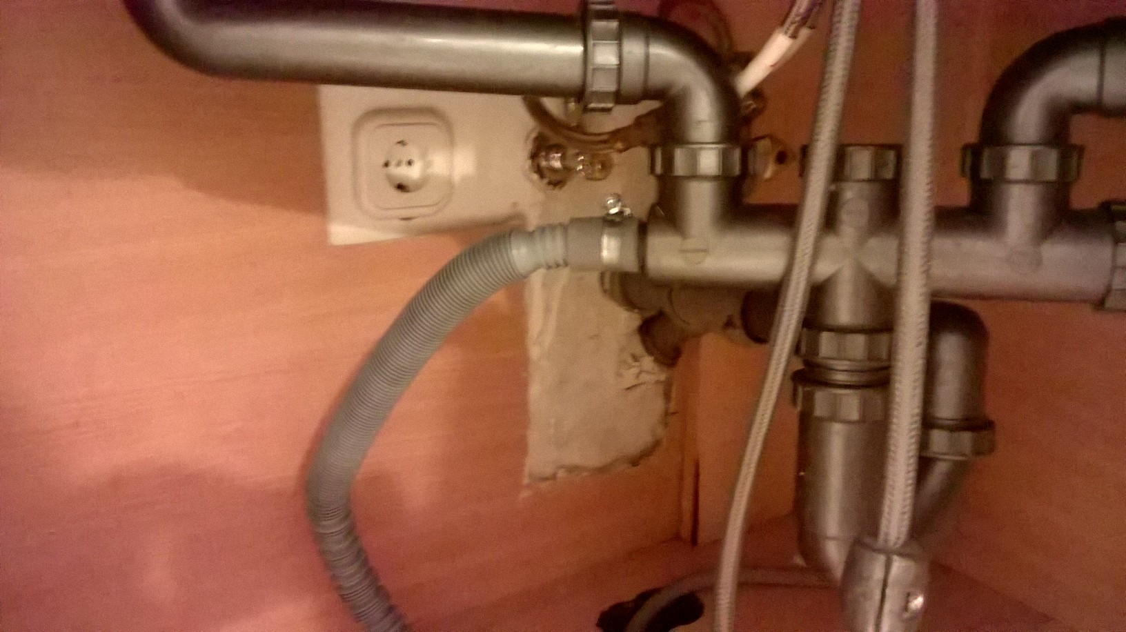

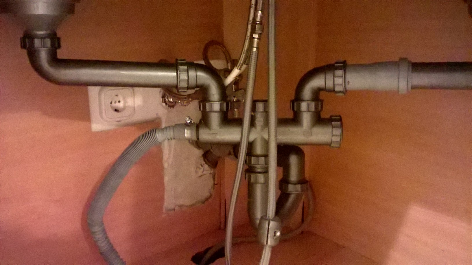

A velemenyeteket szeretnem kerni egy mosogepbekotessel kapcsolatban, a szerelo a mosogato szifonjanak az olalat fureszelte le es oda kototte a mosogep szennyvizelvezetojet, emiatt mosogatobol leengedett viz szinte akadalytalanul tud a mosogepbe is jutni. A mosogepnel amennyire lehetett megemeltem a szennyvizelvezetot, igy a viz nem a mosogepbe folyik vissza hanem a szennyvizcsoben all a kovetkezo mosasig.
Van kialakitott szennyvizelvezeto is de a szerelo meggyozott, hogy jobb ha a szifonba koti, mert a szifon fog buzszelepkent funkcionalni, de a szennyvizelvezetoben esetlegesen megallo vizet en sokkal nagyobb buzforrasnak latom.
Kerdesem az lenne, h fenntarthato-e ez igy ebben a formaban (meleg mosogatole all idonkent a mosogep szennyvizelvezetojeben, amin meg egy hosszabitas miatti illesztes is van). Ha nem, akkor hogyan kellett volna a bekotest szakszeruen elvegezni?
Így biztos nem kötném be. Legalább meg kellene emelni a mosógép csövét annyira (a mosogató aljáig), hogy ne tudjon a mosogatóból leengedett víz belefolyni. A falba kötött kifolyóknál golyós visszacsapószelep van beépítve a visszaáramlás megakadályozására. A másik, hogy mosógép a kifolyócsövének magasabban kell lennie, mint a mosógépben lévő legmagasabb vízszint, különben menet közben elfolyhat a víz.
A legtisztább a kiépített szennyvízelvezetőbe kötni a kifolyócsövet, ahová való.

Ha elég hosszú a gégecső, a lefolyóhoz kötözve úgy, hogy egy olyan hurkot, hajlatot képezzen, aminek a teteje a mosogató aljánál van. Ez megakadályozza a mosogatóból a visszafolyást - feltéve, hogy nincs eldugulva a lefolyó -, a bűzelzárásról a szivattyúban és a kifolyócsőben maradó víz gondoskodik.
De lehetne ehhez a rendszerhez még 90°-os elemeket venni és abból kialakítani a hurkot mereven. Vagy a szabvány végébe beledugni egy golyós visszacsapószelepes mosógép vízelvezető falicsatlakozót.
