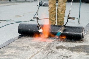

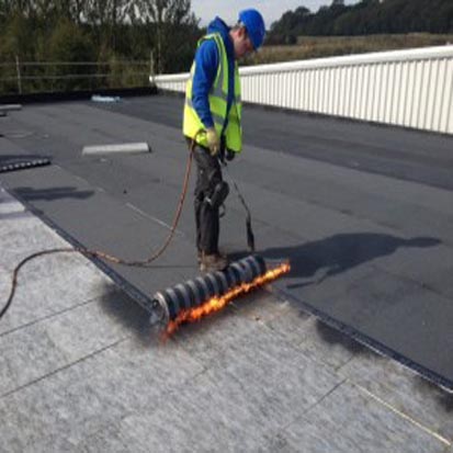

Köszönöm.Mostmár nyugodtabban használom akkor :lol: Másik kérdésem az lenne elég e a nehézlemezt csak a toldásoknál összeolvasztani valamint az alapra ráengedni és odaolvasztani aljazszigetelésnél vagy jobb ha a teljes lemez felület le van olvasztva az első betonréteghez?
Hát ebben nem vagyok jártas de úgy láttam az egészet melegítik nem csak a széleket.
A szigetelőlemez guriga szabadon lévő részét olvasztják meg a perzselővel és úgy tekerik le, hogy a megolvadt rész kerül a szigetelendő felületre, tehát az egészet oda kell olvasztani az alaphoz.
