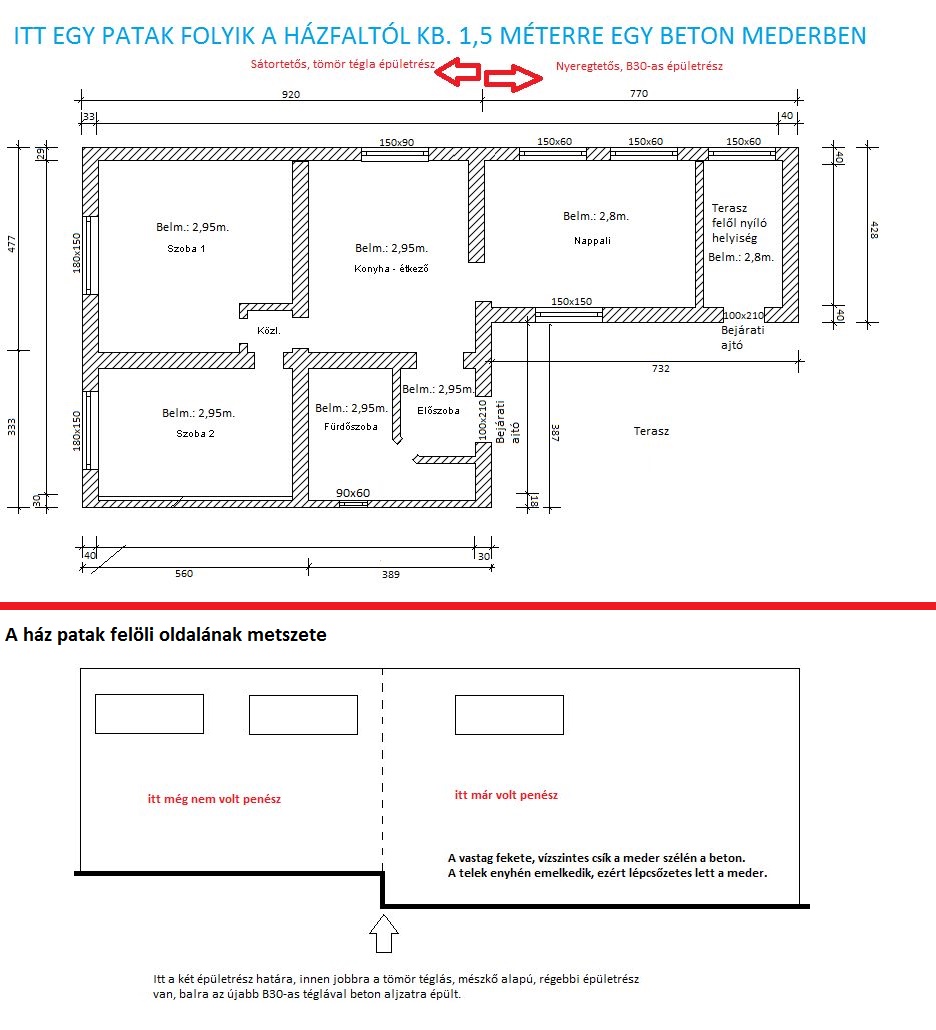

Mellékeltem egy alaprajzot, hátha segít elképzelni.
(a mészkő alap és a tömör tégla fal között látszik kátránypapír, de ami kilóg, az törik, régi)
A két épületrész határán, a telek pici emelkedése miatt a betonban egy lépcső van. Mellékeltem egy ábrát. (az alaprajz alatt)
A lépcső a meder oldala.

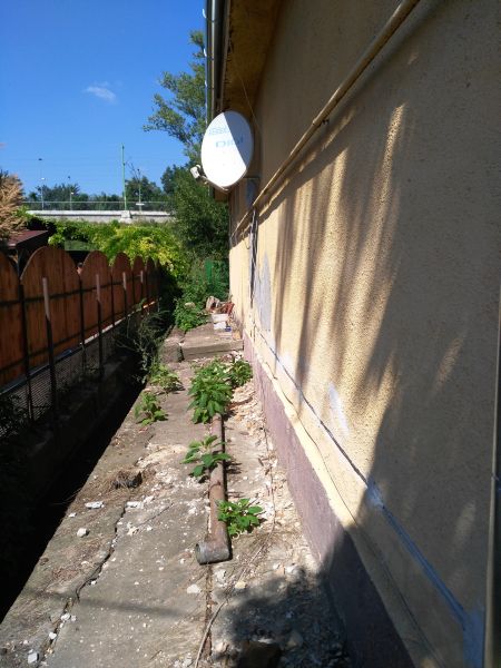

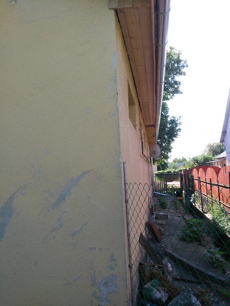

Mellékeltem két fotót, amin látható a ház patak felőli oldala.

A patak az elmúlt 1 évben már 2x nagy esőzés után kilépett a medréből, mert nincs rendesen takarítva, ami az önkormányzat/közterület fenntartó (egymásra mutogatnak) dolga lenne.
Amikor nagy eső volt a lépcsőzetes kialakítású mederfal alacsonyabb részén kijött a víz, ami körbevette a fél házat, kb 10cm magasságban. 1 nap alatt elszivárog, de biztos, hogy ez nem túl jó.
A tervünk az, hogy lehetőleg csak a patak felőli oldalon víz szigetelünk, de a régi épületrész esetében a lábazaton (ez beton) láthatóak foltok.
Nem tudom, hogy ez az alap felől szívott nedvesség-e, vagy amikor körbevette a víz a házat, akkor szívta-e meg magát.
A lábazat külső, látható része betonnal burkolt.
A patak felőli oldalon elég csak az alacsonyabb részen víz szigetelni, vagy a magasabb részén is kell? Itt elvben beton alap van és még nem volt belül penészfolt, sem bármilyen kicsapódás.

A leírtak alapján arra következtetek, hogy a régi épületrész alap és falak közti vízszigetelése nem áll a helyzet magaslatán, ha egyáltalán létezik. Tehát a falak az alap felől nedvesednek. Ezt csak ennek a vízszigetelésnek a pótlásával tudod megnyugtatóan megoldani, az alap egyoldali szigetelésével csak munkád lesz és a pénzed megy el, javulást nem fogsz elérni. Egy esetben lesz jó, ha kilép a patak, nem közvetlenül áztatja az alapot, de az alap alulról továbbra is érintkezik a nedves földdel és fel fogja szívni a nedvességet, pontosabban a nedvesség a kapilláris hatás miatt továbbra is felkúszik a falba.
Homlokzati szigetelés előtt ezt mindenképp érdemes megoldani. Az injektálásos módszerről hallani jót is, rosszat is, nem egyértelmű a hatása. Itt a falátvágásos szigeteléspótlás lenne célszerű és hatásos. Az alap és a fal találkozásánál fűrésszel átvágják a falat teljes keresztmetszetében, új szigetelést helyeznek bele és visszavakolják. Ezt több részletben végzik, így a fal nem repedezik meg.
Másrészt azt is meg kell vizsgálni, hogy a régi házrész padozata le van-e szigetelve víz ellen, Ha nincs, le kellene szigetelni egybedolgozva az új alapszigeteléssel, ha pedig létezik a szigetelés, akkor az új szigetelést hozzá kell kötni, hogy egységes legyen. Gondolom, már fogod a fejed, mennyi munka és pénz. Igen, sajnos nem olcsó mulatság, de ha száraz házban akarsz élni, akkor szükséges lesz meglépni.
Az új szigetelés kiegészítéseként a patak felőli oldalán, a ház alapjának alsó szintjében Drain (szivárgó) csövet kellene telepíteni, ami elvezeti a vizet a patak felé. Ha kiönt a patak, így is, úgy is elönti az alapot, de ha visszavonul, a Drain csövön keresztül hamarabb kiszárad a föld (csökken a nedvessége elfogadható szintre). Az alaptól ha el tudod vezetni a vizet, kevésbé fog nedvesedni a fal.
Írtad, kicseréltétek az ablakokat. Ez is egy csapda, ami okozhatja a penészesedést, mivel elzárja a ház természetes szellőzését. Elképzelhető, hogy a régi ablakok mellett annyira tudott szellőzni a régi ház beltere, hogy nem okozott penészesedést. Az új, jól záródó ablakok miatt megemelkedett a páratartalom és a nedvesedő, hideg falakon hamarabb kicsapódik a pára, hamarabb penészedik
Az ablakokba szereltess Hygroszabályzású (páratartalomra szabályzó) résszellőzőket, mert ezek csak akkor nyitnak, ha a belső tér páratartalma megemelkedik nem kívánt mértékben. Ezt a rendszert a télen tesztelve meglátod, kell-e további beavatkozás -> alapszigetelés. Elképzelhető az is, hogy Drain csővel és résszellőzőkkel is megoldható a problémád.
Ennek ellenére a végleges megoldás a ház vízszigetelésének kijavítása, újraépítése lenne.
