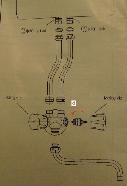

Egy tízezer Mester szakmai tanácsát, segítségét kérem! Egy átfolyó elektromos vízmelegítő elkezdett csepegni. Gondolom - bár még csupán másfél éves - az elzáró szelep tömítő elemével lehet gond. Az ezüst színű öntvénybe van elhelyezve a 2 (hideg/meleg) réz szelep, amelyeket szeretnék kicsavarni, de nem sikerült. Feltehetően nincs elegendő erőm, ezért a szabványos 17-es csillagkulcs hosszát, vagyis az erőkart háromszorosára növeltem. Ennek a próbálkozásnak következménye, hogy a szelepszár házán lévő hatlapú felület - aminél fogva lehetne kicsavarni a házból - élei kicsit megnyíródtak. Ilyen akadállyal még nem találkoztam. Tud-e Valaki tanácsot adni, hogyan lehetne a fészekből kicsavarni a szelepszár házát? Esetleg ma már nem menetes az összeerősítés, hanem pl. sajtolás, vagyis tömítési probléma esetén is új komplett berendezést szükséges vásárolni?? Köszönettel: gabor

Kedves rumosdio! Köszönöm a gyors választ. Egy-két tény a kérdésem indoklásául. Azt tudom, hogy a melegedés miatti tágulásnak szabad utat kell biztosítani. Ám ez csak a melegedés időszakára lehet igaz. Régebben idővel abba is maradt a csöpögés. A mellékelt ábrán látható, hogy egy "felső bekötésű szabad-kifolyású vízmelegítő csaptelep"-ről van szó. A robbantott ábra is mutatja a csaptelepek különállását, amint jeleztem a két eltérő anyagra utalva. A leírásban szerepel: "Az elzáró egység (felsőrész) szabványos, a kereskedelemben beszerezhető kivitel". Ezt én úgy értelmezem, hogy a réz szelep a szabványos, vagyis jobb-menetes, gondolom. Ennek megfelelően az óramutató járásával ellentétesen - az ábrán jelölt irányban - próbálkoztam a kicsavarást. (Kicsit kisebb erővel az ellentétes irányban is próbálkoztam, ám ez is sikertelen volt.) A válaszod részben megnyugtatott, de ettől függetlenül mitől nőhetett így össze vas a rézzel? A készülék kb. másfél éves. A szétcsavarhatóság pedig feltétele a tömítő elem kicserélésének. Üdvözlettel, gabor
