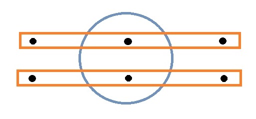

Valami ilyesmire gondoltam:
- felülről két lécet felfogatsz gipszkarton csavarokkal a mennyezetre, hogy a lyukon átmenjen
- kivágsz egy nagyjából akkora kört gipszkartonból, mint a lyuk a plafonon
- hozzá fogatod a lécekhez a kivágott kört
- begipszeled a rést.
A lécek felfogatását alulról is meg tudod csinálni, a léceket átdugod a lyukon a gipszkarton fölé, eltolod a helyére, lefogatod asztalos szorítóval és rögzíted csavarokkal. A többi már nem nehéz, csak jelöld be a lécek helyzetét alulról, vagy kövesd a csavarok vonalát.
Gipszkarton javítás.jpg (21.15 KiB) Megtekintve 5423 alkalommal.
Köszönöm az útmutatást. Valami hasonló járt a fejemben, de nem voltam biztos az elképzelésemben, hogy jó lesz.
A rések gipszelését elég alulról megcsinálni, vagy felülről is végezzem el?
A csavaroknak gondolom nem kell előfúrni a gipszbe?
Gál István
A gipszelést elég alulról csinálni, csak jól be kell nyomni a rések közé, hogy ne repedjen meg könnyen. A lécek tartják biztosan, kiesni nem fog.
A gipszkarton csavar szépen beleszalad a gipszkartonba, nem kell előfúrni.
