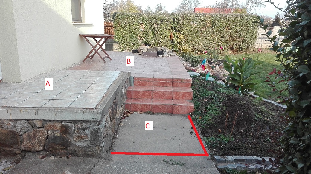

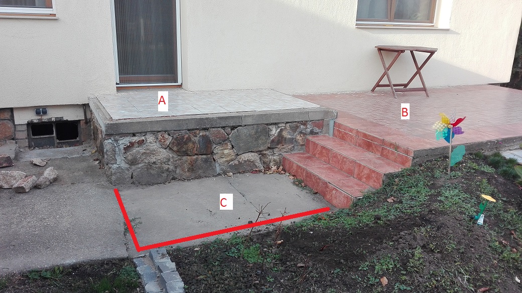

Az következő problémával kapcsolatban kérnék tanácsot. Adott a képeken látható jelenleg két részből álló (A, B) terasz.
Szeretném a két részt egy síkba hozni, és az egészet úgy kibővíteni, hogy a C-vel jelölt rész is a terasszal egy magasságban legyen. Azaz az egész egy nagy egybefüggő téglalap alakú terasz legyen, ami lefedi az A-B-C-vel jelölt területeket. Lépcső nem kell.
A tervem az lenne, hogy az A-részt visszavésem, a piros vonal mentén zsalukőből építek egy falat, utána a C részt feltöltöm a visszavésett A magasságáig, végül az A-C re egy vasbeton réteg. Az A-C vasbeton rétege pont egy szintbe kerülne a B jelenlegi szintjével,és hozzá is vasalnám. Végül az egész kapna egy új burkolatot.
C jelenleg egy 10 cm vastag betonréteg, semmi más nincs alatta. Vajon elbírná ez azt a ráeső terhelést, ha oda egy terasz kerül?
