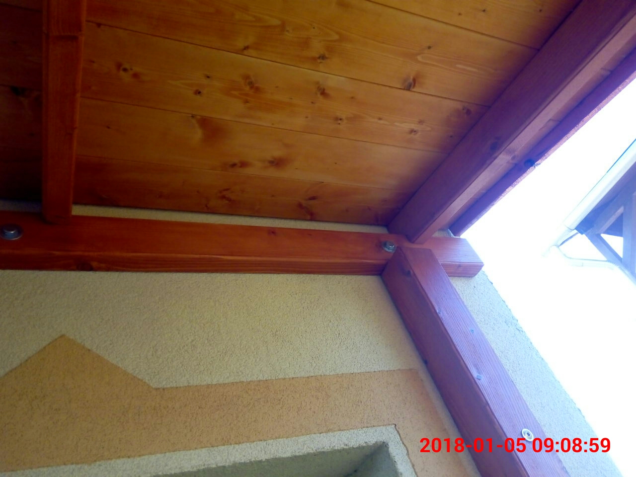

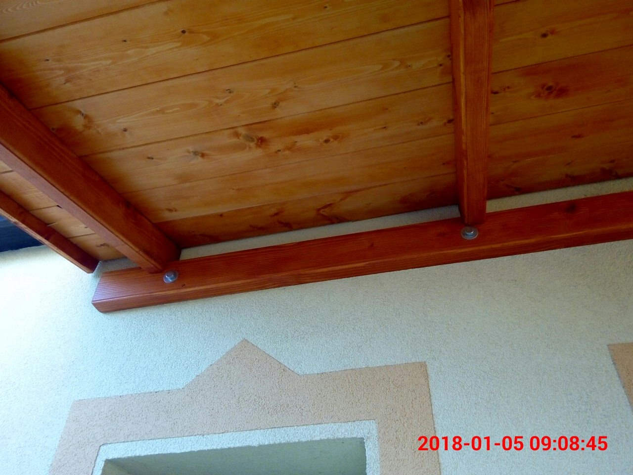

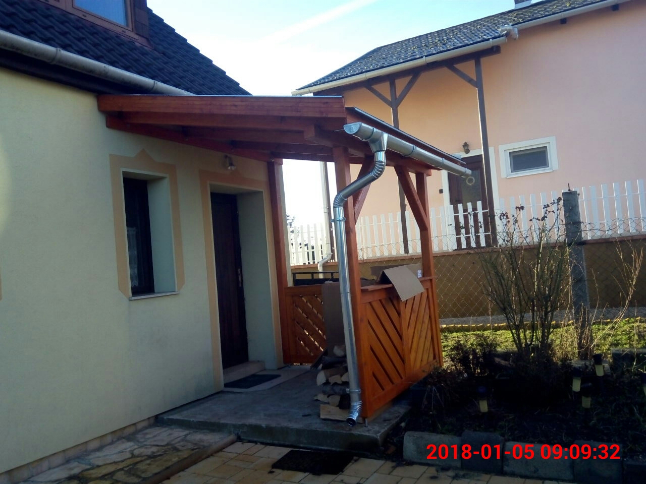

Ez nekem is dilemma volt a közel múltban és én azt a megoldást választottam hogy miután kifúrtam a lyukakat, a furatok körül kivágtam az eps lemezt falig. A vakolt oldalát szépen viszi a flex, majd a többit egy jobb bicska. A lyukak keskenyebbek 1-1 centivel mint a felcsavarozandó gerenda. Tehát a 12 széles gerendához 10x10 es négyzetes lyukat csináltam aminek a közepében ott volt az átmenő furat a falban. A távtartókat is kifúrtam középen majd felcsavaroztam menetes szárral az egészet. Ha az átmenő furat nem megoldható akkor jó hosszú 12 es állvány csavar és tipli. Így épp hozzáér a falhoz a gerenda de a terhelést a távtartók viselik, és a távtartókat takarja a gerenda. Akár a csavar fejeket is be lehetne süllyeszteni majd fadugózni de nekem így is megfelel. A szomszéd oldalra a kerítés mellé pedig egy függőleges gerendát is beszabtam ami alul a betonba épített tartón nyugszik fent tartja a felcsavarozott gerenda véget és 2 db nagyon hoszzú csavarral és tiplivel befogattam a falhoz de ide már nem tettem távtartókat sem mert nem a fal veszi fel a terhet hanem a beton az oszlop alján. Azóta már volt 1-2 szélvihar de áll mint Katiban :) Ha akarod holnap világosban csinálok képet és megnézheted.

Hát nem egy hanem 3 kép :) Ez a nyári projekt volt a pince és kazánház hátsó bejárata fölé. Idén talán valami burkolat is kerül a betonra :) Igazából a távtartót amiről beszéltem csak sejteni lehet a csavarok alatt, de ott van az. És épp ez a lényeg, hogy nem látszik semmi és nem a szigetelésre támaszkodik a tartó.
