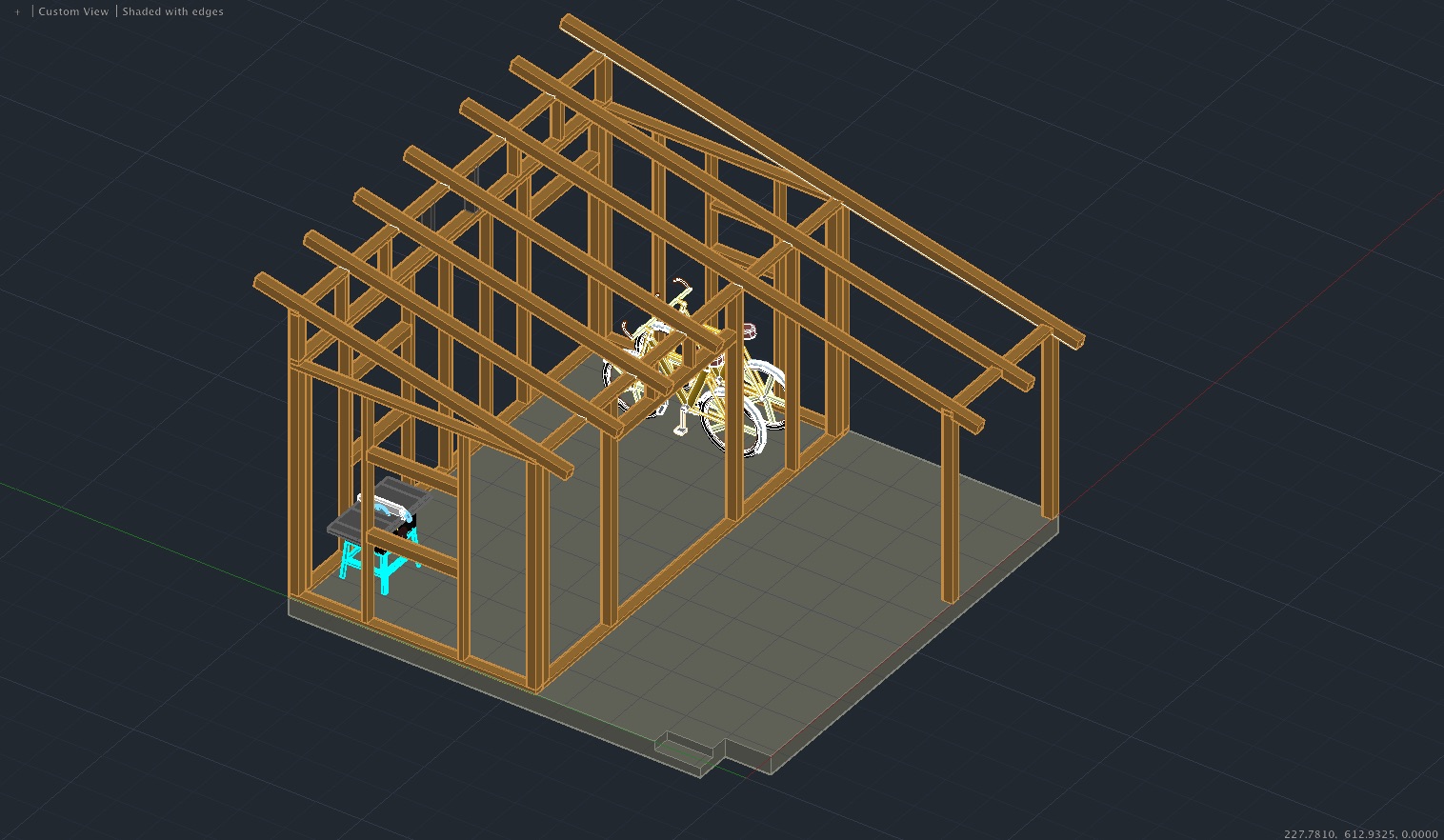

AutoCad? Ágyúval verébre? Ajánlom a sketchup-t gyorsan és egyszerűen használható, nem mondom, hogy veri az előzőt, vagy akár egy ArchiCad-t, de sok mindenre magam is használom, kb egy óra alatt meg lehet érteni az alapokat, és kellően flexibilis. Ezzel is pikk-pakk lehet árnyékolni, amatőr szinten, szerintem, tökéletes.
További jó munkát!
Hát igen, tudom hogy az autcad kicsit durva a feladathoz, de pár évvel ezelött azzal már dolgoztam, mást meg még egyáltalán nem használtam. Mindenesetre egyelőre van időm, kipróbálom a sketchupot is.
Sikerült elkészülnöm egy előzetes tervvel, ezen már látszik, hogy nagyjából miben gondolkodom. Bár most úgy néz ki, hogy nagyobb a helyszínen az alap, úgyhogy biztos lesz még módosítás.

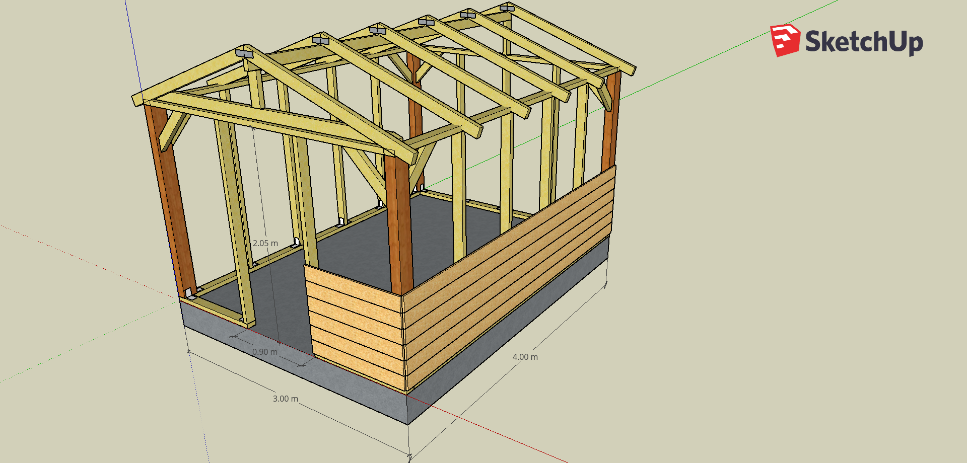

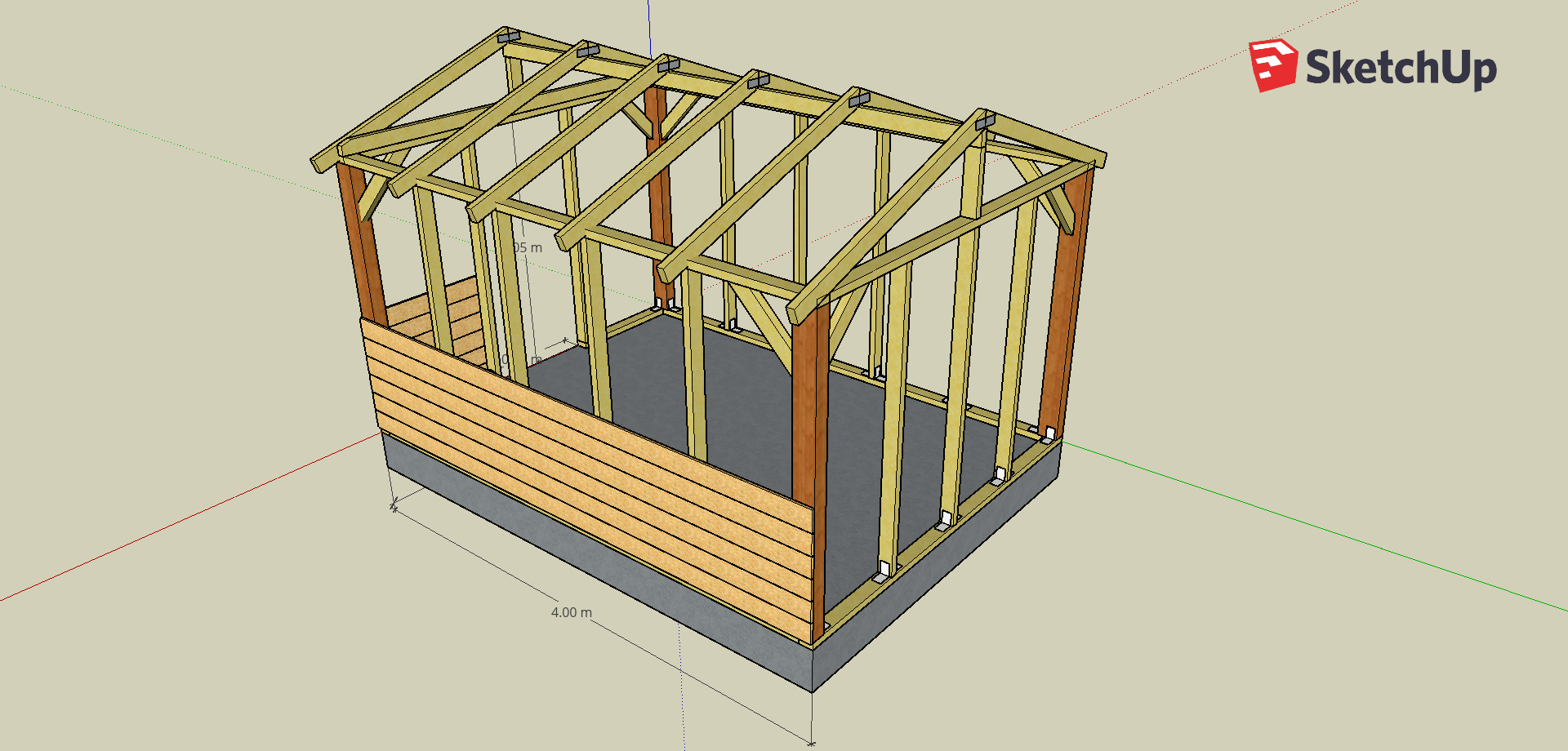

Kerti szerszám és kerékpár tároló faház építésén gondolkozom. A méretét 3x4m-ben gondoltam. Elolvastam a hozzászólásokat itt is és kutattam a neten máshol is.
Egyenlőre beton alapon egy lambéria vagy faház burkolat külső borítású, egy oldalra lejtő lapos tetős kialakításban gondolkozom. Mivel a padláson találtam két darab 4m-es 10x15cm-es gerendát, ezek felhasználásával gondoltam a váz kialakítását. Elkezdtem Sketchupban alkotni. Egyenlőre itt tartok, amit a melléklet képeken láthattok.
Kérdésem, hogy érdemes-e a meglévő faanyag felhasználásával bonyolítani a tető szerkezetet, vagy inkább vegyek új 10x10cm-es oszlopokat a sarkokba, és azzal egyből meg lenne oldva a lejtés. Abba kérnék most segítséget, hogy ha a meglévő oszlopokat használnám, akkor hogy lenne jó a tető tartó részt összehozni? Mekkora lejtés lenne célszerű? Ebben az állapotban most 7,5 fokos a tető lejtése.

Örülök, hogy felfedezted ezt a kis szerkesztő programot, sok sikert az alkalmazásához.
Bár tető még nem lógott a levegőben, így viszont nem látom át a koncepciót, miért is ilyennek szeretnéd.
Jobb stabilitáshoz nem karokat kell alkalmazni, mint pl. egy folyosó lévő oszlopok esetén, hanem az egymással átellenes sarkokat kell összekötni. Így sokkal stabilabb a szerkezet.
Az ajtó esetén be kell építeni egy áthidaló elemet, ami a befogadó keretet alkotja. Azt érdemes észben tartani, hogy a választott ajtók pl. 90x210 esetén a méretek 1-2 cm-rel kisebbek, a beépíthetőség miatt, ennek megfelelően kell a befogadó keretet is kialakítani.
A 10x15 gerenda megfelelő, ha téliesítésben is gondolkodunk, akkor megfelelő, vastagabb szigeteléssel is elleátható, de ha csak valóban tároló, akkor célszerűbb a gerendákat a vékonyabb felükkel beforgatni, hogy feleslegesen ne vegyen el helyet a rendelkezésre álló helyből.
A tető lejtését kissé meg kellene emelni, mivel ennél előfordulhat, hogy visszafolyhat egy nagyobb esőzésnél a csapadék, legalább 15-20 fokra. Az így kialakuló hely, a belmagasság miatt is, egy extra tárolóként felhasználható.
A tető kialakításánál esetleg egy rácsos tartó lehetne megoldás, kevesebb anyagból, erősebb, teherviselő váz hozható létre, Bár ennél a méretnél, ha csak cseréptető is lesz, voltaképpen elenyésző a súly.

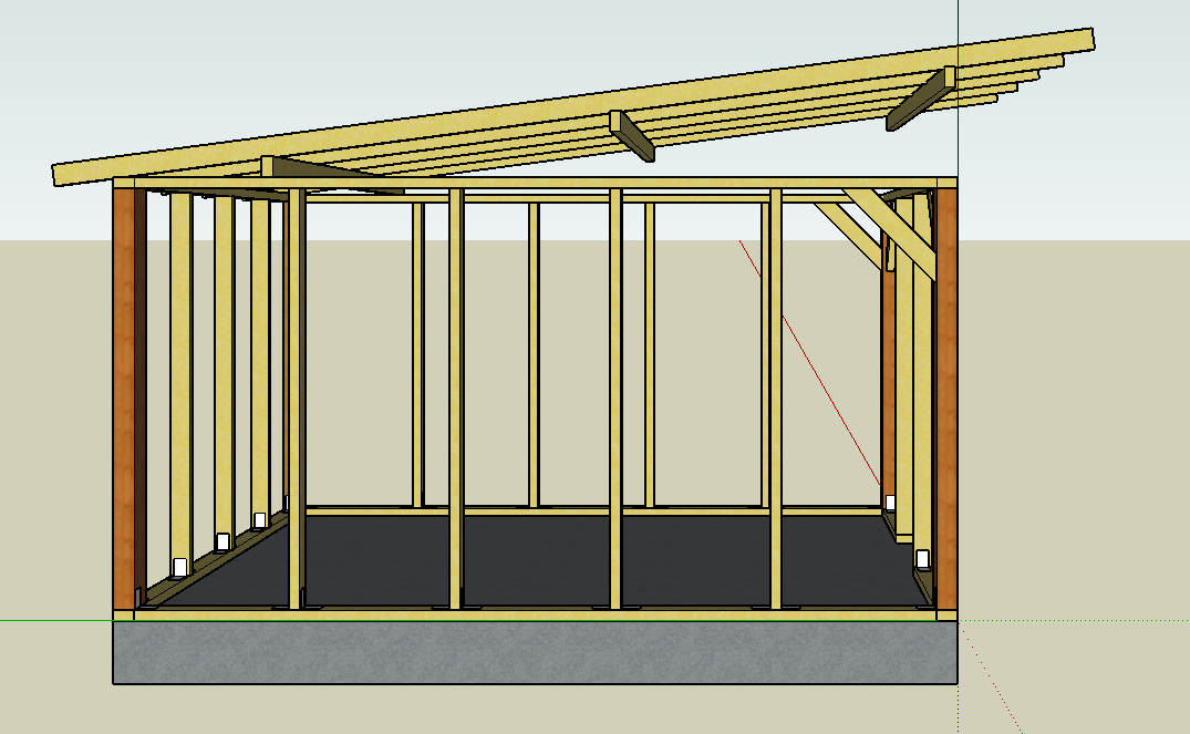

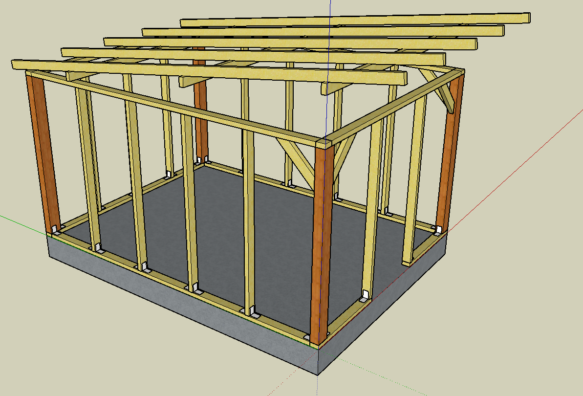

A faház egy sűrűbben beépített kertesházas környék egyik udvarába kerülne. Nincs túl sok hely a szomszéd felé, a kerítés mellé gondoltam építeni. És azért ferde lapos tetővel, mert úgy gondoltam, hogy akkor csak egy helyen kell az esővizet felfogni egy csatornával. Meredekebb tetővel viszont már túl magas lenne, belógna nagyon a nagy házon a gyerekszobák ablaka elé, beárnyékolná azokat. Nekifutok akkor nyeregtetővel. A tető burkolatának OSB lapot gondoltam bitumenes zsindellyel takarva (valami ilyesmit: https://www.obi.hu/bitumenes-tetofedesek/bitumenes-zsindely-ecoshingle-hodfarku-fekete/p/3389780
Csatolok megint két képet a gondolataimról. Jó lehet ez a szerkezet így?
A fal burkolata nem dőlt el: lambéria, hajópadló esetleg rönkházprofil.
