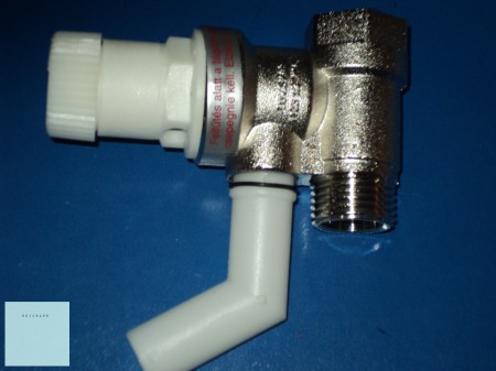

A bojler űrtartalmát tekintve zártrendszerű bojler, így kell lennie a hidegvíz bevezető ágon, közvetlen a bojler előtt egy kombinált biztonsági szelepnek. Ez azért van, hogy amikor a bojler melegíti a vizet, a hőtágulásból adódóan szét ne feszítse a tartályt, ezen a szelepen keresztül elfolyik a felesleges, túlnyomást okozó vízmennyiség.
Típustól függően eltérhet a kinézete, de nagyjából így néz ki:

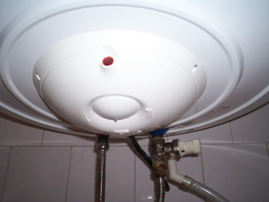

Felszerelve:

A szelepet eltekerve teljesen leereszthető a tartályban lévő víz a műanyag csövön keresztül. Előtte természetesen el kell zárni a főcsapot, csak vízleeresztéshez használható, amikor nincs már rajta a hálózati nyomás. A gyors leengedéshez ki kell nyitni a melegvízcsapot, hogy a víz helyére szabadon beáramolhasson a levegő. Figyelni kell a műanyag cső hová engedi a vizet, nehogy gond legyen belőle. A Hajdú bojlerek kombinált szelepét a műanyag gomb végállásba forgatásával fixen nyitott állapotba lehet hozni, így nem kell végig mellette állni, amíg kifolyik az összes víz. Amikor már kifolyt az összes víz, a szelepet vissza kell forgatni zárt állásba.
