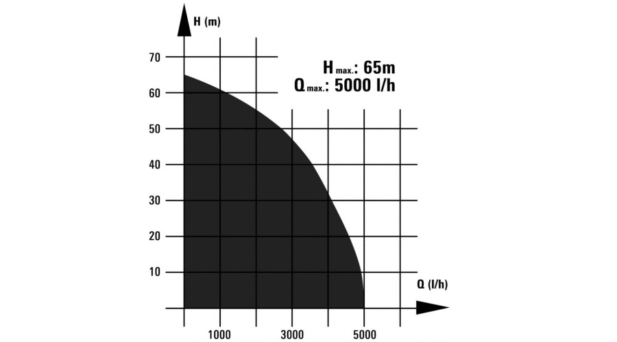

Itt a nagyobb probléma a kút vízmélysége és a kicsinek tűnő nyomás mint a távolság és az ötven centi. 3-4 bar ?. Mert ha 4 akkor épp elég ha 3 akkor csak neccesen ha 3 sincs akkor pedig erős kompromisszumokkal. Azt lehet tudni milyen az a szivattyú ? A víz kiemelése és a házba juttatása kb 1 bar nyomást vesz el. Tehát máris 2-3 bar az amit hívhatunk üzemi nyomásnak, ráadásul az a maximum ahol a szivattyú már szinte nem is szállít vagy csak nagyon keveset. Épp ezért magát a rendszert a szivattyú max nyomása alá kell beállítani legalább 1 barral. Tehát ott tartunk hogy 3-4 bar ból elvesszük a kettőt akkor marad 1-2 bar mint max rendszernyomás. Ha kettő akkor még csak csak beállítható 1,2-2 bar közé egy szivattyú vezérlő, és még valahogy fog is csordogálni a víz. Ha kockáztatunk és nem tartjuk a szivattyú max nyomás - 1 bar értéket akkor már jobb a helyzet de szerencsétlen szituban örökjárós lesz a szivattyú és tönkre is mehet ettől ha csak nem valami ipari kategória ami ezt bírja. A 3-4 bar nyomás a szivattyú max nyomása, vagy beépítés utáni mért víznyomás ?
ez csak egy terv, még nem tudom milyen lesz a szivattyú, én egy sima közforgalomban kapható mélykútszivattyúra gondoltam (pl. Einhell), elképzelésem szerint a majdnem földfelszínen lévő pufferben lenne az üzemi nyomás 4 bar, ez nem eshet a felhasználásig egy teljes bárt nem? én a csapnál is majdnem erre a nyomásra számítottam. Azt nem értem, hogy miért kell az üzemi nyomást -1 barral csökkenteni, hiszen maximális nyomáson is a megadott átfolyási literértéket szállítja a szivattyú és ez elég a puffer visszatöltésére, még a ha folyamatos a vízfelvétel. ebben az esetben nyílván folyamatossan megy a szivattyú de ha nincs kivétel akkor felnyomja maxra és megáll. Úgy képzeltem el mint egy házivízművet csak nagyobb tartállyal hogy ritkábban induljon. .
Ha 4 bar lenne a felszíni puffer max nyomása akkor a mélység miatt és a veszteségekre kb 1 bar megy el és az általam javasolt 1 bar "rátartás" szintén fontos, tehát akkor 6 baros szivattyú kell a kútba. Ha 5 baros a szivattyú akkor már nem kéne erőltetni a 4 bar max nyomást a tartályban hanem 3,2 körül kéne beállítani. Persze ha áramlás kapcsoló vezérel akkor mindig a szivattyú max nyomása - a vízmélység miatti nyomásvesztés lesz a tartályban. Sajnos az egy óriási tévedés hogy a szivattyú a max nyomáson is szállít vizet. Ezt nagyon sokan rosszul értelmezik. Az olcsó szivattyúknál általában 2 paramétert adnak meg, a max nyomást és a max szállítási mennyiséget. Általában már akkor sem igaz egyik sem amikor ráírják a dobozra pár literrel és pár tizeddel kevesebb . Főleg egy kínai cuccnál mint amit említettél. Szóval karakterisztikát kell nézni ez pedig egy görbe. Az egyik vége a max nyomás a másik vége pedig a max szállítás. A max nyomás az nulla szállításnál igaz a max szállítás pedig nulla nyomásnál. Az igazság az a kettő közt lesz és ezt normálisabb termékeknél egy egyszerűbb karakterisztika görbével jobb termékeknél egy összetett karakterisztika görbével vagy részletes adattáblával adják meg. Hogy maradjunk az említett márkánál (amit mondjuk én inkább kerülnék) ez a karakterisztikája az egyik szivattyúnak :

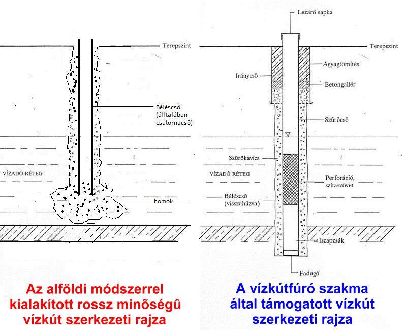

Sajnos rengeteg silány szakszerűtlen kókler munka van. Nincs olyan falu ahol legalább 1-2 önjelölt barkácsoló ne kiáltaná ki magát kútfúrónak. Se szaktudás se felszerelés csak a kalandvágy :) Esetleg egyik másikuk apja nagyapja is csinált ilyent egykor kézzel, csak mondjuk 30-40 éve vödörrel meg pumpás kúttal húzták a vizet napi 50-100 litert most meg szivattyúval és percenként ugyanannyit. Ami akkor jó volt az ma már nem. Ezek kivédésére néhány elképesztő eset után kezdtem el foglalkozni ezzel http://www.kutkamera.hu/ Volt olyan aki a megvásárolandó ingatlan árából jelentős összeget alkudott le mert a kút semmit sem ért. Ugye hányan írják azt a hirdetéseikbe hogy ....... telek, ház üdülő stb. fúrt kúttal eladó ? Aztán kiderül hogy a kút csupán egy cső a földben amiből kevés vagy koszos vagy sáros víz jön, vagy semmi. De láttam olyan (eladó) ásott kutat amiben 10 centi víz és 20 centi iszap volt csak.
A korábban feltett két ábra jól mutatja a különbséget a jó és a rossz kút közt. Ha már a kivitelezés sem olyan mint aminek lenni kellene akkor miért lenne a végeredmény jó ? Egy kút hozamát a talaj geológiai tulajdonságai adják meg. Arra kell figyelni hogy az adottságok minél jobban kihasználhatóak legyenek a kivitelezés eredményeként. Tehát megfelelő vízadó rétegben megfelelő átmérővel megfelelő szűrőválasztással megfelelően beépíteni a megfelelő béléscsövet és ez megfelelően szűrőkavicsolni és rétegkizárni. Tudom sok a megfelelő de épp azért kell a szakember hogy az adott helyszínen eldöntse mi az ami megfelelő. Egy biztos az nem kút mikor "bedugnak" a földbe pár tíz méter műanyag csövet. Viszont egy arra alkalmas helyen akár 5-15 méter mélységből is lehet igazi kutat csinálni. Sajnos vannak bizonyos kémiai elemek amiknek a mentességét még a világ legjobb kútfúrója sem tudja garantálni.

Hát van megoldás a régi mellé fúrni közvetlenül. Sőt akár aknába is de ez drágítja a kivitelezést. '160 as csővel nem szokás csak ipari vagy mezőgazdasági kutakat csinálni és annak bizony már a 250-300 as lyuk jár mert nem lesz a kavicsnak helye. Egyrészt a 160 as kútcső is drága másrészt a vastag lyuk is. Főleg ha követ kell fúrni vastag fúróval. Háztartásra 113 és 125 ös csőátmérő az elterjedt réselt szűrővel és szivattyúválaszték is van abból ami ezekbe beépíthető. A 125 ös csőhöz különösen nagy a választék. A mészkő kifúrásába az egyszerű gépeknek bele szokott törni a bicskája, de az sem mindegy hogy az a mészkő milyen mészkő. Egy puhább szarmata vagy lajta mészkő vagy egy nagyon kemény dachsteini mészkő. No és az sem mindegy hogy repedezett vagy szálba álló.
