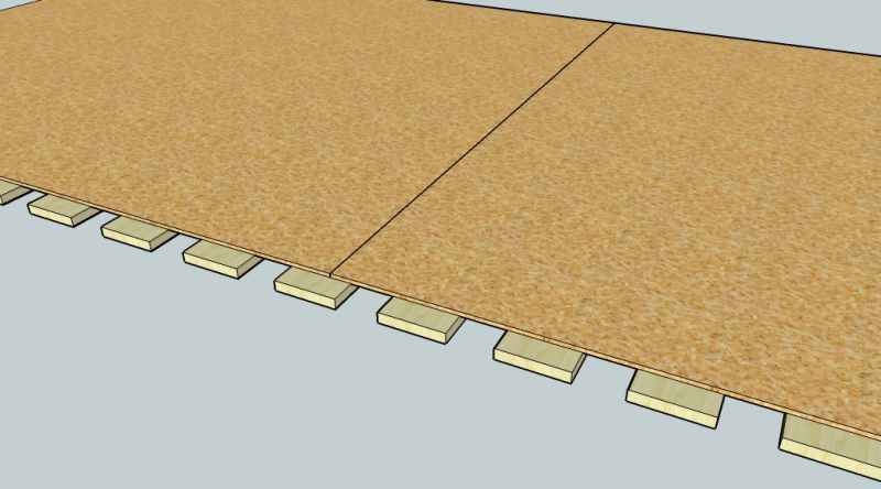

Az OSB lap az utóbbi időben egyre inkább alkalmazott, viszont a benne lévő egymásra merőlegesen fektetett háncsrétegek csak nagy felületi szilárdságot adnak az anyagnak, viszont terhelhetőség tekintetében a lap vonalában messze alul marad egy egész szál collos lécnek. Így pusztán OSB-t teherviselőnek alkalmazni mindenképpen felelőtlenség. Még ha 15 mm vagy éppen vastagabb, mert akkor viszont már drágább, vagy éppen azonos árú, m2 tekintve, mint az azonos felületű, de vastagabb deszkaanyag. A nyikorgást mindenképpen a súly alatt különböző mértékben meghajló lapok egymáson való elcsúszása okozza, ez a cél, amit meg kell akadályozni.
A saját melléképületem padlásánál én is hasonló dilemma előtt álltam, éppen ezért én terítéknek deszkákból készítettem egy hosszirányú, szintben síkra hozott felületet, ahol a 15 cm széles deszkákat 8-10 cm távolságra egymástól fektettem le, majd ezt egy 10mm-es OSB lappal borítottam. Bár itt elvileg a mindenféle lim-lomot és egyéb szerelési anyagot tartok, behajlást a padláson járva nem tapasztaltam bár nem vagyok pille súly a magam 80 kg-jával. A kiosztásnél célszerű figyelembe venni a 250 cm-es távközt, hogy az egyes lapvégek deszkán csatlakozzanak egymáshoz. Ld a csatolt kép.

Jmedvegy a hozzászólásában 8-10cm távolságra lerakott deszkákra fektetett 10mm-es OSB lapot említ. Ez valószínüleg elég stabil, bírja a rajta aló járkálást. Ha viszont ágy kerül rá, és véletlenül pont a deszkák közötti részre kerül az ágy lába, akkor is bírni fogja a terhelést? (viszonylag nagy súly, kis felületen, esetenként dinamikus terhelés :D )
Tomiszaki
tomiszaki írta: ... Ha viszont ágy kerül rá, és véletlenül pont a deszkák közötti részre kerül az ágy lába, akkor is bírni fogja a terhelést? (viszonylag nagy súly, kis felületen, esetenként dinamikus terhelés :D ) ...
Puding próbája az evés! :D

Köszönöm a hozzászólásokat. A rajzot is köszönöm, így sokkal egyszerűbb elképzelni. Placi jól gondoltad. Ha felmegyek a tetőtre, lelátok az alsó szintre, le is eshetnék. nincs semmi, mint egy galéria, amit még nem padlóztak le.Nem tudom úgy leírni,hogy érthető legyen, ne haragudj. Lemértem a gerendákat, 5m fesztávú, ha minden igaz feszített nyeregtető a hivatalos neve, bár sátor formája van. Olvastam, hogy a kemény tölgy padlónak piszok erős húzó, illetve toló ereje van. Ez gond, ha közvetlenül a gerendára rakom? Úgy gondoltam, hogy ez szép a tetőn is, és szép alulról is látni.
Vagy mindenképpen négyzethálós födémet kell kialakítanom? Az ágyat merőlegesen terveztem a gerendákra, azzal szerintem nem lesz gond, ha engem egyszer már elbír állva, bírjon el fekve is a padló.
