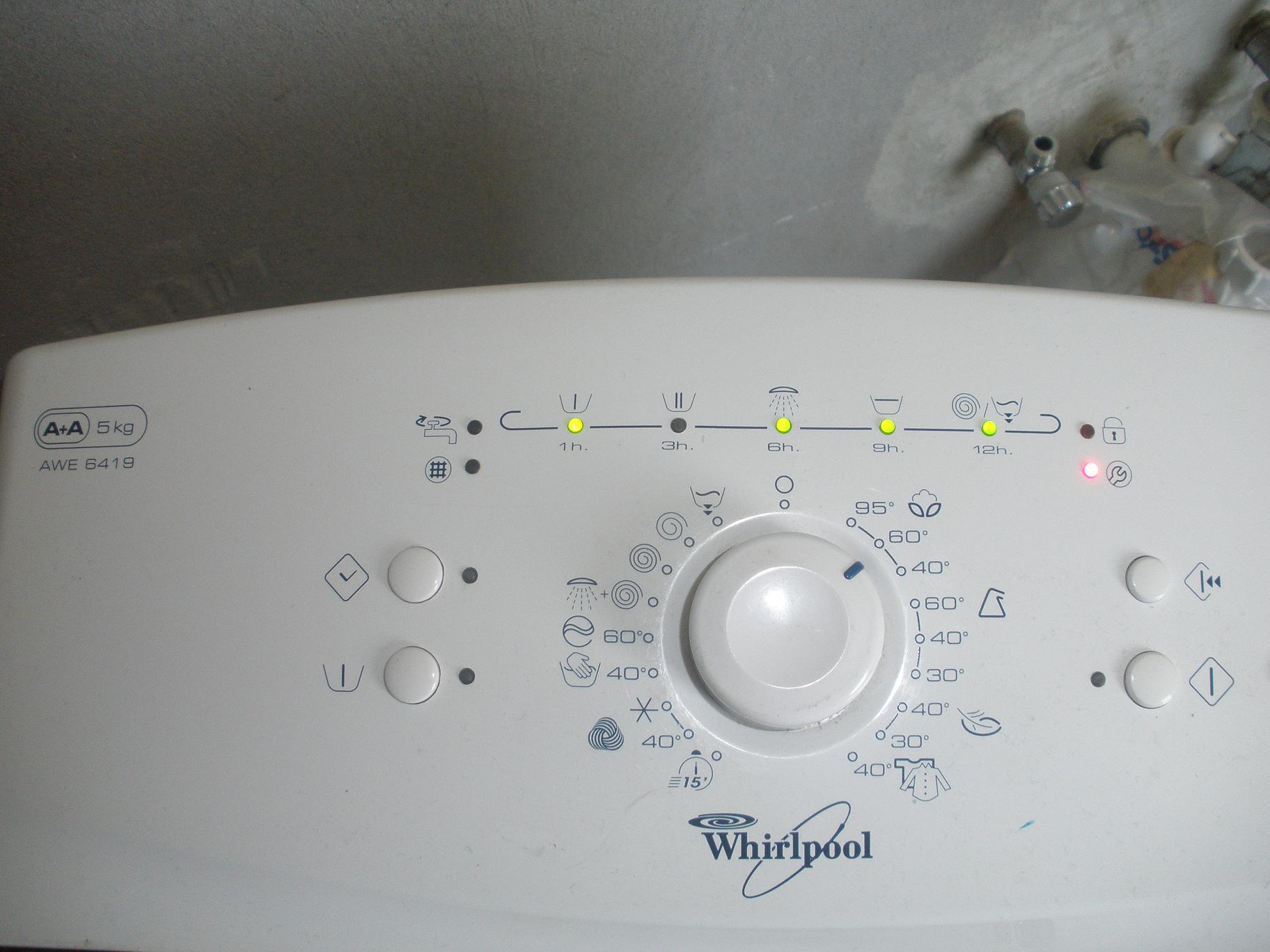

Egy kis segítségre lenne szükségem
Mosógép indítás után egyet forgat és a képen látható hibakódot bedobva le áll
Mi lehet a gond?
Fura volt, hogy az előző mosásnál amikor végzett a centrifugálással akkor utána nagyon sokáig ment a szivattyú
Szivattyú működik, tiszta
kifolyó csövet kifújtam, tiszta, nem volt benne semmi
Felültöltős awe6419
Nem jó jel. :(
Nekem is előjön ez a hibajelzés, általában a végső centrifugálás végén. Feltételezésem szerint a centrifugamotor (tekercselés) túlmelegszik, vagy a tachométer ad fals infót. Még nem szedtem szét, mert egy-két nap állás után újra működik egy ideig. Ilyenkor a konnektorból is kihúzom, hogy az elektronika ne legyen feszültség alatt.
Nézd meg a főmotort első körben és ha poros, koszos, tisztítsd ki.
Van olyan összeesküvés elmélet, hogy a programban van egy időzítés, ami x idő múlva hibát jelez, hogy javítani, vagy cserélni kelljen. Ezeknél a gépeknél 5 év az "x" idő, nem lepődnék meg, ha a programkapcsoló nullázása és újraprogramozása után eltűnne a hiba. Persze ez csak mendemonda.... :roll:
Érdekes módon, nekem 6. év után jelentkezett, de 1 éves korában, a garanciaidő végén programkapcsolót cseréltek, így stimmel az 5 év....de lehet véletlen is. 8) Lusta vagyok szétszedni ezért a mosógépet.
