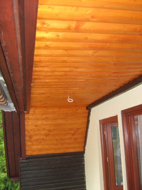

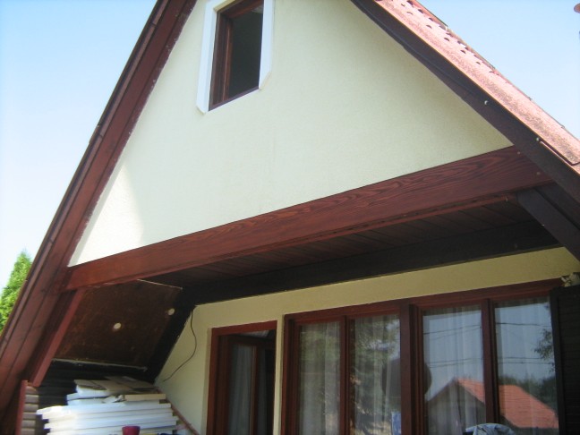

Nem a reklám kedvéért írom, de kipróbáltam a számomra eddig ismeretlen Milesi vékonylazúrt, amit Jmedvegy ajánlott. Eddig nagyon jók a tapasztalataim, bár még csak a felhordásról és a kinézetről tudok szólni. Nagyon szépen lehet festeni vele, gyönyörűen kihozza a fa erezetét. Nem kell alapozó hozzá, a festékben benne van a faanyagvédő is. Két kép róla - a múlt heti alkotásom -, a keresztgerenda és a lambéria még új, festetlen faanyaggal.
