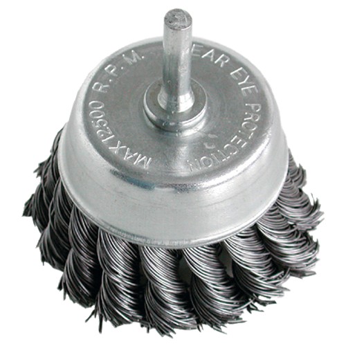

Flex-el ne dolgozz zárt térben, iszonyat koszt és port tud csinálni. A tégláról a maradék vakolatot fúrógépbe fogható csapos fazék drótkoronggal viszonylag kevés porral (főleg ha előtte benedvesíted) el tudod távolítani. A flexbe való a magas fordulatszám miatt nagyon koszol, bár lényegesen gyorsabb vele haladni.
