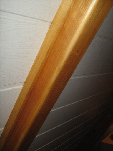

Nem tudom milyen állapotban vannak a gerendák, de ha szépet akartok, akkor érdemes a lerakás előtt szépen lecsiszolni, és színre festeni. Itt mindenképp vizesbázisú festékeket használjatok, Lazurán, Sadolin, stb. Esetleg a gerendák alsó felén az éleket felsőmaróval le lehet kerekíteni. Én a tetőtérben néhány gerendát így megcsináltam, sokkal szebb lett (nekem legalábbis).

A fa állapotától, kinézetétől függően lehet természetes fa olajakkal, viaszokkal, lenolajjal kezelni, így a legtermészetesebb a fa kinézete. A másik megoldás egy jó minőségű vastaglazúr, ami kellemes szint és selymes tapintást is ad a fának. Ezt már nektek kell eldönteni, melyiket szeretitek. Látatlanban nehéz megmondani melyik a jó megoldás, esetleg egy darabon érdemes próbafestést végezni, hogyan viselkedik a bevonóanyag. Remélhetőleg már nem fog az előző favédőszerből semmi károsat kioldani, de minél jobban fed a festék, annál jobban elzárja az előző védőszer maradékait a környezettől, de ennyi idő alatt ami ki akart jönni, az már kipárolgott.
Én vastaglazúrral kentem le a hálószobában a gerendákat (amiről képet is felraktam korábban) nekem nagyon tetszik és szeretem, de természetesen ez teljesen egyéni. :D Beltérben csak vizesbázisú lazúrokat használjatok, nincsenek oldószerek benne, amik kipárolgása nem kifejezetten egészségtelen. Nekem sürgősen kellett lefestenem a gerendákat és abban a színben ami tetszett, csak kültéri vastaglazúrom volt. Több mint egy hétig nem lehetett a hálóban aludni, annyira büdös volt. Mára már elment a szaga, de akkor irtózatos volt.
