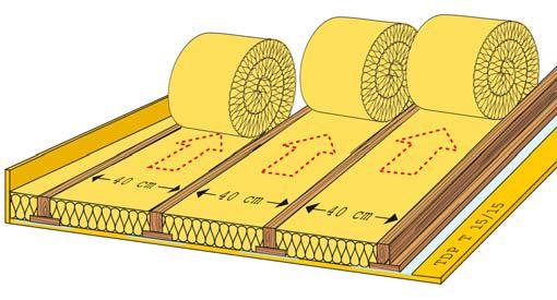

Végül is működnie kell így is, a lépéshanggátlás csak a párnafák alatt valósúl meg, bár a hangszigetelésben a nem terhelt, köztes rész is szerepet játszik. Ajobb teherelosztás érdekében kicsit szélesebb talpakra helyezd a párnafákat, hisz erre a vékony részre támaszkodik az egész rendszer. Az Isover 1"-os, 12 cm-es alátétdeszkával számol.
A párnafák távolsága egymástól 40 cm, ehhez jobban jönne ki a Quattro:
Egy fontos szerep – egy fontos tekercs
Az ISOVER QUATTRO tekercseket a faszerkezetû padló 40 cm-es
párnafaköz méretéhez 41,5 cm szélességûre gyártják. A párnafák közét
teljesen kitöltõ, befeszülõ, hézagmentes szigetelés a legjobb hõés
hangvédelem. A kivitelezés egyszerû és gyors.
A 10 cm, 8 cm és 5 cm szigetelõanyag vastagságok megegyeznek a
párnafa magasságokkal akár van alátétdeszka, akár nincs. Az ún. 5/8
stafli járatos párnafa méret. Az ISOVER QUATTRO-t egyszerûen a
párnafák között ki kell tekercselni – és kész!
