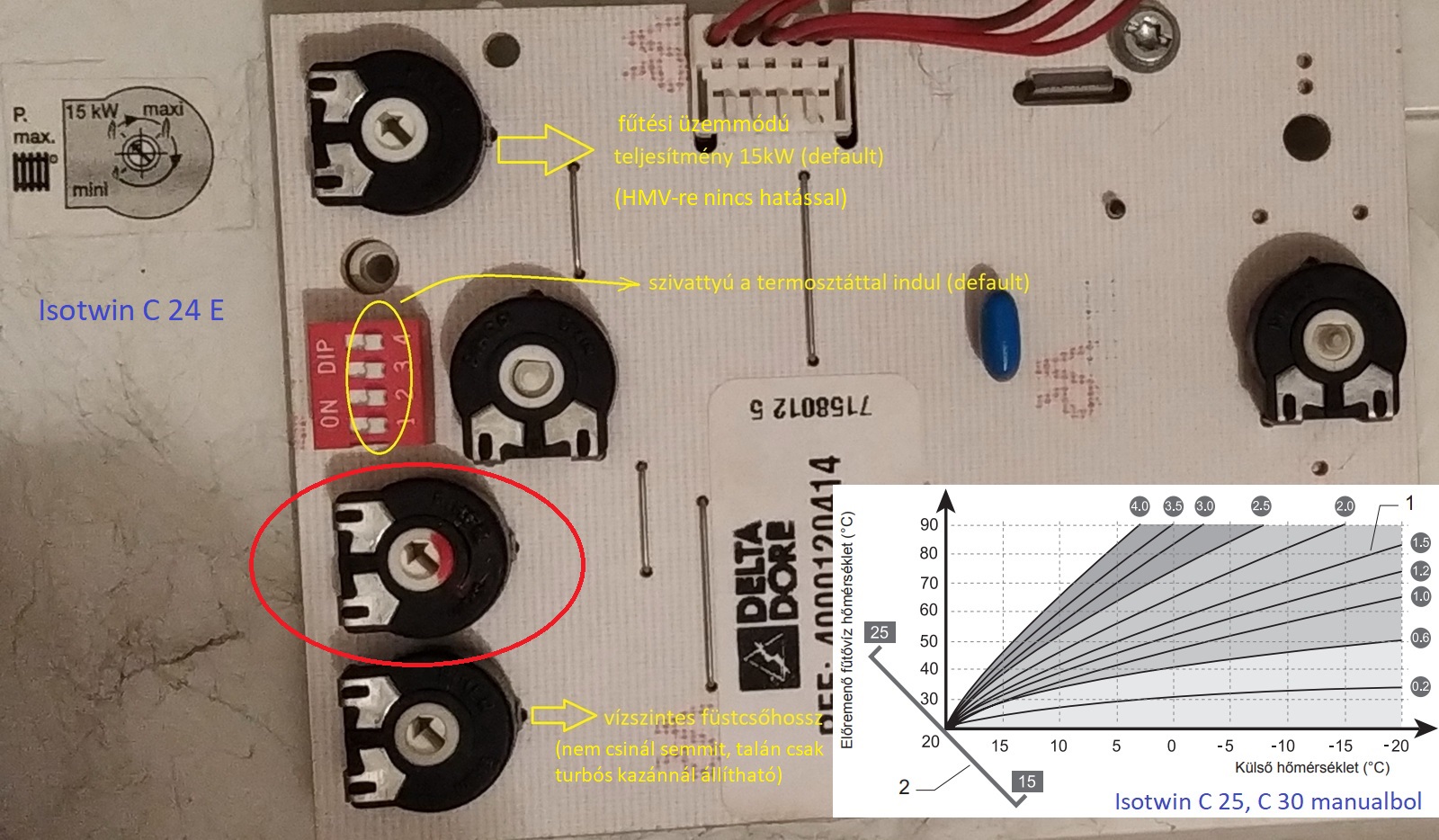

Meg tudja valaki mondani, hogy az Isotwin C 24 E kazánon a pirossal jelölt trimmer mit állít? Köszi.
PQ
Isotwin C 24 E potmeterek kulso homerseklet gorbe.jpg (437.68 KiB) Megtekintve 12436 alkalommal.

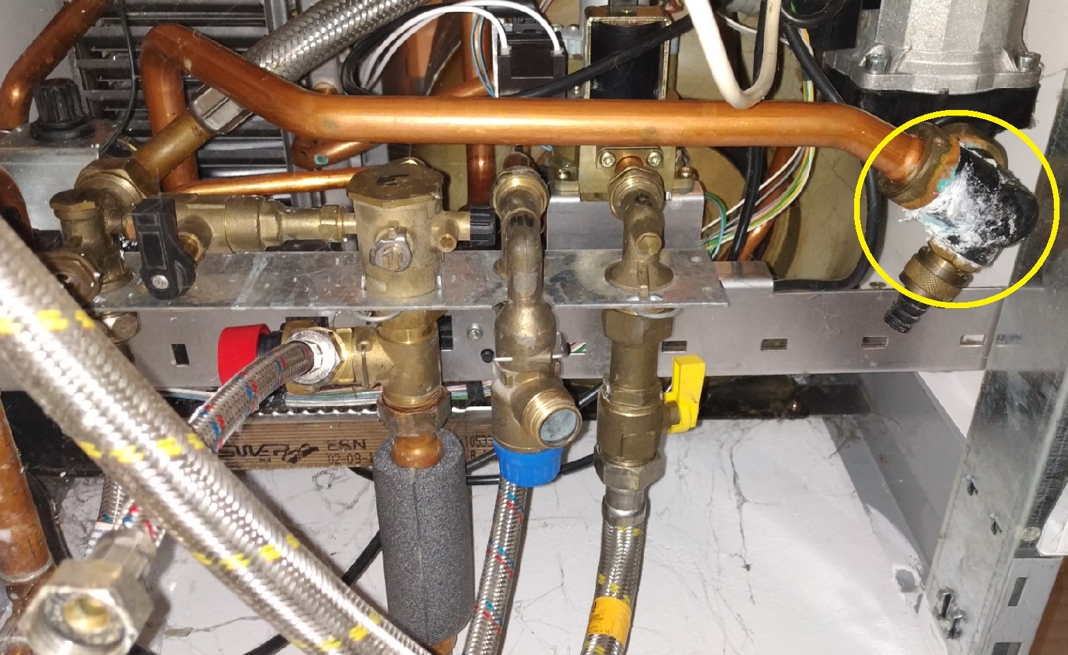

Isotwin C 24 E van nekem, 23 éves. Pár éve produkált hasonlót, nem bírtam egy kádat megtölteni fürdéshez mert kifogyott a melegvíz fél kádnál. Elzártam, vártam, megnyitottam, ahogy te leírtad. Bár az enyém hibakódot közben nem produkált. Kazánszerelő (a típust jól ismerő) ismerős ajánlotta, hogy egyrészt pucoljam ki a melegvíztartályból a 20 év alatt összegyűlt vízkövet, másrészt szedjem szét és patikára pucoljam ki a képen látható fekte alkatrészben a visszacsapó szelepet. Mert ha ebbe zsduva megy, nem zár le, és a hidegvíz hálózatból befolyik a hidegvíz a melegvíz körbe. Egyszerre csináltam meg, kb. 1 nap melóval, nem tudom melyik volt a baj okozója, de most ismét jó a kazán. A visszacsapó is nyitva volt a zsduvától meg a tartályban is sok vízkő volt. Közben vettem mellé a jófogáson egy ugyanilyen kazánt 20.000 (húszezer !) forintért, hogy legyen alkatrészem a következő 10 évre, mert 2 milliós ajánlatot kaptam kazáncserére.
Egyébként a tágulási tartályok nyomására érdemes odafigyelni, minimum évente utánfújni, meg nálam 3-5 évente kilyukad a membrán bennük, olyankor azonnal csere. 6 évnél még egy sem bírt többet, bár mindig olcsókat rendelek (8-10eFt). Az ionizációs és a gyújtó elektródákat érdemes csiszolgatni 2 évente, és cserélni 6 évente. 15 éves korában kisavaztam az égésteri és a víz-víz hőcserélőt is, ezt meghálálja mindkettő. Valamint szétszedtem és aprólékosan kipucoltam, bezsíroztam a háromállású szelepet. Illetve évente pucolom a tűztér felől az égésteri hőcserélőt kívülről, kefével, porszívóval + erre való habbal, meg pár évente a gázégőt.

A visszacsapó szelepre én is gyanakszom, mert amikor beindul a meleg víz gyártás, akkor hallom, hogy valami cicceg, mintha egy fém csövet ütögetne valami nagyon finoman. Nekem a fenti fürdőben van a kazán, ezt a hangot a lentiben szoktam reggelente hallani, amikor még nincs nyüzsgés. Lehet, hogy a szelep "prellez".
A tartály szétszedése/kiszedése nem kis feladat, tegnap pont ránéztem...
A hőcserélőt mindenféle képpen kitisztítom, legalább azt, most gyorsan tűzoltásként. Már a fűtésem sem olyan, mint tavaly, gondolom ez is a hőcserélő problémája...
A tágulási tartályon van egy szelep, az állítólag nem jó, a szerelő kiakarta cserélni, de mondtam neki, hogy most nincs "kedvem" :) kifizetni... felpumpálta és lezárta...hol találom azt a membránt? Lehet, hogy azért nem zár le?

A membrán a tágulási tartály belsejében van. Az választja el a víz oldalt a levegő oldaltól. Írd be a google-be, hogy tágulási tartály belülről, és képeket keress. A levegő oldal nyomásást kell évente ellenőrizni, pl. gépkocsi kerék nyomásmérővel, és utánfújni pl. biciklipumpával a tartályon feltüntetett nyomásra (1-3 bar között, attól függ melyik tartályt fújod). Fontos, hogy ezt víz oldalon nyomásmentesített állapotban kell elvégezni, tehát zárd el a kazán bejövő hidegvíz csapját, majd nyiss meg egy melegvíz csapot a házban bárhol, és pár másodperc alatt ereszd le a nyomást. Ez után mérd és állítsd be a légnyomást a HMV tágulásiban. A fűtéskörből a kazán alján az előző képemen a piros színű tekerővel tudod leengedeni a nyomást. A fűtés tágulási tartály légnyomásának beállítása után a fekete csappal (bal oldalt a képen) tudod visszatölteni, az LCD kijelzőt figyelve 1,5-2 barra. A membránon keresztül ez a nyomás lesz tartva a víz oldalon is. A membrán és a fújószelep is el szokott szaródni a tartályokban. Ha a tartály nem tartja a légnyomást, rossz a a szelep. Ezt könnyű cserélni, mint egy autó kerekén, gépkocsi szelep kell bele. Ha víz jön ki a szelepből, mikor körömmel benyomod, akkor átszakadt a memrán. Ezt bizonyos típusokon lehet cserélni, de az ilyen kis tartályoknál mint a te kazánodban, nem érdemes. Tartálycsere.
Savazni forró citromsavval vagy foszforsavval (vízkőoldó) szoktam (nem egyszerre, tehát nem keverem). Mindkettő hatékony, a lényeg, hogy jó meleg legyen az oldat és cirkuláljon, így a hatékonyság a többszörösére nő. Ha porból csinálod a citromsavat, sokkal több por kell bele, mint elsőre gondolnád. A sósav elvileg nem eszi a rezet, tehát azzal is működnie kell.
