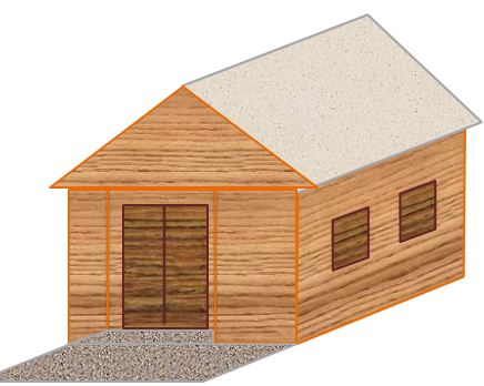

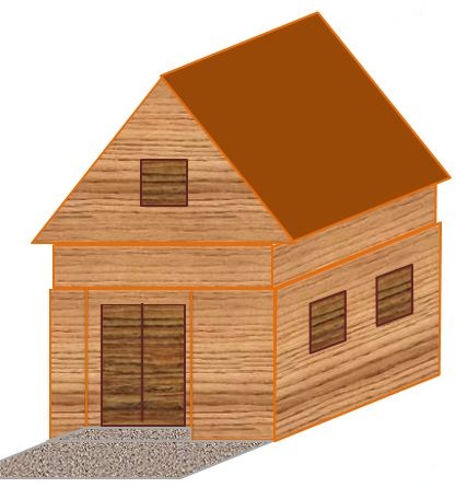

Ezeket rajzoltam (Móricka rajzok, de azért talán átmegy, mit akarok):
Házikó képe most.
Ilyes volna nyeregtetővel és térdfallal.
Mit gondoltok a cserepeslemezről? Nagyon ellentétes véleményeket olvasok. Könnyűsége hátrány a stabilitásban? (Erős szél felkaphatja, akármilyen szakszerűen vagyon is rögzítve?) Hőátadás (ha van alatta 10 cm-es kőzetgyapot szigetelés) szempontjából gázos? Noha hétvégi ház, a nyarat kint töltjük, s necces, ha fent nem lehet megmaradni a hőségtől. A zaj (esőben zajos) kevéssé izgat. A könnyősége azonban számomra igen vonzóvá teszi. Meg még valami: hogy nagy felületet fed, így kisebb a víz beszivárgásának esélye.
Tele vagyok kérdésekkel...
Szerintem bízzátok a megerősítés kérdését a tervezőre, neki biztos több működő ötlete van.
A cserepeslemez is érdekes téma. Én is hallottam sok mindent róla és amikor terveztem a tető végleges (külső) szigetelését, kicsit körbejártam a témát. Annyiból veszélyes a szélre nézve, ha alá tud kapni a viharos szél, akkor lehámozza, mint az almát. Mivel egybe van rögzítve, minél jobban megemeli a szél, annál nagyobb felületbe tud belekapaszkodni és egyszer csak letépi az egészet egyben. Szerintem kivédhető, ha úgy építik meg, hogy ne tudjon alákapni és az utolsó sort jóval erősebben rögzítik, mint a többit. Láttam olyan videót is, amikor repülőgép sugárhajtóművel támadták a tetőt és ellenállt neki. Tehát le lehet rögzíteni biztonságosan.
A nyári melegben nem épp kellemes alatta lenni, de ha nagy légrést (a szokásos legalább kétszeresét, 10-15 cm-nyit) hagytok a szigetelés és a cserepeslemez között és az ki is tud rendesen szellőzni, akkor ellensúlyozható a melegedése. A sima cserepeslemez tényleg zajos, szemerkélő esőben is már van rendesen hangja, de a Gerard cserepeslemezen lévő bazaltőrlemény bevonat tompítja a hangját, mert az esőcseppek szétverődnek az egyenetlen felületen, plusz a bevonat tömege is csillapítja a lemez rezgését.
Én úgy érzem vállalható a cserepeslemez, a könnyűsége ilyen esetekben nagy előny.

Ez Erdért faház?
Viszont ezt a tetőszerkezetet nem tudod visszarakatni egy az egyben a megtámasztások miatt, másrészt az alacsonysága miatt szinte teljes magasságú falakat kell építeni az emeletnek, hogy legyen használható belmagasság.
Ahogy elnézem:
- a tetőszerkezetet át kell építeni, gyakorlatilag szinte újat kell építeni
- a födémet meg kell erősíteni, a jelenlegi nem teherviselő
- mivel át kell építeni a tetőszerkezetet, úgy lehet alacsonyabb oldalfalakkal operálni a tetőtérben, de a tető hajlásszöge meg fog változni
- valószínűleg elég rendesen meg kell erősíteni a házat a magasságnövekedés és a nagyobb tetőfelület miatt.
Szerintem nem lesz olcsó. :(
Nem, de nem jársz messze. Dombóvári :)
Igen-igen, én is úgy gondoltam, hogy magasabb hajlásszögű tető + térdfal (olyasmi könnyűszerkezetes, mint a mostani) jobb ötlet, mint meglévő tető magasabbra tétele (egész fallal), márcsak azért is, mert a szarufák jelenlegi alátámasztásai nem teszik lehetővé a beépítést. A korábban felpakolt rajzocskán ezt szerettem volna érzékeltetni.
Azon méláztam, hogy amit nyerünk a pala elvesztésén (tömeg), az megkapja a tető szerkezet fából (magasabb szarufák). A jelenlegi födém most sem teherhordó, s eztán sem volna, hisz a gólyalábakon ülő gerendákra új szelemenek kerülhetnének, erre ülhetne a fenti padló (ha ez járható út).
A 10x10-es gerendák (mint gólyalábak), ezeken a szelemeneket tartó (vízszintes) mondjuk szintén 10x10-esek őrült terhet kell bírjanak. A jelenlegi tetőt palástul mindenestül 5x5-ösökből készült szendvicspanelek tartják.
De vajon mi a nem olcsó? Másfél millát még adnék érte (ha nagyon muszáj), de hármat nem :cry:
