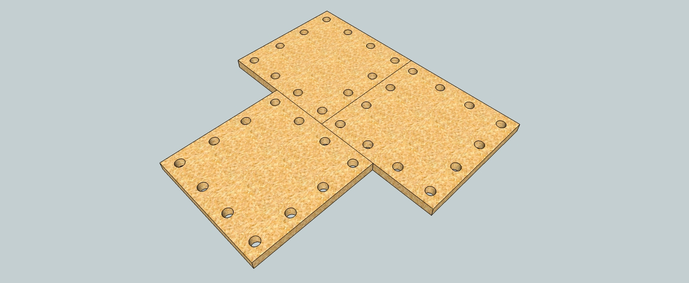

Usb lapból szeretnék építeni egy hordozható ,összerakható nevezzük szinpadnak,amit 1 m2-es lapokból állítanék össze,
27 -m2 nagyságú kell ,és fűre kavicsos talajra kell összeraknom,úgy hogy ne essen szét.ha járkálunk rajta.
Tudna valaki ebben tanácsot adni?
Köszönöm előre is .
Bernadett
Először tisztázni kellene, van-e ennek "színpadnak" magassága, illetve hogy kell azt érteni, 1 m2 lapokból. Külső keret nélkül az OSB tartani tart, csak nem bírja.
Nem lehet magassága. füvön kavicsos területen szeretném használni,gyerekekkel egy fajta játékhoz. most nem írom le mi ez a játék,mert nem fontos.
Össze kellene valahogy szerelni a lapokat,hogy ne menjen szét amikor játszunk rajta. Lehetséges-e úgy összeszerelni,hogy ne menjenek szét a lapok?
Ugyan is szállítanám utánfutóval a "színpadot" és újra meg újra össze kell raknom a különböző helyszíneken .
A hiba az anyagválasztásban lesz.
Az OSB lap kifejezetten építő-szerkezeti anyag, statikus jellegű igénybevételre tervezve. Hosszú távon egy egyenetlen terepen való használata gyakorlatilag tönkre teszi a belső szerkezetét,ezért időve a különálló, leginkább a kiálló részek (sarkok) letöredeznek. Gondolom ezt abból, hogy nagy felületen - 27 m2 - elég sokan használhatják akár egyszerre is. Erre jobb választásnak gondolom a rétegelt lemezt.
Mivel nem lehet magassága, akkor egyszerű megoldással élve célszerű, az éltől azonos távolságra több furat készítése, melyek mentén az egyes lapok egymáshoz fűzhetőek. Vagy a gyorsabb összeállítás érdekében akár adott hosszú gumipókok is használhatóak az összeerősítéshez.
Mellékeltem egy rajzot a szemléletesség érdekében.
Köszönöm szépen a segítséget! Megfogadom a tanácsát.
Üdvözlettel : Bernadett
Szívesen. De egy visszajelzést szívesen vennék, akár fotóval, hogyan sikerült a tényleges gyakorlatban is megvalósítani.
Sok sikert a megvalósításhoz!
Rendben hamarosan el kell készülnie,1-2 héten belül felteszem a képet.
Üdv: Bernadett
