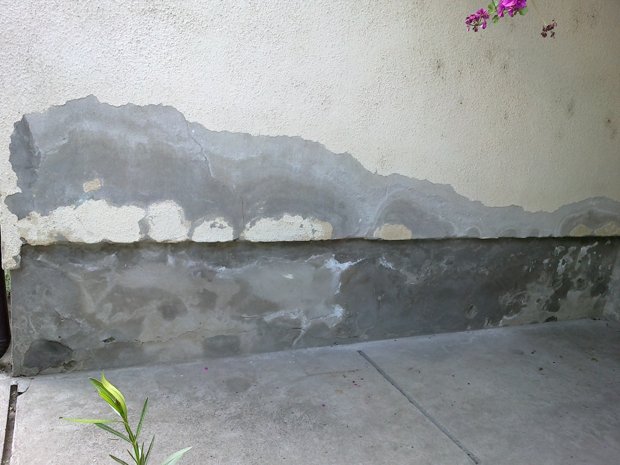

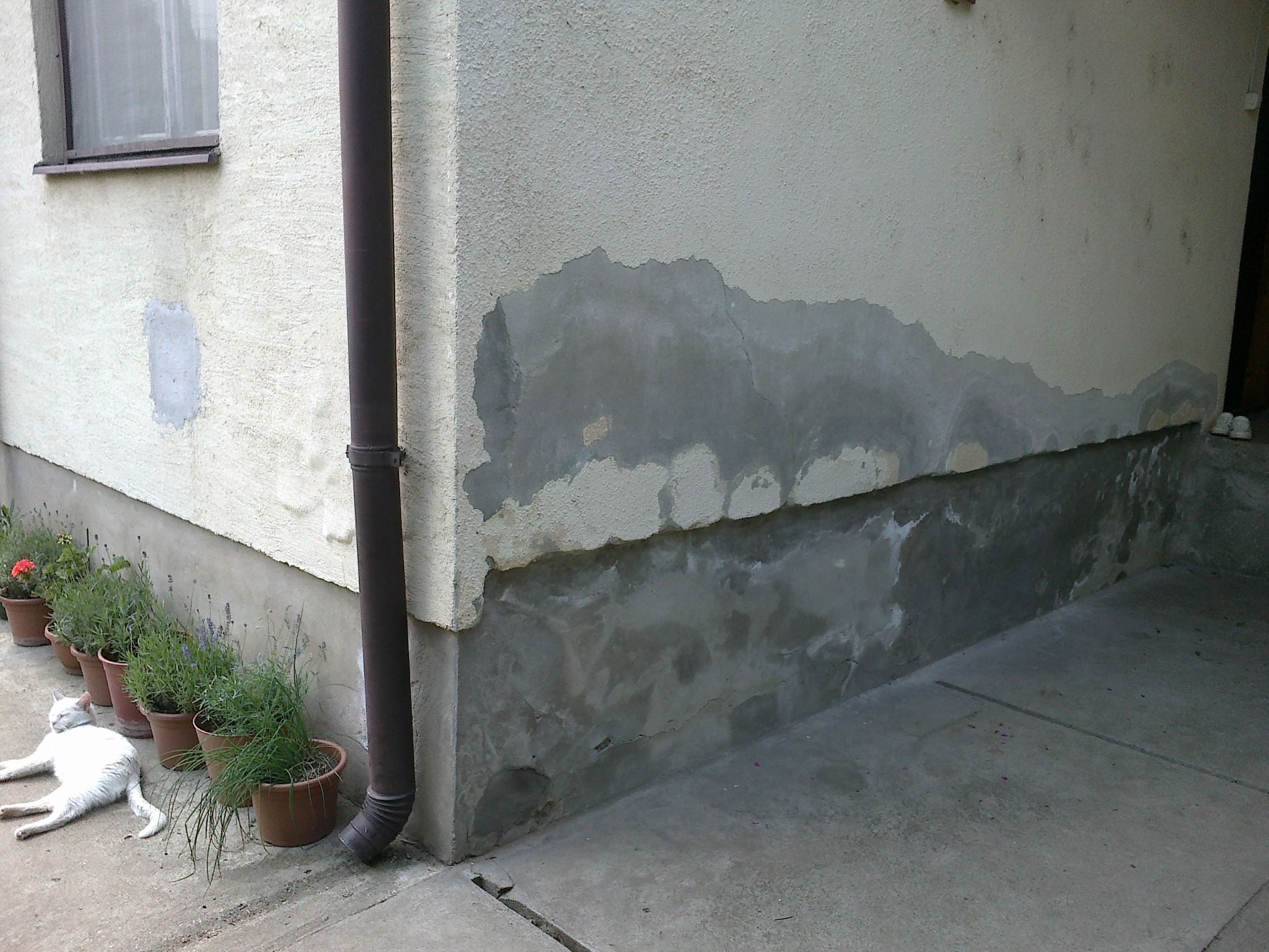

Szeretném ha segítenétek hogy orvosoljam a nedves falat otthon. A ház régebbi építésű vályog de ez a rész hozzá toldották vegyes falazattal.
Fényképet mellékelek, gondoltam, hogy a csatornától de a víz kifelé folyik bár attól még lehet?
Köszönöm.

Hurvinyek írta: Sziasztok!
Köszönöm.
Nagyon úgy tűnik, hogy rossz az alap vízszigetelése, és onnan "támad" a víz. Többféle megoldás lehetséges ennek az orvoslására, de szerintem a leghatásosabb, ha a rossz, hiányos szigetelést pótolják megfelelővel. Itt gondolok arra a megoldásra, amikor rozsdamentes vékony fémlemezt sajtolnak az alap és a fal közé, vagy a fűrészeléses módszer, amikor a fal egy kis részén kifűrészelik a habarcsot, majd új szigetelőanyagot tolnak a helyére és kijavítják a rést, utána haladnak tovább a teljes felületen.
