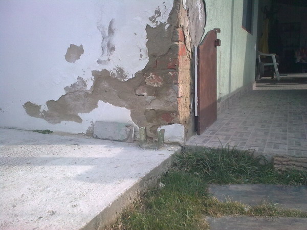

Sziasztok tanácsot szeretnék kérni tőletek e kis nyári konyhám rendbe tételéhez sok fórumon olvasgattam böngésztem de sok mindenre nem jutottam előrébb pár dologgal viszont igen . Hogy felejtsem el a cementes vakolatot rá mert a vízzáró hatása miatt le fog peregni cement nem engedi át amint látjátok lábazati problémáim is vannak sajnos oda mit tanácsoltok ?
ide is írhatok axe1985&freemail.hu ezt sűrűbbén szoktam nézni
Előre köszönöm a hasznos tanácsokat miket adtok

Sajnos látható, hogy a házat alulról támadja a víz. Ennek oka lehet az alap elöregedett és elporladt kátránypapiros vízszigetelése, vagy annak hiánya.
Többféle megoldás létezik a felszivárgó víz megállítására:
- láncfűrésszerű géppel elvágják a falat a talajszint felett és új szigetelést raknak a résbe, majd bedolgozzák a hiányt
- fémlemezt préselnek a fal teljes keresztmetszetébe, ami elvágja a víz útját
- impregnálják a falat vegyszerekkel, ami megállítja a víz felszivárgását az alap felől.
De van saját kezű megoldás is, a talajvíz elvezetése a ház közeléből drénezéssel, kavicsfeltöltéssel. Ennek leírását lustaságból passzolom, szerencsére van aki már megtette:

Ezen túl sokat segítene ereszcsatorna szerelése a tetőre és a lefolyó víz elvezetése.
A falakat lélegző szilikát, vagy szilikon alapú vakolattal lehetne levakolni a régi, nedves, salétromos teljes eltávolítása után, ami jó eséllyel egyensúlyban tudja tartani (ha a drénezés is működik) a fal nedvességtartalmát. Persze ezt csak az után, ha a drénezés hatására láthatóan, érezhetően száradni kezd a fal. A vályogfalnak szükséges egy minimális nedvességtartalom, nem szabad teljesen kiszárítani.

Ez függ a ház statikai állapotától. Az elvágós módszer elég drasztikus beavatkozás, vályognál esetleg megcsúszhat, vagy elmozdulhat a fal. Az injektálásos módszer hatékonyságáról nincs sok információm.
Én a drénezéssel kezdeném, ami elvezeti a fal közeléből a felesleges vizet. Ehhez kell egy árkot ásni a fal mellett (közelében, nehogy megcsússzon) az alap szintje alatt, és abba belefektetni a dréncsövet kavicságyásban. Dréncsövet lehet készen is kapni, de lehet 110-es sárga csatornacsőből és elemeiből összerakni. A csövek felső felében (háromnegyedében) 5-10 cm-es réseket kell flex-el vágdosni, hogy a víz be tudjon folyni a csőbe. Az alsó harmada legyen ép, hogy a vizet elvezesse, ne folyjon át rajta. A csövet be kell végig takarni geotextíliával, ami nem engedi a földet, homokot a csőbe folyni, de a vizet átengedi. Ezt az egészet kell a ház körül ásott árokba megfelelő lejtéssel, kavicságyba fektetni. Erre nem jó a sima sóder, mert tele van homokkal, törmelékkel, hanem osztályozott, mosott kavics a megfelelő. Ez is egy szűrőrendszer, a víz könnyen lefolyik közte, viszont nem érvényesül a kapilláris hatás. A lefektetett csőre még legalább 30 cm-nyi kavicsot fektessél, majd erre még egy réteg geotextíliát és a visszatöltéshez laza szerkezetű földet, vagy homokot, ami könnyen elvezeti a vizet, nem áll meg rajta. Ha agyagos a talaj felétek, különösen fontos a laza szerkezetű feltöltés. Fontos, a laza szerkezet nem azt jelenti, hogy lazán bedobáljuk és kész, ezt is tömöríteni kell, hogy megfelelő tartása legyen. Itt a vízvezető képességére utaltam, át tud szivárogni rajta a talaj-, vagy csapadékvíz.

A képeken - ahol látszik a tető -, nem láttam ereszcsatornát. Ezt mindenképp pótolni kell, mert a tetőről lefolyó víz áztatja a falat és a fal környéki földréteget. A tető túlnyúlása is fontos lenne, mert ez megakadályozhatná a csapadék fal közelbe jutását.

akkor az ereszcsatornát mindenképp fogom pótolni avval kezdem ez árba nem tudom menyibe kerülne rá utána meg alkalmazzam az említett módszerét ? lehet ez jobb kivitelezés lenne mint a láncfűrésszel bele vágni a falba mert el is csúszhat ahogy írta nekem

Ehhez statikusnak kellene látni a házat, ő tudná megállapítani a falak statikai állapotát. Én tartanék a megcsúszástól, de nem zárható ki a beavatkozás sikere sem. A talajvíz elvezetés szokott segíteni ilyen problémákon, mert a fal víz utánpótlását erősen csökkenti.

Igen, de a téglafal ha nincs szétázva nagyon, akkor egy ideig megáll a levegőben is, míg a vályognál ez kétséges lehet.
ennek a cső vezetésnek nem nagyon értem a lényegét ez képes annyira elvezetni a vizet hogy ne vizesedjen a fal , a kor ezt a ház mind a 4 oldalára csináljam meg ?
Igen, ezzel körbe kell venni a házat, hogy erről a területről elvezesse a felesleges talajvizet. Szárazabb altalaj miatt a falak sem nedvesednek annyira. De ez csak egy - házilagosan is elkészíthető - megoldás, ami segíthet, nem biztos, ez lesz a nagybetűs megoldás.
Meg lehet nézni mennyire vizes a föld. Ásni kell egy méteres gödröt és megnézni mennyire vizes a talaj lefelé menve, illetve mennyi víz gyűlik meg a gödör alján. Eső, hó ne menjen bele. Ha a gödör nem mutat túlzott nedvességet, akkor valamelyik szigetelés módot érdemes megcélozni.
ezt meg fogom oldani ki próbálom ások egy méteres gödröt valamelyik pontjára el helyezem ha nem gyűlik meg vízzel akkor lehet elég lesz a ereszcsatorna helyre állítása szerintem .
