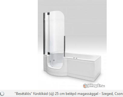

Remélem tud valaki segíteni. A Jófogáson hirdette egy szegedi cég ezt a kádat(sajnos nincs honlapjuk)
Nem írtam fel a tel,számukat,csak lementettem a hirdetést a gyorsmenűbe(opera)
közben átalakították a Jófogást és eltünt a hirdetés,
Lassan aktuális lessz a fürdőszoba felújítás és jó volna ilyen kádat találni(ha máshol tud valaki ilyet az is érdekel)
