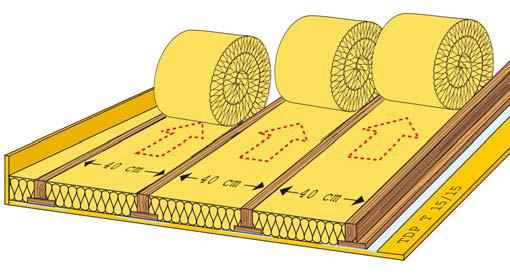

Kétféleképpen lehetne megoldani:
- lépéshanggátló lemez + betonréteg és arra laminált, vagy hajópadló,
- lépéshanggátló lemez + párnafák és arra OSB lapok, majd laminált padló, vagy az OSB lemezt ki lehet váltani vastagabb hajópadlóval.
Melyik a szimpatikusabb?
Ez szimpatikusabb:

Én a szálas szigetelőanyagokkal szimpatizálok, mint az Isover TDPT lépéshanggátló lemez. Szerintem a nagyobb rugalmassága révén jobban kiegyenlíti a kis szintbeli eltéréseket, másrészt épp a rugalmassága miatt jobb hanggátlónak vélem. Ezt minimum 2 cm-es vastagságban kell leteríteni, de magasabb igényeknél akár 4 cm-es vastagságban is lehet.
