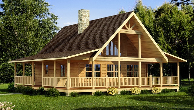

Ugyan nem a Te kategóriád, de épp volt egy tuskókon álló faház képe a gépemen.
Jól látható a ház alja és a föld közötti távolság. Sőt továbbmegyek, hogy ne tudja benőni a növényzet és a víz is legalul maradjon, az előrelátóbbak a ház alatti a földet 20 cm vastag nagyméretű kavicságyra cserélik.
Hahó!
Hát okosabb lettem, de még mindig nem tudom....Nagyon jó a régi Ezermester cikk is, valóban kiművelheti az ember magát a témában.
Az biztos, hogy sávos nem, mert fagyhatárig le kell menni. Majd, ha sikerül a szerkezet és a tető kivitelezésére találni egy ácsot, akkor majd csak kitaláljuk, a helyszínen, hogy betonlemez vagy tuskók. Ahogy eddig értem, mindegyiknek van előnye-hátránya. Mondjuk a lemez mellett az is szól, hogy van egy kb 160cm x 300 cm-es sáv, ahol most virágok vannak, de amit le kellene betonozni, hogy a műhely előtti téren jól lehessen barkácsolgatni. És akkor már mindenképp érdemes telepről kocsival betont rendelni, ami nem tudom most mekkora mennyiség, de egy forduló 6 eFt. Ennek majd utána kell nézzek.
Gyönyörű a ház amit küldtél. Ezt biztosan nem sajátkezűleg festegeti a gazdája, amikor eljön az ideje. :)

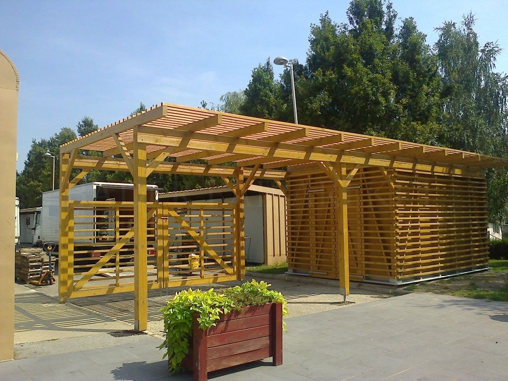

Én is küldök egy képet, úgy látom talán most tényleg sikerült feltölteni.
Ez Bfüreden a piacon egy nemrég készült raktárépület. Múlt szombaton kicsit jobban megnézegettem. A maga nemében ez sem rossz, életben jobban látszanak az apróságok.
Ami nagyon megtetszett, hogy a raktár épületnél, a föld felett egy "kis szoknyával" körbe van bádogozva az egész. Ilyet eddig még nem láttam, képen sem. Ha felnagyítod a képet, jobban látszik. Mi a véleményed róla?
A "körbeszoknyázás" a lecsepegő és csapódó esővíz okán szokás, így az alsó rész jobban védett.
Igen, tényleg szép házikó, azért mentettem le a képét régebben. Szívesen laknék ilyenben! :)
Ahogy Jmedvegy kolléga írta, a szoknyázás a vizet tartja távol az aljától, a falakról lefolyó, vagy felverődő esővíz ne tudjon befolyni alá. Ebben az esetben nem emelték meg a házat, így szükséges a kiegészítő védelem.
Szépen kivitelezett szerkezet, bár nem értem miért nem raktak hőszigetelést bele. Akár raktár, akár eladóhely lesz, nyáron nagyon meleg lesz benne. Nagyon sűrűn lécezték, kíváncsi vagyok mivel fogják burkolni, vagy direkt ilyen marad???
