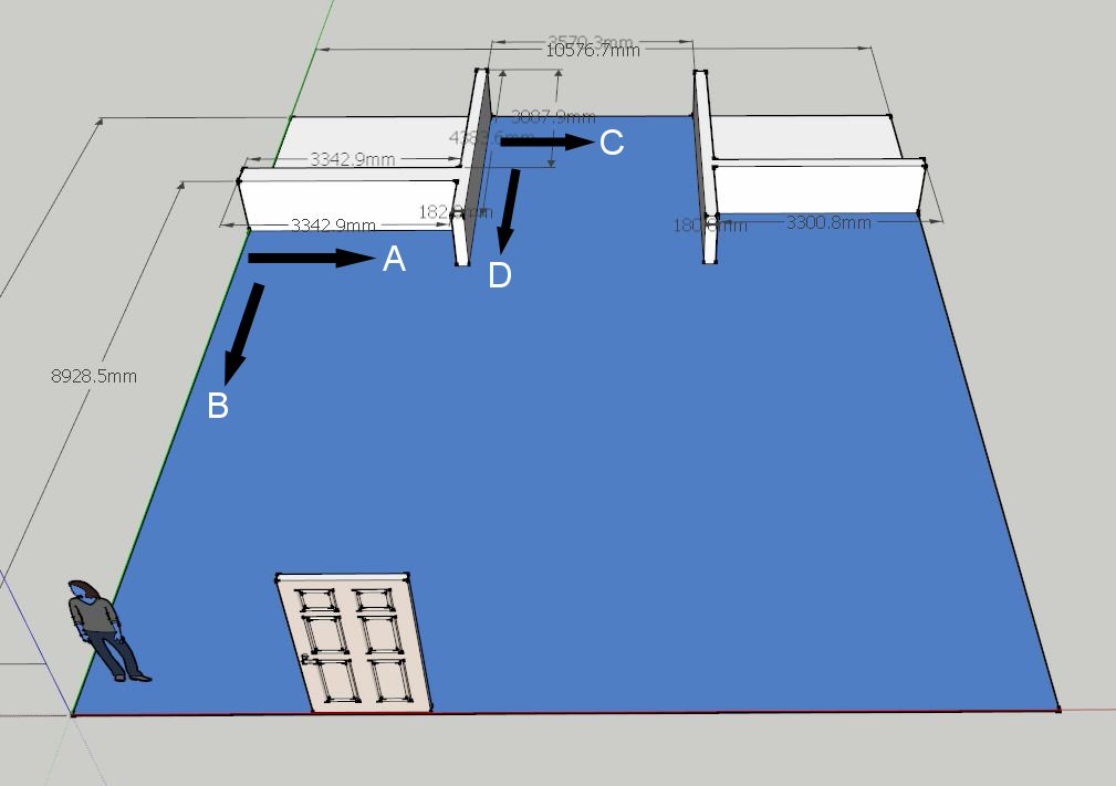

Amin viszont agyalok a lerakás iránya, illetve hogy melyik legyen a kezdősarok. Ha esetleg valaki csinált már hasonlót, kérem mondjon okosat. Elvileg a bejárati ajtóhoz képest bal oldali, távolabbi saroknál kellene kezdeni, de nekem ebből "szerencsére" kettő van :D A két hátsó sarokban lévő helységgel nem kell most foglalkozni. Segítségképpen nagyjából lerajzoltam hogyan is néz ki a tetőtér. A kék színű rész a burkolandó felület, a betűvel jelzett nyilak a négy lerakási opciót jelölik. Ezekből kéne a kiválasztani a legjobb megoldást, cél a lehető legkevesebb veszteség. A nyilak a padlóelem hosszabbik oldalával (900mm) párhuzamosan mutatnak. Én a B verziót csinálnám, de nem biztos, hogy ez a jó.
És még egy kérdés : lépésálló és lépéshangszigetelő polisztirol lesz alatta. Ezeket érdemes-e a padlóelemekhez képest keresztben lerakni avagy tökmindegy?
Bence írta: Megrendeltem a szárazpadlót :) A Knauf Vidifloor F134 Solo nevű cuccra esett a választás, remélem 1-2 héten belül megérkezik. Én a B verziót csinálnám, de nem biztos, hogy ez a jó.
A tábla méret 900*600. Én a jobb oldalon kezdeném a térdfal alatt a cca. 8,90/13,20m-es felületen. A sávok így kifuthatnak a szűkületbe is, ahogy odaértem, talán szabni is így a legkevesebb.
