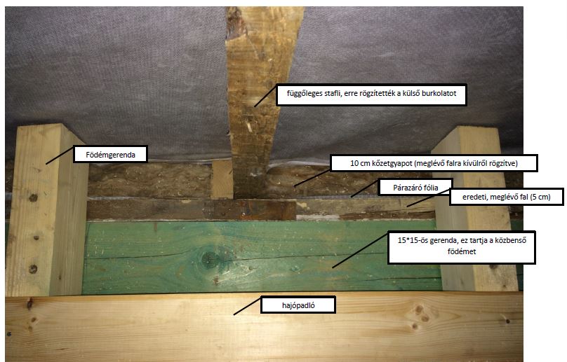

Nem tűntem el, csak zajlanak az események. Csináltam keresztmetszeti képet a szigetelendő felületről. Egyre borúlátóbb vagyok. A lenti részen csak 10 centi szigetelés van, de fentre 20-at szeretnénk. 15 a szaruzat közé, 5 centi keresztben, szaruzat alatt. De a párazárást valahogy össze kell kötni a meglévővel. Vagyis összerögzíteni a két fóliát, az újat 10 centin vízszintesen elfektetni, majd hozni függőben tovább. Közben (csak hogy ne legyen egyszerű) kerülgetni kell a közbenső födém gerendáit.
A baj az, hogy másképp alakultak a dolgok, mint terveztem. Szerettem volna, ha ezt mi csináljuk (férj és én, tekintve, hogy nagyon faksznis asszony vagyok). De úgy esett, hogy megcsinálják azok, akik a tetőt. Rettegek, hogy a párazáró fólia illesztése (miután nagyon necces gerendákat kerülgetve összehozni a két síkot) nem lesz tökéletes. Mi van, ha pici rés marad? Tönkretesz mindent? Vagy azért ennyire ne parázzak?
Fal keresztmetszet

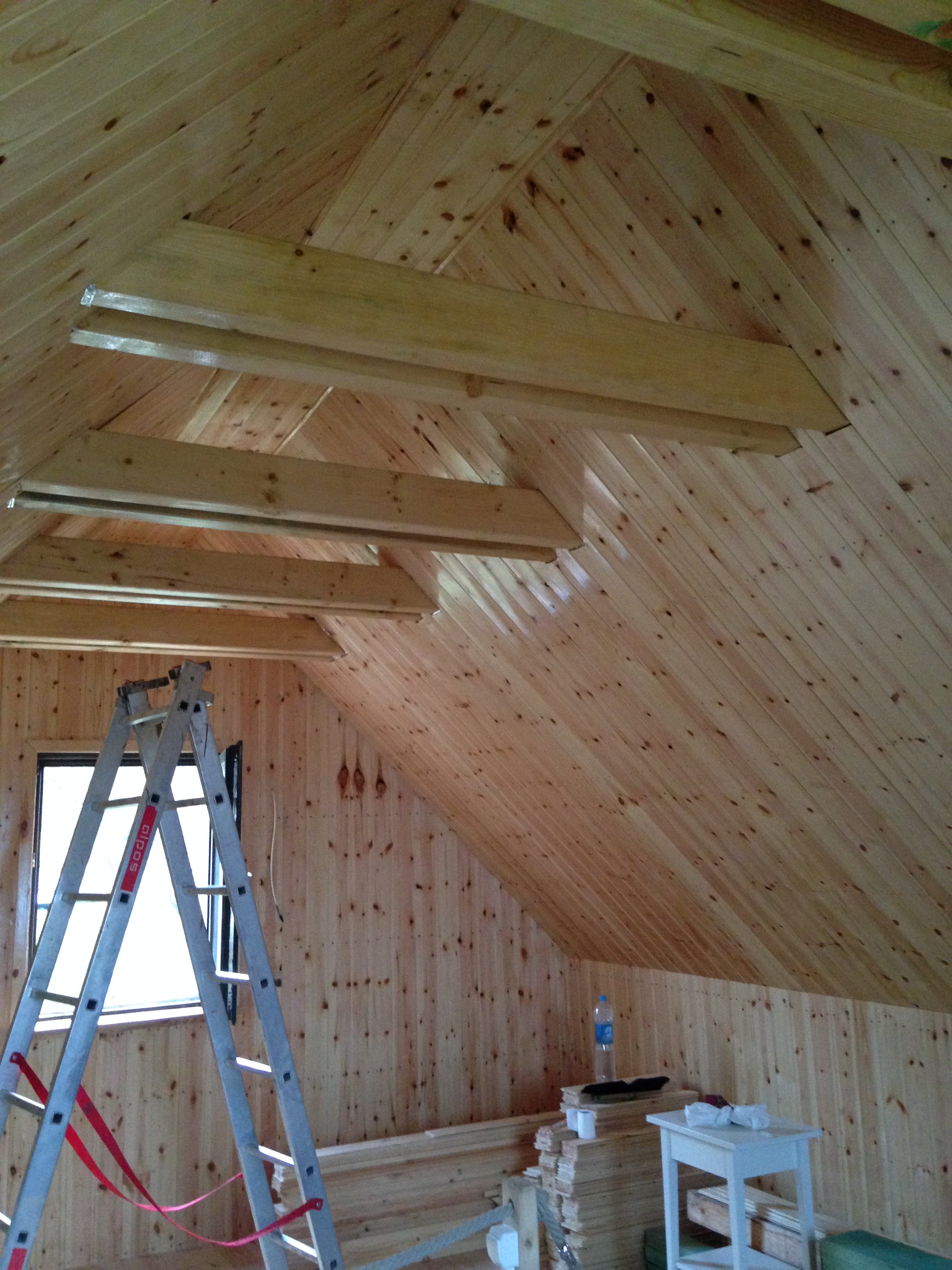

Így állunk hát. A szigetelés és a belső burkolás kész, egy rétegben már színtelen lazúrt is kapott (attól fényeskés).
A szigetelés szarufák között 15 cm + 5 cm keresztirányban. Minden nap mentem csekkolni az elvégzett munkát, s úgy találtam, a párazárást kellő gondossággal és alapossággal végezték (ez volt a leginkább rettegett pont számomra).
A belső burkolat a létező legegyszerűbb, B minősítésű (én nagyon szeretem, hogy csomós, ettől igazán faszerű) borovi lambéria, a padló szintén borovi hajópadló.
A lambériát egy rétegben már lekentük, most várjuk, hogy jó alaposan igya magába a fa, s remélem, hétvégén megkapja a következő réteget. Hosszas mélázás után a PoliFarbe Boróka fantázianévre hallgató vastaglazúrja mellett döntöttünk. Utálatos vele dolgozni (naná! a kültéri, színezett vékonylazúr után egy horror ezt a színtelen ragacsot kenni!!), ráadásul frissen kenve riasztóan lakkszerű a bevonat, de ahogy mászik bele a fába, szép selyemfényű.

Akkor ezek szerint sikerült a párazárást rendesen megoldani?
Egy korábbi kérdésedre válaszolva, tökéletes párazárást utólagosan létrehozni szinte lehetetlen. Pici rés mindig adódhat szerelés közben is, meg pontatlanság miatt is. Ilyenkor bemegy a szigetelésbe a pára, de nagyon nem mindegy milyen mennyiségben. Ha a kiszellőzése megoldott a szigetelésnek, akkor ez a nedvesség legkésőbb a melegebb idő beálltával ki tud párologni a szabadba és ha nem jelentős a bejutás, akkor nem okoz helyrehozhatatlan gondot. Egyre enyhébbek a telek, így kisebb lesz a szigetelőanyag nedvesedése a tél folyamán. Szerencsés esetben egyensúlyban marad a pára bejutása és távozása a szigetelőanyagból.

Ma felkentuk a második reteg lazurt a tetoteri lamberiara, es a kulso falfeluletek javitgatasat is elkezdtuk (gyanta kaparas, csiszolas, vekonylazur). Tovabbi gondolatok szulettek munka kozben: mivel kezeljük le a hajopadlot es a lepcsot? Odafent a halo es a gondolkodo-olvaso sarok lesz. A lepcso aljan cipo le, papucs a labra. Szeretnem megorizni fent a tisztasagot, odalent ugyis allandoan takaritok :))
Lakkozni nem szeretnenk. E tekintetben is nezelodtem a termeszetes anyagok kozott. Találtam kemenyviasz olajos cuccot porustomitesre, a tetejere carbaubaviaszos emulziot. De hogy jo-e, arrol egyelore nem találok infot.
Meg valami, ami fontos: olyan megoldast keresek, amihez nem kell kulonfele gepeket berelni, hisz hozza nem ertokent nem szeretnenk tonkretenni (sem a gepet, sem a vadi uj padlot). Kezi felhordasban gondolkodunk hat.
Otlet?
Lépcsőre miért nem jó a Lazúr? Nálam a lépcső Milesi-vel van több rétegben lefestve és lépcsőfokszőnyeg is került rá. A Milesinek több rétegben szép selymes fénye van és szépen csiszolt felületen a tapintása is kellemes.
A lépkedőszőnyeg óta a felső szintre papucs sem jön fel, onnantól tiszta terület és a meredek lépcsőn biztonságosabb a közlekedés..
