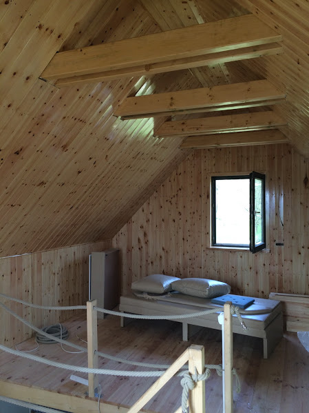

Ma felkentuk a második reteg lazurt a tetoteri lamberiara, es a kulso falfeluletek javitgatasat is elkezdtuk (gyanta kaparas, csiszolas, vekonylazur). Tovabbi gondolatok szulettek munka kozben: mivel kezeljük le a hajopadlot es a lepcsot? Odafent a halo es a gondolkodo-olvaso sarok lesz. A lepcso aljan cipo le, papucs a labra. Szeretnem megorizni fent a tisztasagot, odalent ugyis allandoan takaritok :))
Lakkozni nem szeretnenk. E tekintetben is nezelodtem a termeszetes anyagok kozott. Találtam kemenyviasz olajos cuccot porustomitesre, a tetejere carbaubaviaszos emulziot. De hogy jo-e, arrol egyelore nem találok infot.
Meg valami, ami fontos: olyan megoldast keresek, amihez nem kell kulonfele gepeket berelni, hisz hozza nem ertokent nem szeretnenk tonkretenni (sem a gepet, sem a vadi uj padlot). Kezi felhordasban gondolkodunk hat.
Otlet?

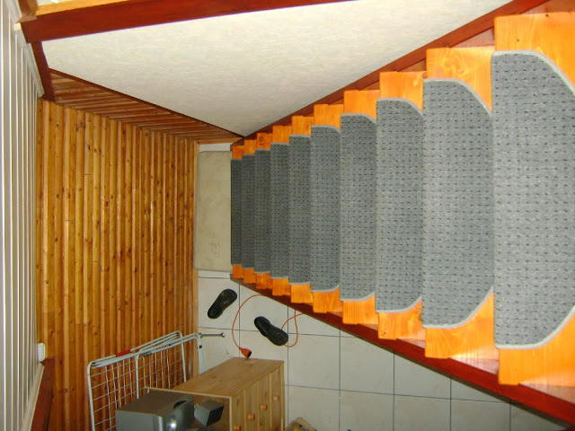

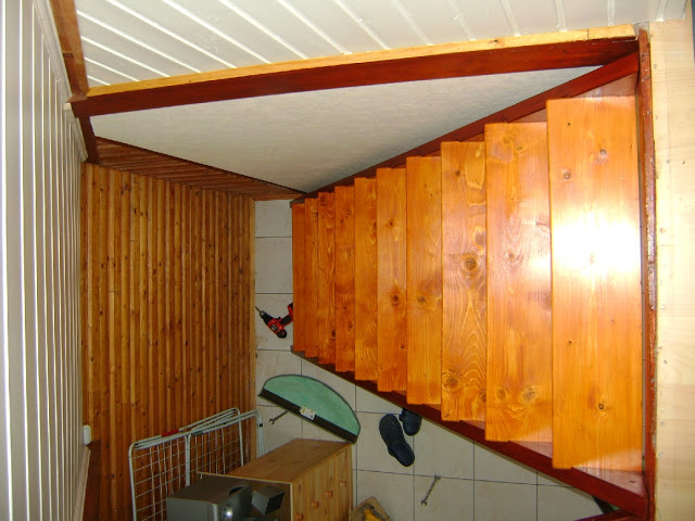

Lépcsőre miért nem jó a Lazúr? Nálam a lépcső Milesi-vel van több rétegben lefestve és lépcsőfokszőnyeg is került rá. A Milesinek több rétegben szép selymes fénye van és szépen csiszolt felületen a tapintása is kellemes.
A lépkedőszőnyeg óta a felső szintre papucs sem jön fel, onnantól tiszta terület és a meredek lépcsőn biztonságosabb a közlekedés..

A lépkedőszőnyeg gondolata az én fejemben is stabilizálódott néhány napja (pont a merekedség és a biztonság miatt. Ráadásul nálunk középütt fut a lépcső, így a fal biztonsági szerepe sem játszik.) Nézelődtem is, a legegyszerűbbeket ezres körül már lehet kapni.

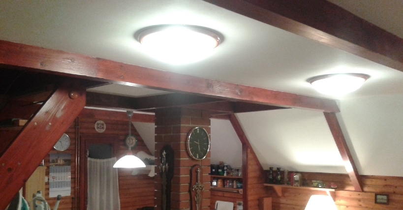

A második kenés után ilyen lett. A képen még erősen csillog, de két hét elteltével szép, selymes fénye lett.

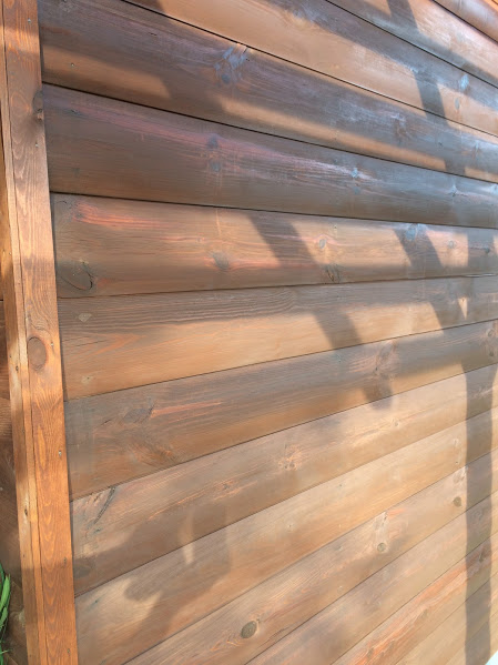

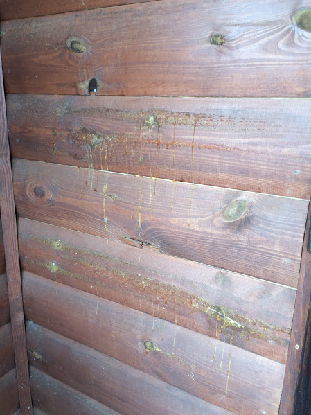

A külső faborítást is elette az idő (két éve kapott utoljára vékonylazúrt!), főleg a déli oldalon. Ezt mindenképpen rendbe akartam tenni, mielőtt a nyár beköszönt. A sok (hidegben szerencsére megkeményedett) gyantát spaklival lekaptam, finoman megcsiszoltam, és kétszer átkentem. Most nagyon széo, de aggályaim vannak. A képen talán nem látszik, de a kifolyó gyanta nem csupán a felszínen van jelen, de a rostok közé is beszivárgott. Próbáltam lakkbenzin hígítóval kioperálni, de nem tudtam. Így aztán a fa szerkezetében levő csorgásokra rá kellett kennem. Az a gyanúm, hogy majd csúnyán átüt.
Kívül a fal erősen gyantás.
A javítás és két kenés után ilyen lett.
Lépcső: meggyőztél, vékonylazúrt és szőnyeget kap. Előtte a piszkot kis kezemmel, meg egy 120as (?) papírral szépen tisztára puceválom.

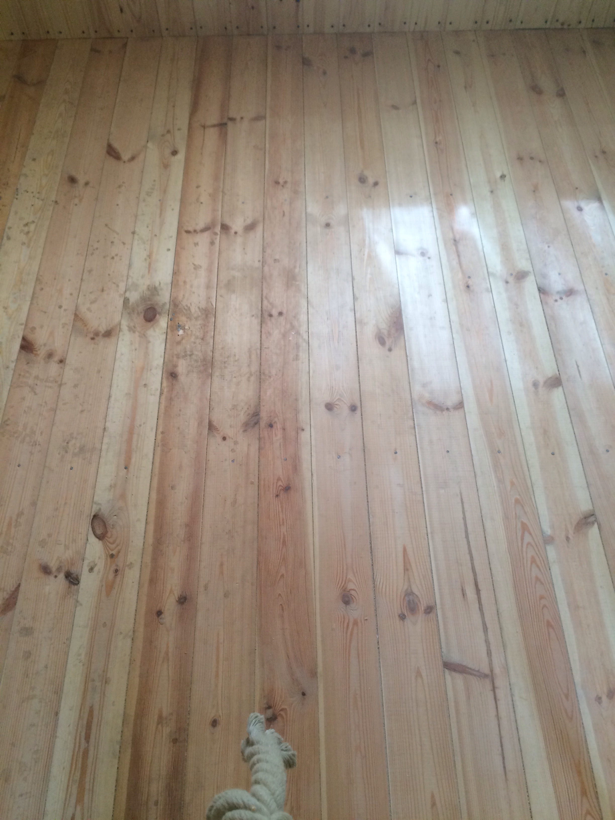

A padló azonban eléggé gázos. A mesterek ősszel dolgoztak, így meglehetősen piszkoskás, ráadásul a fenti kenésből származó pettyek is tarkítják itt-ott. Azt gondoltam, a pöttyök tetejét óvatosan megpróbálom spaklival leszedni, de mi legyen a foltocskákkal? Hígítóval próbálkozzak? A nyers fenyőt a hígító nem színez el? (Nem volna szép foltosan.) A csiszolás kézzel megoldható vajon? Vagy béreljek(jünk) szalagcsiszolót? Rettegek, hogy a jelenlegi csoda sima felületen csak rontani tudunk :-( Mia szöszt csináljak? Május körül szeretnénk kicuccolni a természetbe (itthon csak télen jó :.-))...

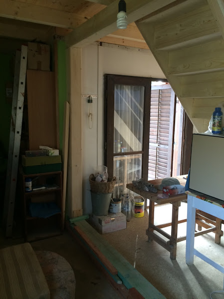

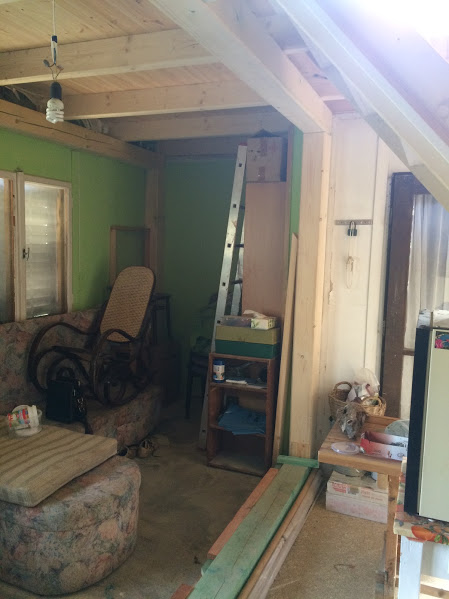

Megint más: az újonnan épített tetőszerkezet födémgerendáit a ház oldalán felállított oszlopok közötti gerendák tartják. A födémgerendák 5 métert hidalnak át, s úgy éreztem, közben jól esne nekik egy alátámasztás (a statikus kinevetett). Majd' a ház közepére tehát tetettem egy közbenső alátámasztást. Ez olyan oszlopokon áll, mint a váz, de hogy a ház közepén ne pontszerű nyomást gyakoroljon a vékonyka betonra, ezért a padlóra fektetett gerendára állíttattam az oszlopokat. Vagyis most hosszanti irányban van egy 20x20-as gerenda, ami szint eltolásos konyha-nappali kialakítást tesz lehetővé. Próbálok képet is csatolni.
A nappali emelt szintje:
- hajópadló borítást kap, alatta a megmaradt szigetelőanyag fekszik (szépen befedve páraáteresztő fóliával, hogy ne legyen poros), VAGY
- kiügyeskedjük, hogyan lehet tárolóhelyet kialakítani a padló és a beton közötti 20 centin. 2 kisautó gumigarnitúráit el lehetne itt rejteni (ha már a sufnit le kellet bontanunk). Oldalról nem hozzáférhető, csak felülről, ergo felette egységes padlót nem tudnánk kialakítani. Ráadásul a (bármilyen) padló alátámasztásai osztják a rejtekhelyet. Meg lehetne ezt ügyesen csinálni? Vagy maradjunk a szigetelt és rögzített hajópadlós megoldásnál? Ötlet? Tipp?
Még valami a felső szint padlójához: olajat és viaszt kap. Majd jól elmondom, milyen volt vele dolgozni, s megpróbálom képekkel dokumentálni az eredményt (és a tapasztalásokat).
Szerintem teljesen feleslegesen rakattad be középre a támasztógerendát. Statikus érti a dolgát, de én sem rakattam volna be statikusi végzettség nélkül sem. Mivel tervező készítette az emelet kiépítésének tervrajzát, így hidd el, kiszámolta mit bírnak a gerendák. Azt mondom, még most sem lenne semmi hátrányod, ha a közepéről kiszedetnéd a plusz gerendát. Csak foglalja a helyet és problémát okoz. Visszakerestem a képeket, a sarkokban lévő függőleges tartógerendák befúrt U kengyellel lettek rögzítve, elég lett volna ezekhez a gerendákhoz is.
A szoba padlóján végigmenő gerenda a feltámasztáshoz képest max 1 méterre lehet teherelosztás szempontjából hatásos, a többi része csak helyet foglal. A fa annyira rugalmas, hogy a középső részen már nincs értelme mint teherelosztó gerenda, maximum akkor, ha a szoba (keresztgerenda) közepén is lenne még egy függőleges tartógerenda.
Én felszedném a földön fekvő gerendát akár úgy, hogy a függőleges gerendák megmaradjanak, a tövében (esetleg némi ráhagyással) elvágva. Akkor még a helyén marad a plusz keresztgerenda, bár nincs igazán tartó funkciója maximum az emelet födémgerendáinak berugózását (mozgását) csökkenti.
Vettem a fáradtságot és visszakerestem az első hozzászólásodat. Akkora a házad alapterülete, mint az enyém. 6*5 m-es. Nálam átlagban méterenként vannak a födémgerendák egymástól (lépcsőnél szélesebb, a végein keskenyebb) és nincs középen végigfutó hosszanti gerenda. Természetesen ezért kicsit mozgolódik a födém, ha járkálok rajta, de a gipszkarton alsó borítás évek alatt sem repedt meg, tehát nem veszélyes mértékű.
A födém nem támaszkodik sem a kéményre, sem a fürdőszoba falaira és a felső szinten bútorok is vannak az ágyakon kívül, amik tovább terhelik a födémet.
Hidd el, nincs szükséged arra a hosszanti tartógerendára. :)
Nem kérdéses, hogy igazatok van (Neked is, a férjnek is, a mérnökembernek is). Nekem mégis tetszik a gondolat, hogy a konyha/előszoba és a nappali szintje egymástól elváljék. Sokat nézegettem tegnap, hogy hol, hogyan volna érdemes elvágni a padlón fekvő gerendát, de ez csak erősítette bennem a 'szeretném a dobogót' gondolatot.

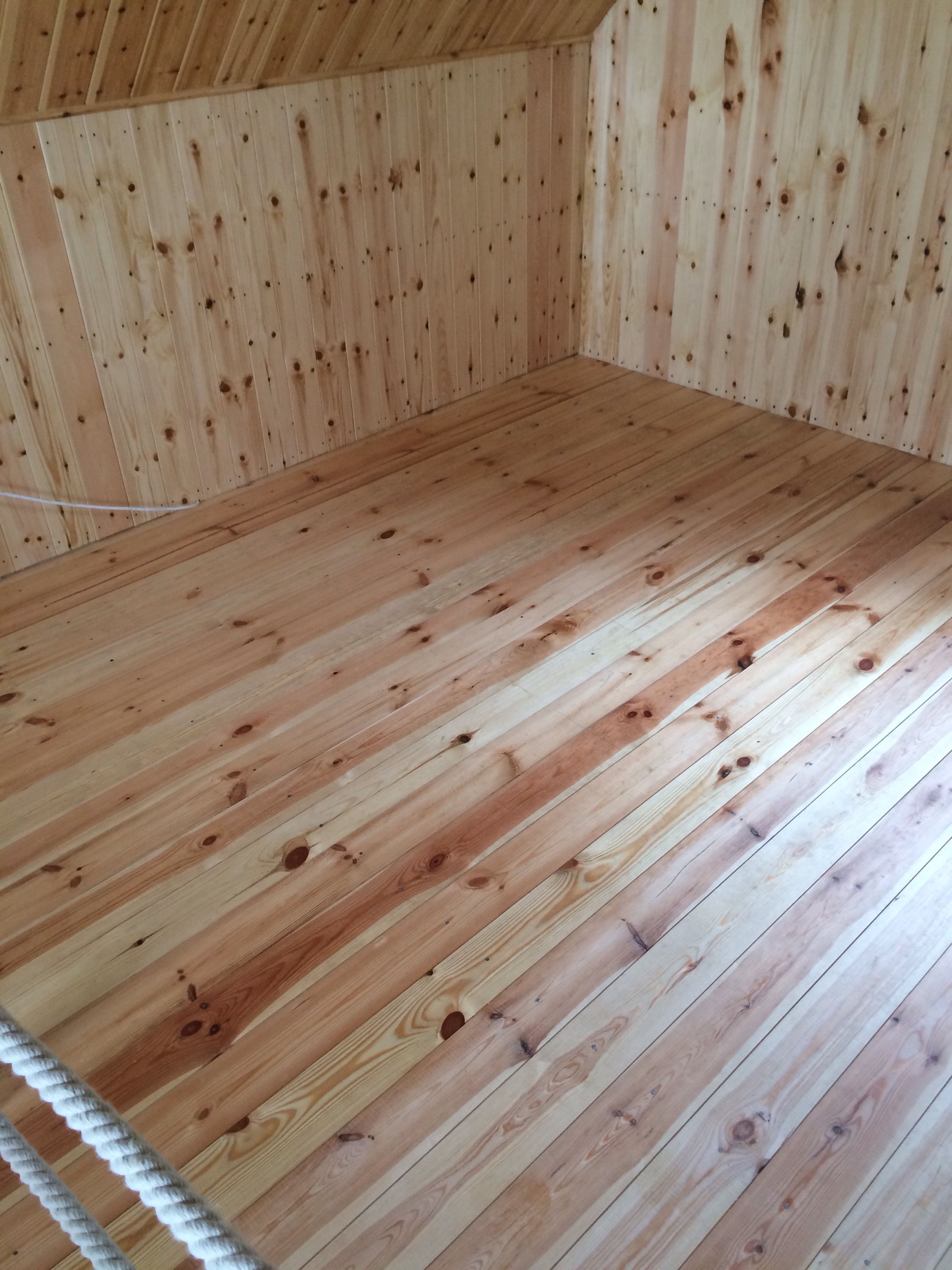

Egy heti megfeszített munkával felcsiszoltam a padlót.
Egy képen: ilyen volt s lett
Végül a padlóolaj mellett tettük le voksunkat, így vettem olajat, balzsam terpentint es carbaubaviaszos izét a végére (es ápoláshoz).
Leírom a kézi felhordas tapasztalatait, mert amikor én kerestem, nem találtam megfelelő infót.
A padló a legegyszerűbb (s szinte a legolcsóbb, vagyis semmi extrával nem kezelt) borovi hajopadlo. A kemenyviasz olaj olyan, mint a mez (színét s állagát tekintve egyaránt). A felcsiszolt padlót agyon porszivoztam (minden resbol mindent kiszedtem), majd egy puha szoru ecsettel elkezdtem kenni. Szépen, vékonyan, alaposan eldolgozva a felületen. Amennyire csak tudtam, belemassziroztam a fába az anyagot. 25-30 perc után finom ronggyal visszatöröltem a be nem ivódott részt, s hagytam pihenni. 24 óra elteltével újabb vékony réteget kentem egy 60x60 cm-es területre. Ezt egy az egyben le kellett törölnom, a második réteget mar egyáltalán nem kérte a fa. A lényeg: harmadannyi anyagot használtam fel, mint amit írt a prosi. Vagyis a materia nagyon (nagyon!!!!!!!) kiadós, ha tényleg csak annyit kenunk fel, s dolgozunk el, amit a fa magába is szív (vagyis kicsivel többet, hisz azért egy pólót megtöltött a 30 nm-en feltorolt többlet). Ősszel ujra kenem.
A padló nagyon finom lett. Lágy tapintású, sárgás színű.
Talán látszik, mit kertem mar s mit nem...
A lépcsőt lecsiszoltam, lazurt kap es szőnyeget :))))) de meg nincs kész. Majd dobok fel képet, ha kész van.
Elkészült a dobogó. Azt gondoltam, zavaróbb lesz a szintkülönbség, de kifejezetten előnyösnek tűnik. A kép nem a legjobb, de valahogy így kezd kinézni a dolog.
