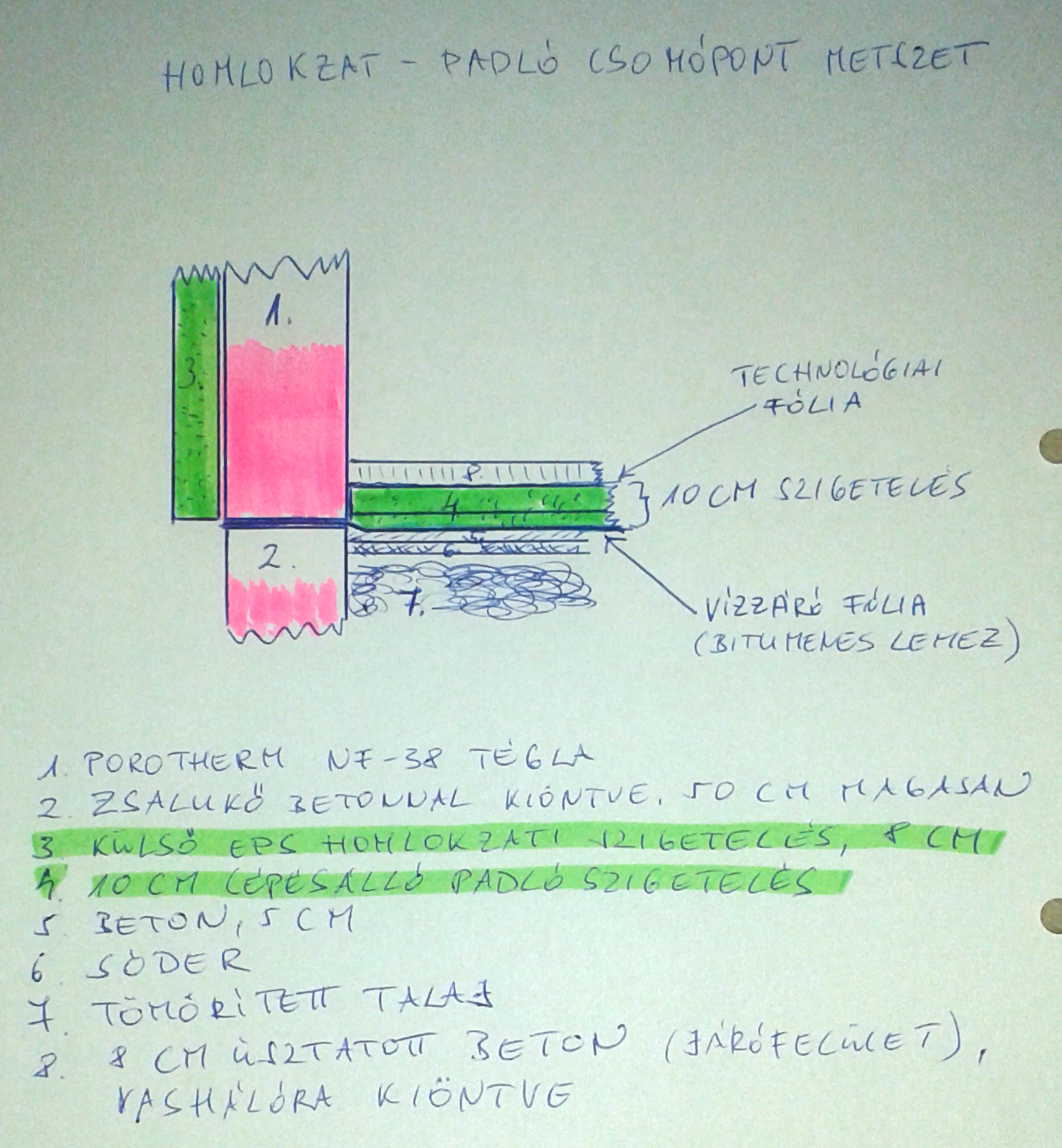

Lábazat szigeteléssel kapcsolatos kérdésem lenne.
Kicsit félek a "túlszigeteléstől", attól, hogy "dunsztos" lesz a ház a sok szigeteléstől.
A homlokzatot szeretném szigetelni, de a lábazatot nem feltétlenül, a következő okok miatt.
A padló rétegrendje a következő (lentől felfelé):
- tömörített talaj
- sóder
- 5 cm beton
- bitumenes vízzáró lemez összehegesztve a fal és a zsalukő közötti lemezzel
-10 cm lépésálló EPS szigetelő
- technológiai fólia
- 8 cm úsztatott beton vashálóra öntve
Csináltam egy csomóponti metszet rajzot erről, amin látszik, hogy a zsalukő le van "zárva", onnan nem tud a belső padló élek felé felmenni a hideg, emiatt nem szigetelném a zsalukövet. Mit gondol?
Köszönöm
És a fal hővezetése a lábazat felé ? Lent a falak alja körbe hőhidasak lesznek szerintem.
Mit szólok? Látszik, hogy foglakozott valamennyit témával, de nem látja az összefüggéseket.
A zsalukő valóban le van zárva, de csak a nedvesség továbbterjedésétől, a hő elől semmi esetre sem. Egy vékony bitumeneslemez semmi módon nem hőszigetelő, A padló valóban hőszigetelve lett, de a falak továbbra is hűlnek az alap felől. Az alap föld feletti része továbbra is érintkezik a külső levegővel, télen szabadon hűl. A hideg lábazat pedig hűti a téglafal alját, emiatt hiába hőszigetelt a téglafal, ha az alap felől továbbra is hűl a fal. Ez azt jelenti, hogy a falak alsó, padló felőli sávja hűvösebb lesz a többi résznél, így a belső levegő páratartalma ezen a sávon fog lecsapódni. Itt folyamatosan nedvesedik a fal, ami később - a hőszigetelés ellenére - penészesedni fog.
Gondoljon bele, télen hiába öltözik fel meleg kabátba, sapkába, kesztyűbe, ha csak nyári cipőben álldogál a hóban. A házra is csizmát kell húzni, hogy teljes legyen a hőszigetelés.
A hőszigetelésnél mindig rendszerszemléletben kell gondolkodni. Nem elég csak a homlokzatot szigetelni, szükséges a födémet, a lábazatot és a padozatot is hőszigetelni, hogy teljesnek legyen mondható a hőszigetelés. Természetesen ebbe beletartozik a megfelelő nyílászárok alkalmazása is.
A dunsztolás is egy tévhit, ha a lábazatot szabadon hagyja, azzal nem fogja szellőssé tenni a ház szerkezetét. A párának nem a falakon és födémen keresztül kell távoznia, hanem szabályozott körülmények között központi szellőztető rendszeren, vagy páraszabályozós résszellőzőkön keresztül. A hagyományosnak tekintető ablakon keresztüli szellőztetés, csak rövid időre normalizálja a belső páratartalmat és rengeteg hőt enged ki a házból feleslegesen.
Tehát röviden:
- a "dunsztolást" nem a hőszigetelés okozza, hiszen a falakon viszonylag kis százalékban távozik a pára.
- a lábazatszigetelést a homlokzatszigeteléssel arányban kell elkészíteni, és a földfelszín alatt legalább fél méterrel folytatni.
- minimum 10 cm vastagságú homlokzatszigetelésben érdemes gondolkodni. Az energetikai előírások folyamatosan szigorodnak, az energiaárak felfelé fognak menni, nem lefelé. Érdemes a jövőre is gondolni.
