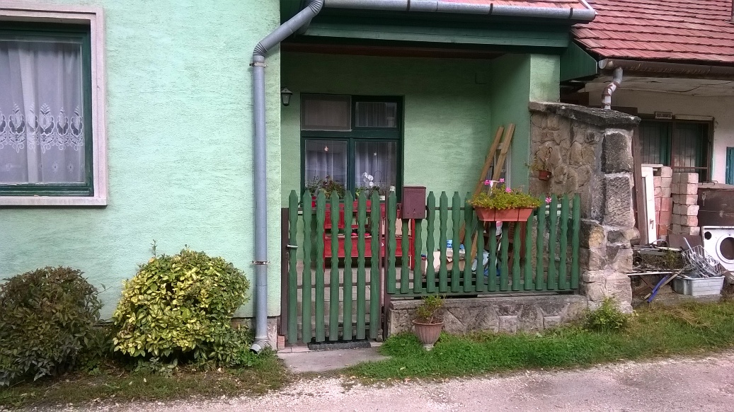

18 évvel ezelőtt vásároltunk egy parasztházat, aminek fala nagyon szép, mintával ellátott vályogtéglából épült (ezt egy ablak beépítésekor láttuk). A ház falvastagsága 60 cm, külső magassága 3 méter, a belső magassága 290 cm, a mennyezet vakolt, a ház oldalán valamivel több mint fél méter magasságban tornác futott. A vásárlás után kb. egy évvel, hozzáépítettünk egy előszobát és egy szobát, ami már téglából épült. A bejárathoz a tornác kiszélesítésével (a hozzáépített rész szélességéig) építettünk egy teraszt.

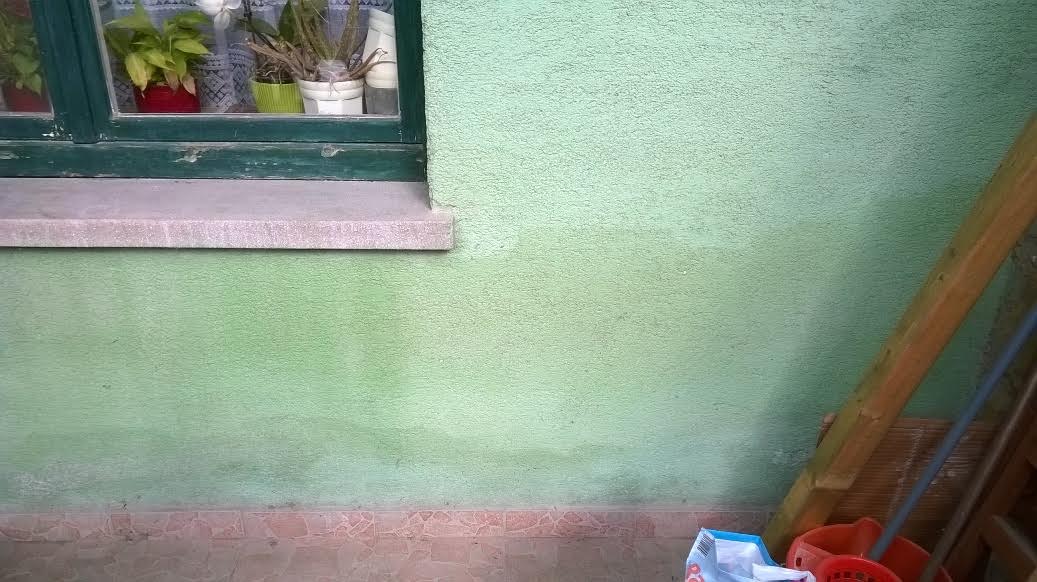

Ezzel a terasszal van nagy problémánk, mert itt a vályogfal nagyon vizesedik. Már befúrással és szigetelőanyag beinjektálással szigeteltettük, de sajnos a fal még mindig nedves. Úgy látjuk, hogy nem az aljzattól, hanem kicsit magasabban a legszembetűnőbb, pedig a teraszra nem esik be az eső a ház faláig. Valószínűleg már az elején elrontottuk, mert Terranova külső vakolat van a falon. Úgy látjuk, hogy valószínűleg nem az aljzatból, hanem a levegőből szívja fel a nedvességet, ami miatt sötét foltok vannak a falon, ami a fal másik oldalán, belül a szobában is néhol látszik. Már több szakembert hívtunk, mindenki mást mond. Van, aki a terasz szigetelését javasolja, bár a járólap a falnál teljesen száraz, és a szegély se jött le. Az injektálós azt mondja, hogy verjük le a vakolatot, mert a falban lévő só szívja fel a levegőből a nedvességet, de nem merjük leverni (mert hogy nézne ki), amíg nem tudunk valami biztos megoldást az ok megszüntetésére. Tanácsára Domestossal is kentem a falat, lehet, hogy ez sem tett neki jót, mert néhol megszívta.
A képeket a legkritikusabb időpontban, reggel készítettem, mert ahogy kell fel a nap, úgy lesz egyre világosabb a nedvességfolt, nyáron is, sőt télen fűtéskor, és nagy hidegben szinte teljesen kivilágosodik esőzéstől függetlenül, de ha beborul (nem is kell eső), megint erősebben látszik. Én teljesen laikusan arra gyanakszom, hogy a teraszon megszorul a pára, és ez csap ki a falon. Ezt az is indokolja, hogy egy-két óra napsütés után szinte teljesen kivilágosodik. Szerintem ha az aljzatból szívná a vizet, nem száradna meg ilyen gyorsan a vakolat.

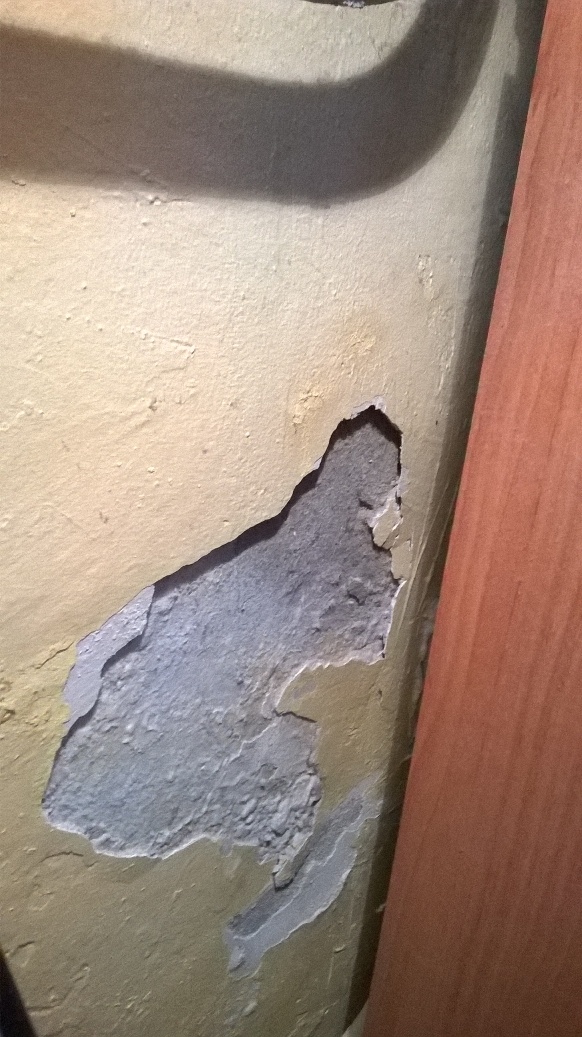

A belső képek (a kislányom szobája) az is botrányos. Ezt úgy kell nézni, hogy pont 2 éve végezték az injektálást, kb. jó félméter magasságban újra lett lélegző vakolattal vakolva, amit a vályogfalhoz ajánlottak. Utána lélegző festékkel festettük. Az eltelt 2 év alatt lett ilyen „szép”, és az íróasztala mögött, ott is folytatódik a csúnya fal. Egy kis részen le is vertük a vakolatot, ahol látszik, hogy nem lent, hanem feljebb sötétebb a vakolat. Egyébként a fal 10-20 centiméterre még terméskő, utána kezdődik a vályog, ez a beinjektáláskor derült ki.
Mellékelek néhány képet a házról: a zöld fal a külső, terasz felőli oldal, a világossárga fal pedig a kislányom szobája. A régi fal folytatásánál, ott ahol a hozzáépítéskor bezártuk érdekes módon nem nedves. Van némi salétromos kicsapódás a bejárati ajtó után, az előszobában, ami a legközelebb esik a teraszhoz, de például a folytatásnál, ahova a szoba került semmi probléma nincs. Ezért is gondolom, hogy esetleg a terasz miatt van ilyen vizesedés ezen a falon.
Várom a szakértők tanácsát, és szívesen veszek olyat is, aki a kivitelezési munkát is meg tudná csinálni.
Annyira nem zárt a terasz, hogy ilyen problémát generáljon, ez nem párásodás miatti felázás.
- A hozzáépítés és a terasz előtti állapotában nem nedvesedett a fal?
- Terranovának melyik vakolatát használtátok?
