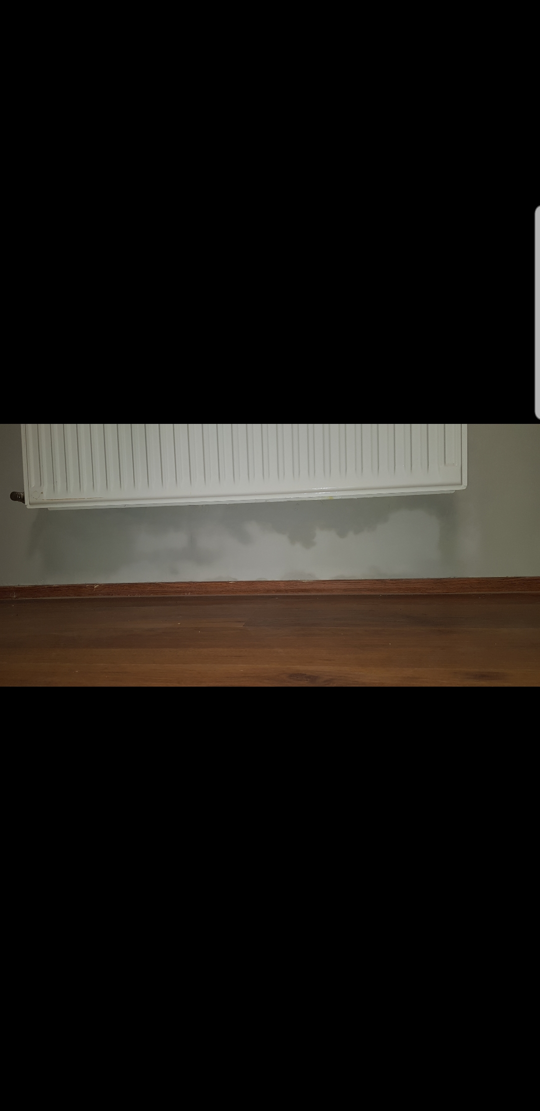

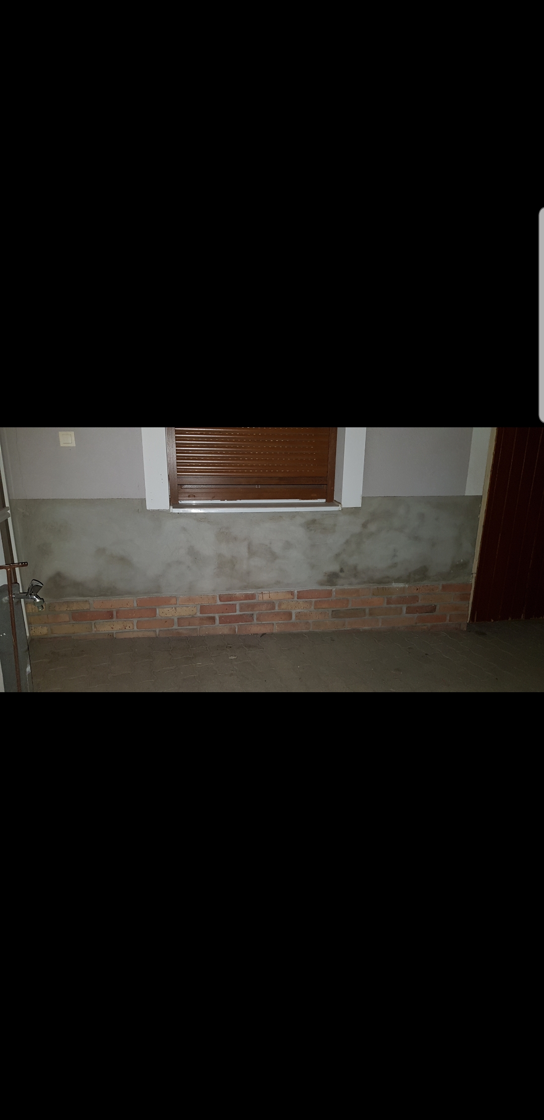

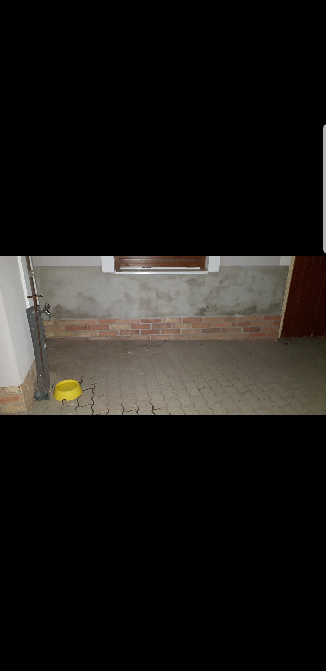

Remélem tudtok valami esszerű magyarázatot a következő problémára. Nemrég vásároltunk egy hazát minek nagyrésze vályog falazatú, a vásárlás után derült ki hogy a ház vizesedik. Az első szobában volt nagyobb gond alulról vizesedett a fal, de ott kiástuk ment bele drénlemez és feltöltöttük kaviccsal. Tökéletesen megoldódott a probléma. A másik szobában viszont nem alulról vizesedik hanem mint a csatolt képen is látszik középről. Először arra gyanakodtam, hogy folyik a víz a radiátortól ugyanis csak alatta vizes. Zárt rendszerű fűtés van és ott hónapok óta nem esett a nyomás szóval ezt kizártam. Kívülről is hasonló a helyzet. Fényképeket csatolom. Ha valaki találkozott hasonló problémával és megtalálta rá a megoldást, azt szívesen meghallgatom. Válaszokat előre is köszönöm.
