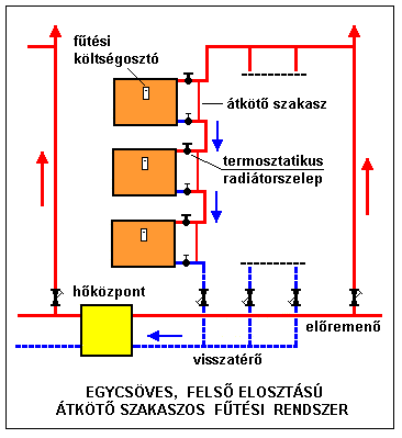

Így nézne ki a soros rendszer, általában lakótelepeken használták, vagy használják:

Termosztátfej nem lehet azon a fűtőtesten, amelyik egy légtérben van a szobatermosztáttal, mert megzavarja a működésében. Ha mégis felkerült rá, akkor teljesen ki kell nyitni, hogy ne tudjon szabályozni.
A többi szobában a termosztátfejjel be lehet állítani közel azonos hőmérsékletet (ki kell tapasztalni, milyen állásban éri el a kívánt hőfokot), vagy alacsonyabbat, mint ami a szobatermosztáton be lett állítva. Magasabb hőmérséklet csak abban az esetben lehetséges, ha a fűtőtest teljesítménye nagyobb a szoba hőigényénél.
A termosztátfej úgy működik, hogy ha eléri a beállított hőmérsékletet a szoba, akkor elzárja a radiátort, a meleg a többi - hidegebb szoba felé - áramlik, ahol még nem zárt el a termosztátfej.
Azért sem szabad a szobatermosztáttal azonos légtérben lévő radiátorra termosztátfejet szerelni, mert ha szép lassan az összes fej lezár és a szobatermosztáttal azonos légtérben lévő radiátoré is mielőtt a szobatermosztát lekapcsolna, akkor egyszerűen lezárják a vízkeringést a fűtési rendszerben, a szivattyú erőlködik, a kazánban a víz túlmelegedhet.
Elvileg el lehet érni megtakarítást a termosztátfejekkel, mivel feleslegesen nem fűti túl a szobákat. Minél nagyobb a különbség a külső és belső hőmérséklet között, annál nagyobb a falakon és nyílászárókon a hőveszteség. Ezt a felesleges hőveszteséget lehet elkerülni. Másrészt kényelmi funkció, nem kell tekergetni a radiátorszelepeket, ha túlfűtődne valamelyik szoba.
