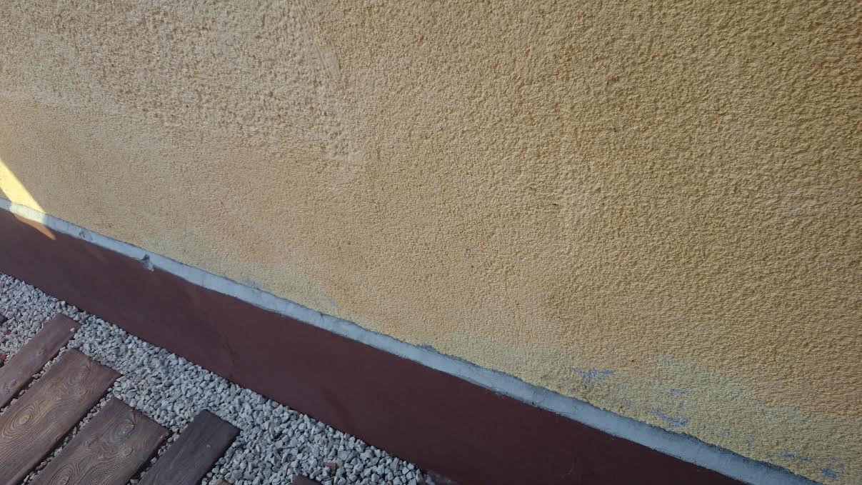

Annyi változás van hogy felhivtam a volt tulajdonost hogy mit javitottak körben a házon, mert látszik a régi vakolaton hogy lett javitva az alap felett.
Azt modnta a néni hogy vizesedés nem volt, csak hát régi a ház és a kőporos vakolat felpuposodott és néhol leesett. kijött a kőműves és felhúzott egy uj réteget. Ez igy valós infó lehet? Mitkell tudni a kőporos vakolatrol? Lehet arra szigetelni? Tényleg az évek alatt csak ugy lepöröghet? Elvielg a néninek nincs oka már hazudni... csak valahogy senkiben nem bizom. A hőtérképes vizsgálatot meg fogjuk ejteni, de messze van még a tél...
Mellékeltem egy képet a helyzetről
Az alap is ugyebár kintebb van mint a fal, ezen a helyzeten majd javit a szigetelés.
Milyen vastag szigetelést javasolna erre a 40cm vegyes téglázatú falra? van értelme a grafitos fajtában gondolkozni?
Mert ugyebár a fal is jó vastag, abból pedig elég a vékonyabb
Még nem hallottam öngyilkos hajlamú vakolatról, mely önként a mélybe veti magát, de ki tudhatja... :roll:
A nemesvakolat eléggé időtálló dolog, ha minden rendben van vele. Leginkább akkor esik le a falról ha:
- rossz az alap, amire felviszik,
- mivel ez gyárilag kevert, így az összetevők arányának hibáját általában elvethetjük, de lehetnek néha kivételek, így marad a nagyon régóta raktáron heverő, félig döglött vakolat felhasználása,
- idő vasfoga, de egy jó minőségű, száraz nemesvakolat több tíz évig fennmarad a falon. Előző lakásom háza 70+ éves volt és csak ott pergett a vakolat, ahol nedvesedett a fal.
- végül a leggyakrabban előforduló ok: a vizesedés. Ez lehat rácsapó eső, hó ami télen beivódva a vakolatba megfagy, és szép lassan megbontja az anyag szerkezetét, elkezd peregni. Másik lehetőség, ha a hordozó felület nedvesedik.
Mivel alul egy sávban esett csak le, gyanítható, hogy nedvesedés állhat a puposodás hátterében, ez lehet a fal felől, de lehet az is, hogy a rácsapó eső nem folyt le rendesen a vakolatról, hanem a kiugráson megülve beszivárgott az alsó sávban. Ilyenkor is áztatja a falat, a jelenség hatásában hasonló az alap felől támadó nedvességhez. Az újravakoláskor - megelőzve a probléma kiujulását -, érdemes lett volna a kiszögellés felett egy vízorrot kialakítani, ami elvezeti a falra csapódó vizet az alatta lévő résztől.
Ezek alapján nehéz megmondani pontosan, mitől nedvesedik a fal, az infrakamerás vizsgálat ki fogja mutatni, ha a fal alja még mindig nedves, de a külső kialakítás miatt elképzelhető a külső áztatás lehetősége is. A szürke vakolatcsíkot addig is lefesteném valamilyen kültéri, vizelvezető hatású festékkel, hogy onnan tovább menjen a víz azonnal.

PEdig elvileg kőműves csinálta annó ezt az ujravajolást. nem értjük miért hozta ilyen kókány módon oda azt a szőrke csikot. Az mögé tuti befolyik a viz!
Ezt a vizorr vagy mi ezt nem értem. Kérhetnék róla egy képet?
