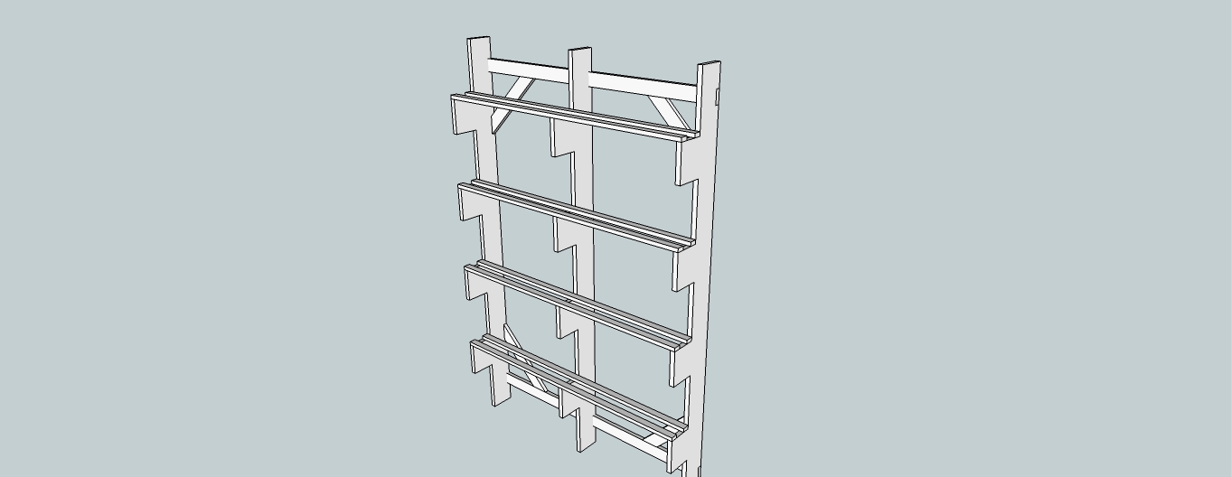

Valami ilyenre gondolok, most az aránytalanságokkal ne törődj, nem akartam remekművet alkotni, csak az elvet próbáltam vázolni. :wink:
Plaszlo írta: Üdv!
Értem mire gondolsz és láttam is ilyet. Szerintem a gipszkarton is részt vesz a polcrendszer merevítésében, ameddig szorosan fogják a csavarok a rácsszerkezethez. A fa mozgását fém gipszkarton tartóelemekkel való kiváltással is megoldhatod.

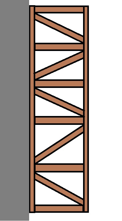

Én az előzőekben egy ilyenre gondoltam:

Tomasz írta:
Köszi a hozzászólásokat illetve a segítő szándékot.
Mindenképpen tetőlécre gondolok. A rajz olyasmi amire én is gondoltam,csak nem lenne minden vizszintes elem között merevítő,hanem lentről indulna egy a fal felőli oldalról és keresztbe menne a tetejéig a szerkezet külső oldaláig.
Tetőléccel is csinálhatod, de úgy nehezebb kihozni a 10 cm-es szélességet, dupla mennyiségű faanyag kell. Egyben is berakhatod a merevítést, statikailag jobb is, csak én teljes szélességű elemekben gondolkodtam, ott csak így férne el.
Vályogba nem jók a téglafalba való dűbelek, mivel nincs olyan tartása. Oda hosszabb, mélyebbre nyúló dűbeleket kellene keresni.
