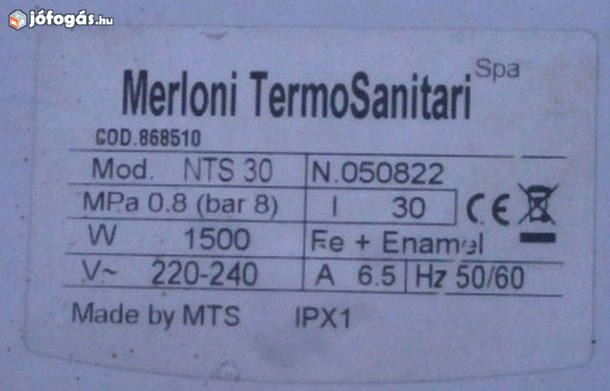

Ezt akkor tudom keverőcsap nélkül használni?
Mivel egy 8 baros (max nyomás) készülék ezért igen. Már csak a szerelési helyzetére kell figyelni.
