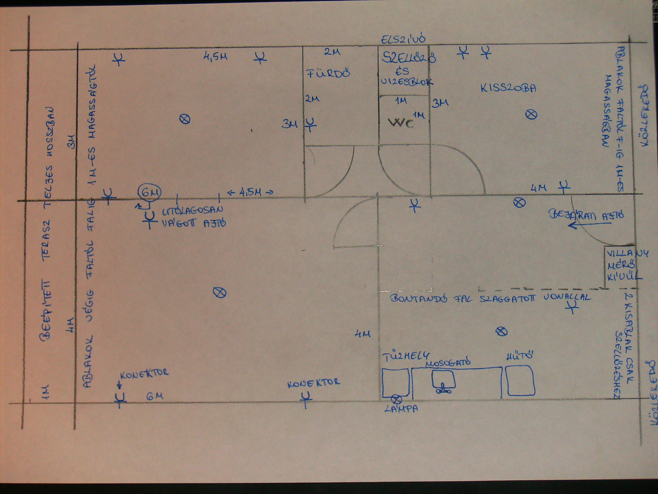

Pesterzsébeten vettünk egy földszinti 72m2-es alagútzsalus lakást, amiben gyakorlatilag csak a falak használhatóak. Nagyon sok kérdésem van, de nem szeretném ömlesztve.
Közösképviselő cég van ami csak a pénzt szedi, lakók szinte csak nyugdíjasok, ház 4 emeletes, külső folyosók vannak, lakásban 4! féle radiátor, fürdőben a konektor szétégve, szobákban nincs földelés, belsőajtók szétrúgva és rohadtan, két nagyszoba közé utólag vágva egy silány ajtó, terasz beépítve és tákolva...
A szerelt falat szeretnénk felújjítani, állítólag 50-50%-os tulajdonban vannak a szomszédokkal. Hogyan lehet cserélni, hogy új ablakok lehessenek? A teraszt be lehet építeni úgy, hogy a nagyszobák részét képezzék? A villanymérő állomás helyét át lehet forgatni, hogy ne a lakáson kívűl keljen nyitni egy külön ajtót?
hozzávetőlegsen így néz ki a lakás
