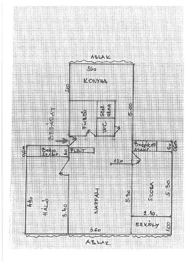

65 nm-es lakásunkat szeretnénk átalakítani úgy, hogy hálófülkét választanánk le magunknak a meglévő 3 szoba közül valamelyikből.Maradna 2 szoba a gyerekeknek, és valamennyi "nappali" közzösségi tér gyanánt. Keresema legpraktikusabb megoldást, ha valakinek lenne ötlete, megköszönném!
Nehéz helyzet az ablakok miatt. A két kisebb szobát nem lehet kettévágni, mert vagy nagyon nadrágszíj szoba lesz belőle, vagy az egyik sötét.
Gondoltam a nagyszobát kettéosztani, de akkor elvész a közös tér.
Két megoldást látok.
- ha nem lényeges, hogy ablak legyen a hálófülkén, akkor valamelyik kisszobából lehetne leválasztani egy akkora teret, amiben elfér egy dupla ágy. Ehhez kell még egy ajtót vágni a falba,
- a konyhát hálószobává alakítani és a nagyszoba végében amerikai konyhát kialakítani, vagy akár fallal leválasztani belőle egy kis konyhát.
- +1 falakat úgy mozgatni, hogy kiférjen négy szoba. De ez már nagy munka, sok kosszal.
