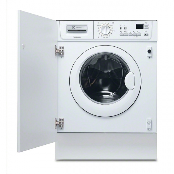

További kérdés, hogy a mosógépet el lehet-e ajtóval takarni úgy, hogy az ajtót a mosogép elejére tudnánk csak fogatni...?

Az ajtóra nem tudok mit mondani. A zsanérokat hova rögzítenétek? Elöltöltős mosógépről van szó?

A mosógép elöltöltős és takarás miatt szeretnénk rá ajtót tenni, de mivel nem lesz körülötte szekrényváz, ezért csak magára a mosógép "testére", az elejére tudnánk a zsanérokat rögzíteni.... Képet láttam már ilyen megoldásról a neten, de az is lehet, hogy az eleve beépíthető mosógép volt.
Sajnos mindenképp csak valami barkácsbuhera lehetne, emiatt várom az esetleges ötleteket, tapasztalatokat, tanácsokat...

Valószínűleg beépíthető mosógép lehetett amit láttál.
Ötletadónak, kis ügyességgel megoldható, de fontos, hogy a mosógép ajtaja ne lógjon ki nagyon a gép síkjából.
