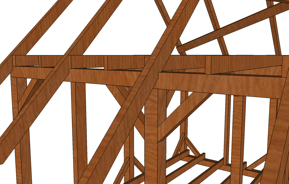

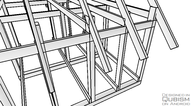

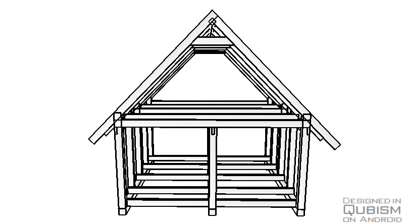

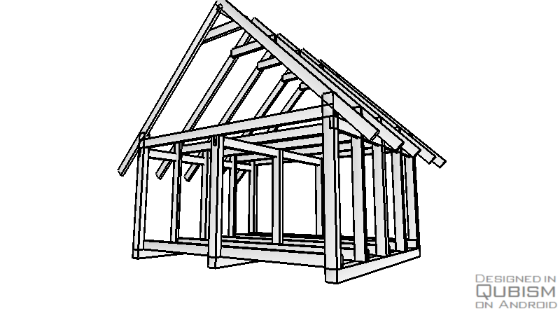

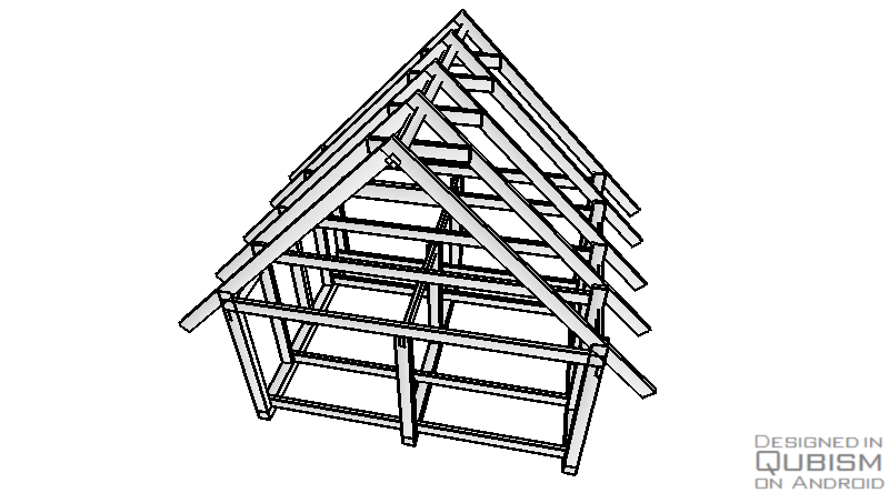

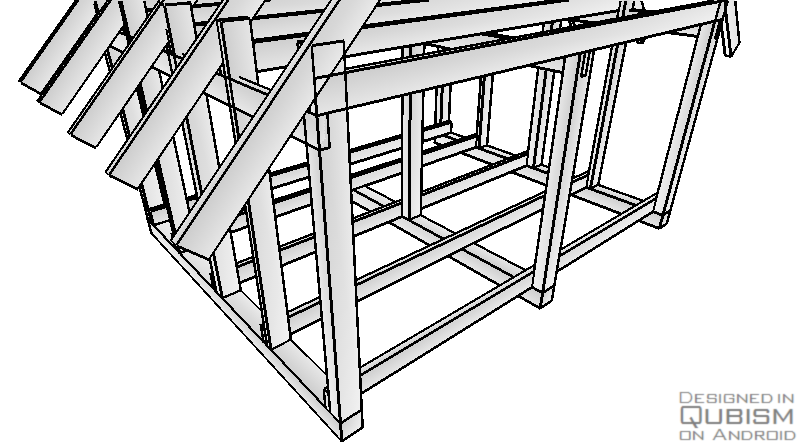

Csatoltam néhány rajzot egy vázról kiváncsi vagyok a véleményetekre.
15x15 cm és 7,5 x 15cm anyagvastagságokra gondoltam.
A ház alapterülete 5 x 4,8 m , betontuskókra kerülne .
Előre is köszi a hozzászólásokat.
Üdv:
Béla

Klasszikus fércmunka, már bocsánat, így képernyőre vetve. Ha őszinte akarok lenni, engem arra emlékeztet, amikor a gyerekeket megkérik, ugyan rajzoljanak már le egy házat. De talán kezdjük annak rendje és módja szerint.
A padlószint +30 cm magasan van. Biztos meg van az oka, nem firtatom. A középső oszlop egy görög fellegvárban jól mutat(hat), de itt statikailag nincs szerepe. Nem láthatók keresztirányú elmozdulás, vagy stabilizálást szolgáló, pl. ellentétes sarkokat összekötő elemek, karok stb.. Az oszlopokat alul és felül összekötő elemek nem azok. Ha így kerül megépítésre, az első nagyobb szél kártyavárként dönti össze. Láthatóan a tető és a ház vázszerkezetének összekapcsolásával sem igazán foglalkoztunk, végül is ez részletkérdés. A tető klasszikus sátortető, de hogy mit keres egy torokgerenda a tetejében, legalább is innen annak tűnik, + elforgatva, alátámasztás nélkül... A szarufák kiosztása is óvatos becslés alapján is túl van az egy méteren. Nem ismert, mi lesz a fedés, ha cserép és bramac léc, aggályos, ha zsindely, meg se szólaltam, bár annak is kissé sok az aládolgozás miatt. Elmaradtak a széklábak, vízszintes fogópárokból (benn van a nevében) is csak egy-egy van meg. A végeken érhető, de közben? Ha nincs különösebb szerepe a padlásnak, kisebbre is lehet venni a tetőmagasságot, és kevesebb anyagból, tisztes lejtéssel is megoldható a fedés.
Anyagválasztás. 15x15? Minek ilyen masszív oszlop? 10x10 és a 5x10-es elemek is teljesen korrekt megoldást nyújtanak. Ha marad a tető így, akkor azt érdemes valóban 5x15-ben megoldani.
Hát van még mit és hol átdolgozni. Az én véleményem alapján.

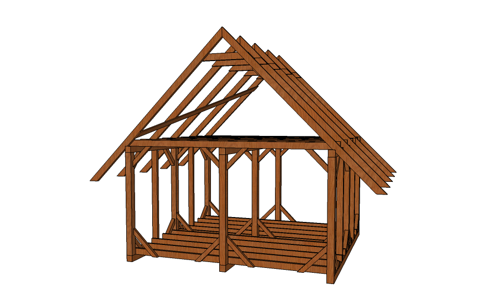

Időközben a korábban írt oszlop->födémgerenda->szarufa csatlakozási pontot elvetettem.
Senkinek nem tetszik.:(

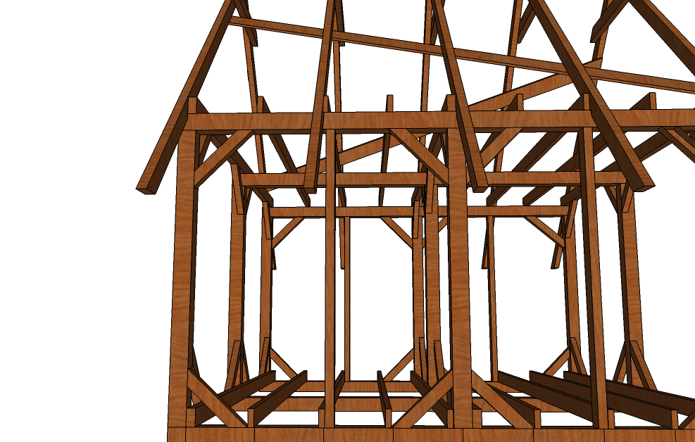

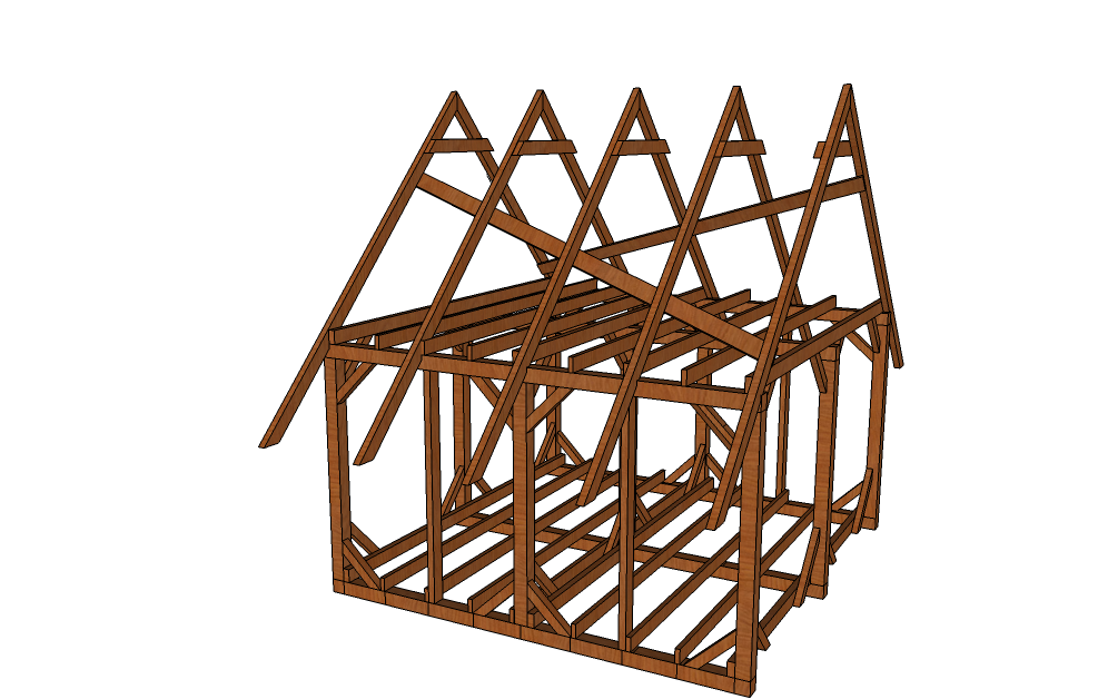

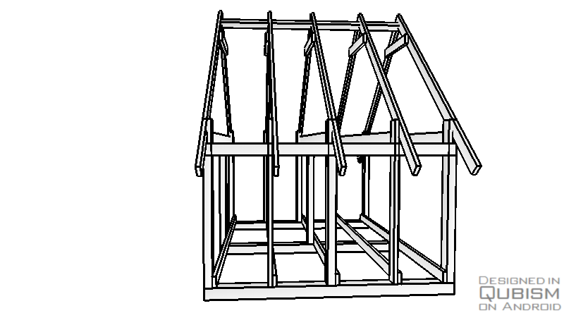

Így aztán rajzoltam egy hagyományos szelemenre ültetett szarufásat.
Bakker most próbáltam feltölteni. Skp-t nem enged a rendszer.
Ezzel küzdöttem egész nap. Na faja. :(
Akkor maradnak a képek, de ez így megint nem látszik majd rendesen.
Azt jól értem hogy a széklábakkal gyakorlatilag a födémet akarod erősíteni és nem a szarufát megtámasztani alulról? Mert ugye hagyományosan pont fordított a szerepe. A gerendát terheli és a szarufát tehermentesíti. Itt meg a szarufát húzná lefelé a födém gerenda ?
A középső oszlopsorból csak az első látszódna a többi falba kerül, tehát nem zavaró. Úgyhogy ha a tető nem igényli a széklábat, inkább kihagynám.
A keresztkitámasztásokat értem az oszlopoknál. Viszont nem fogom tudni berakni, csak a hátsó falakba(oda be is rakom majd), az első részen viszont maradnának a karpántok. Az első részen nagy nyitott, ablakos rész lesz U alakban.
Az aljzatnál addig értem, hogy az oszlopok mehetnének U vasakba. De hogy az aljzat mire kerül , ha nincs beton alap, aljazt, és nem, kötöm a favázhoz, azt nem vágom, de modjuk már késő van.Vagy korán... :)
Az anyagvastagságokra mit mondassz ebben a változatban, kiegészítve persze az általad javasolt kereszttartókkal a hátsó falakban a karpántok helyett?
Írom én mire gondoltam.
Mellé írnád , te mit használnál?
Pillér 15x15
Födémgerenda 5x15
Padló gerenda 5x15
Talpszelemen 15x15
Szarufa 7,5x15
Vihardeszka 2,5x15
Fogófa 7,5x15
Kereszttámasz 7,5x15
Karpánt 7,5x15 és 10x10
Ellenléc 2,5x5
Tetőléc cserepes lemez alá 120centis szarufatáv miatt 5x5
Külső falburkolat alá 5x5
Külső falburkolat 10-es betonyp vagy OSB
