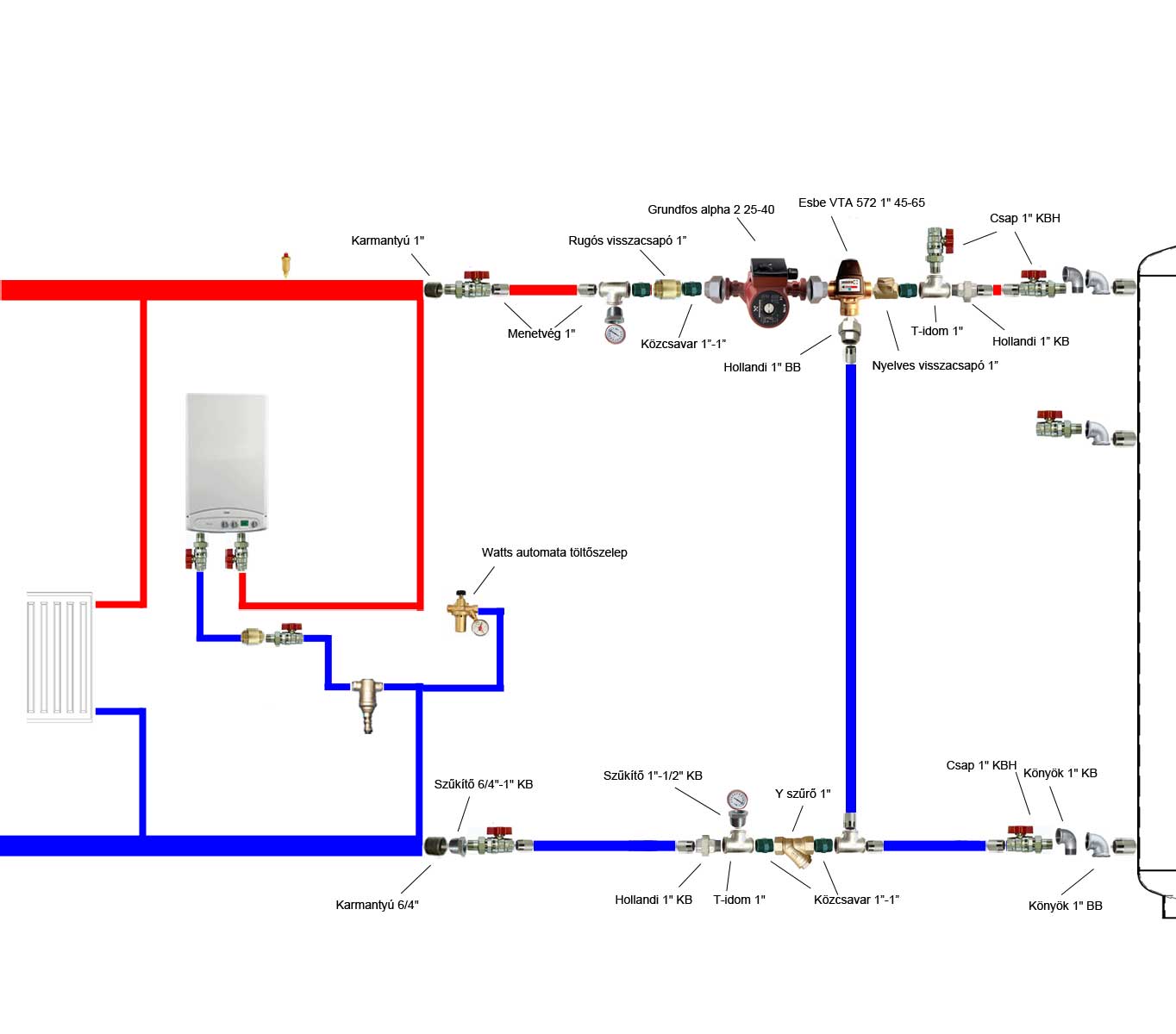

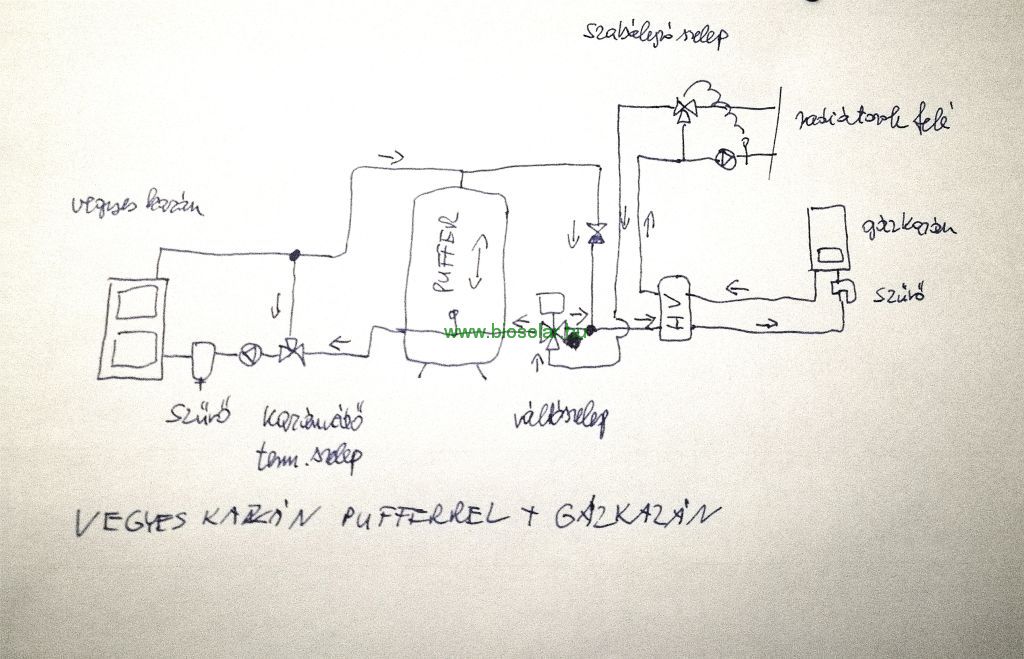

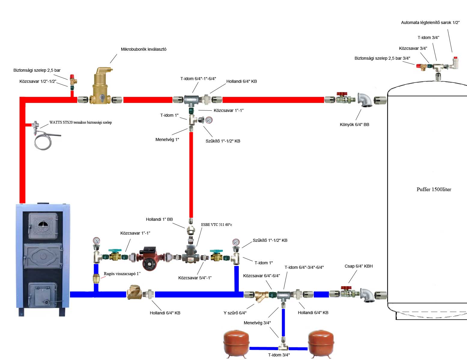

Eddigi rendszerrajzok amiket ajánlottak:
részletrajz_kazan_kor (1).jpg (90.07 KiB) Megtekintve 6451 alkalommal.
részletrajz_radiator_kor (1).jpg (70.67 KiB) Megtekintve 6534 alkalommal.
Esetleges véleményeket szeretnék kérni.

A vegyes tüzelésű kazánt választanám nyomásállóra, zárt rendszerben alkalmazhatóra. A lengyel kazán nyomásállóságára nem találtam adatot.
A vegyes tüzelésű kazán biztonsági szerelvényeire különösen ügyelnék zárt rendszerben (lásd Hajdu kapcsolást).

Ha a Drewmet kazán kerülne beépítésre, a fenti 1,5 bar nyomásállósággal, akkor értem a hőcserélőt, nyitott tágulási tartályos megoldást választanék hőcserélővel. A gázkazán volna zárt rendszerben. Ennek megfelelő kapcsolást választanék.
Ha nem fontos a Drewmet kazán, akkor egységes zárt rendszer lehetne. A konkrét esetet szerintem ön tudja eldönteni, esetleg bevonnék egy szakembert.
Teljesen jó az a séma amit belinkeltél. Sokunknál működik ez a rajz.
Apróbb módosításokkal. A kis kazánhoz Én is sokallom az 1000 litert. 750 az maximálisan elég. Az 1000-est sokáig tart felfűtenie.
