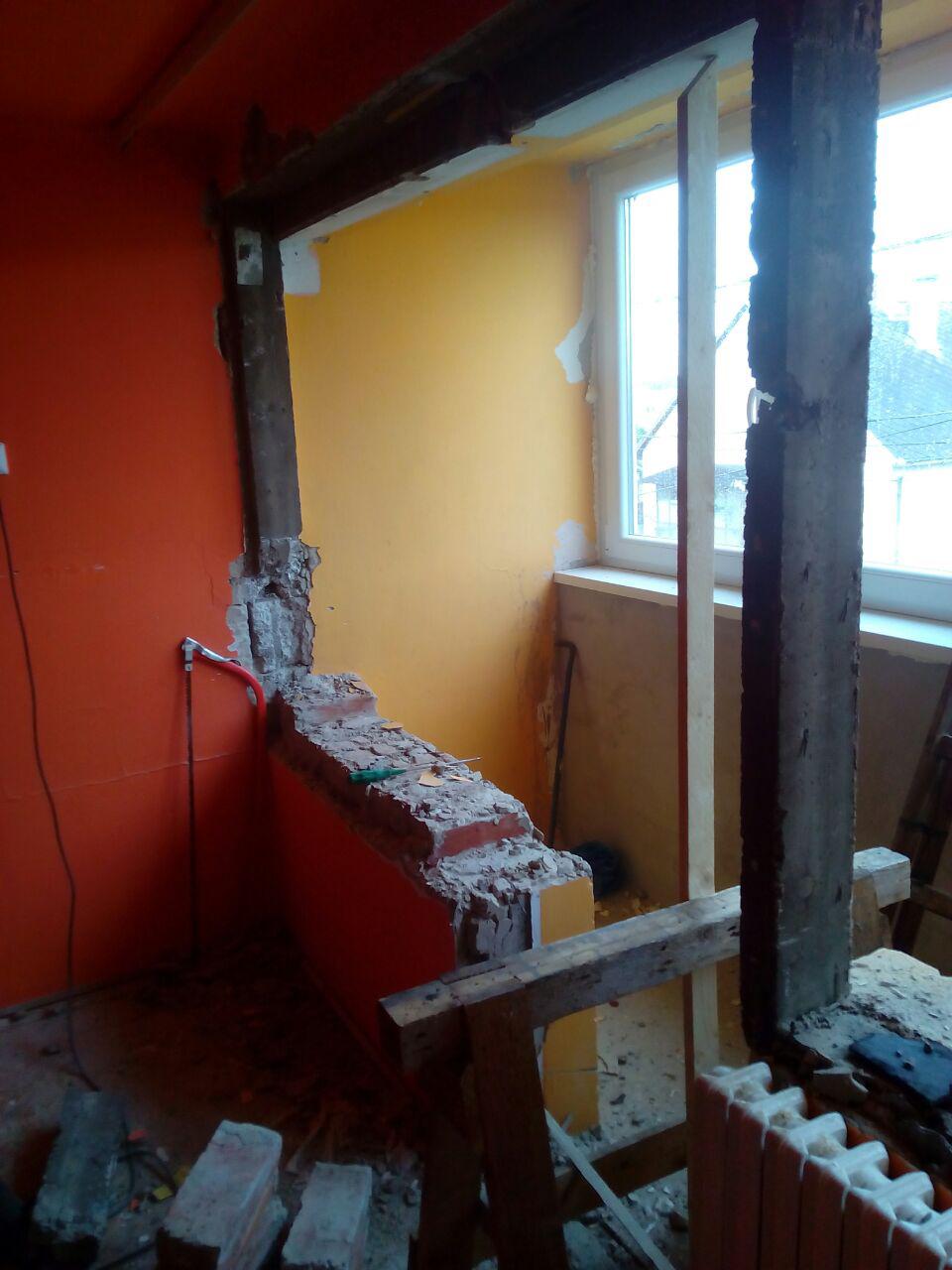

Tavaly a felső szinten a fal síkjában lévő kihasználatlan erkélyt megszüntettem a felső szoba megnagyobbítása céljából.

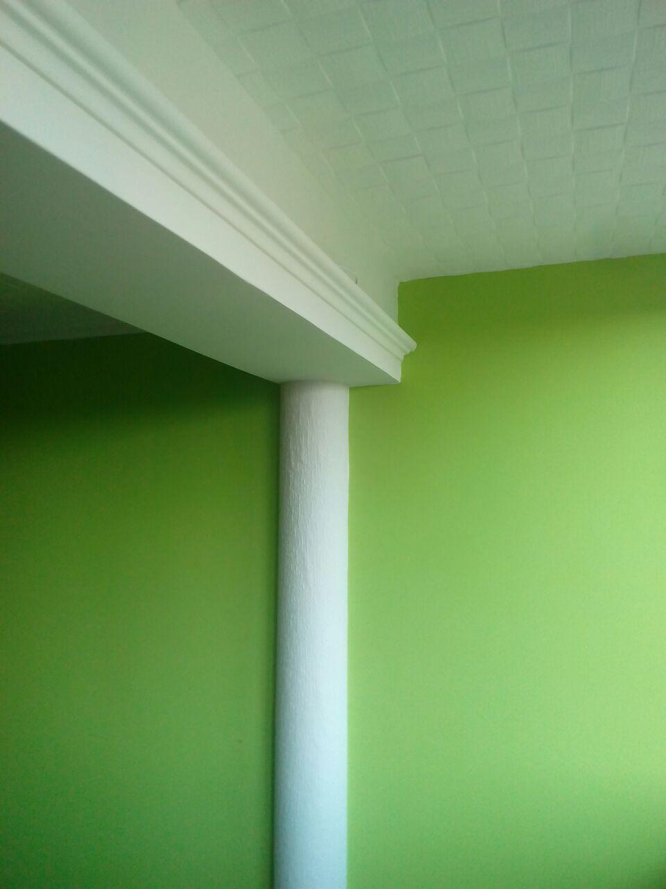

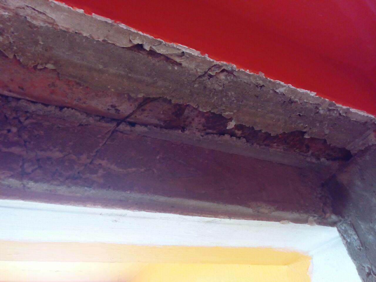

Amikor itt kibontottam a régi erkély ajtót és ablakokat azok úgy voltak beépítve, hogy a fa nyílászárókba szegeket vert a kőműves , majd a tokot oldalt és felül kiöntötte valami nagyon apró szemcseméretű betonnal. Felül volt még egy áthidaló gerenda is, ami téglából, betonból, és egy beledobott vascsőből állt. Ezt elburkoltam lépésálló hungarocellel és kész.
A két tok közé beöntött beton:
Az ablakok fölötti áthidalónak nevezet izé. Ez lett később burkolva.
A végső állapot:

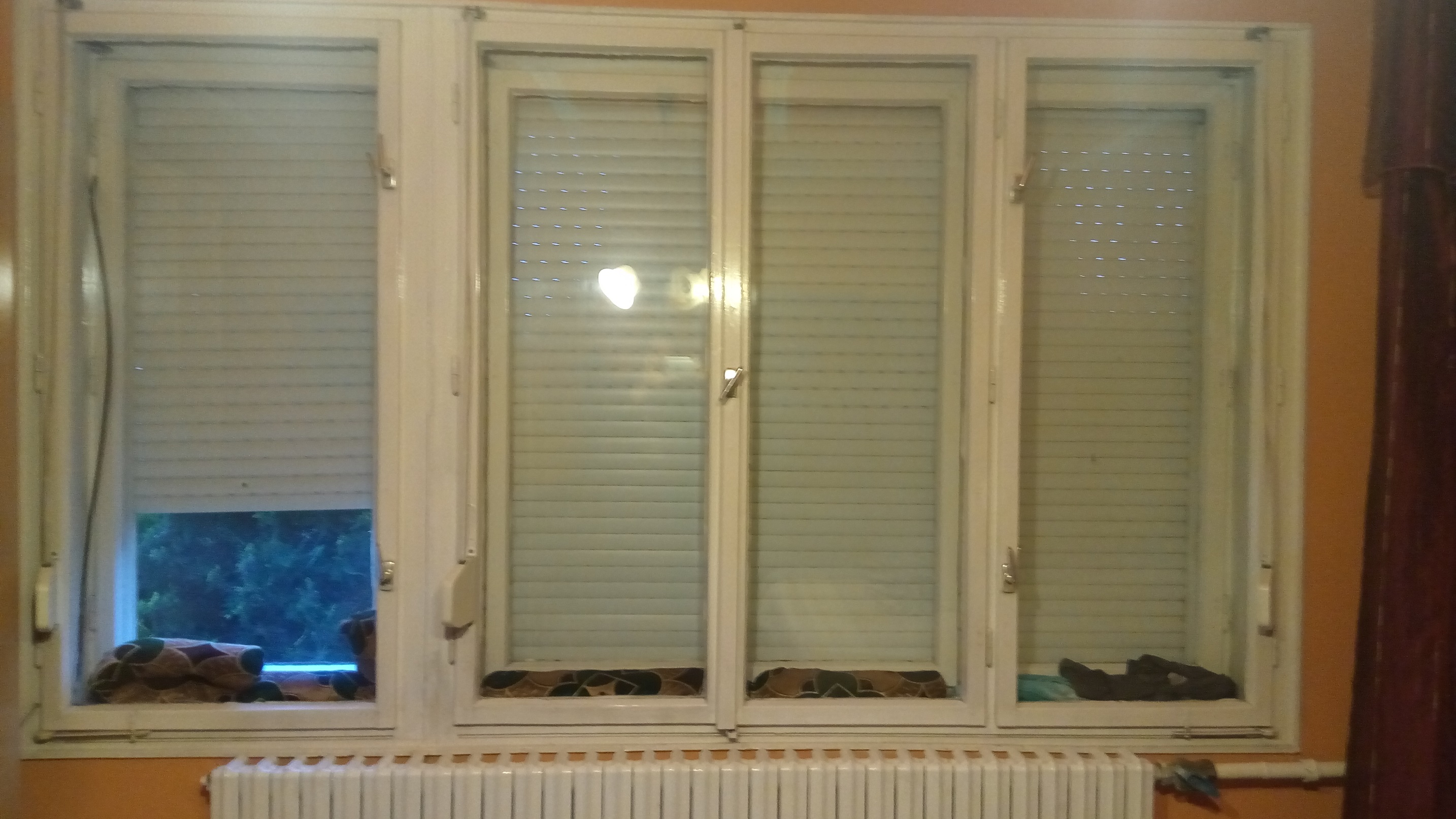

A szobában a régi ablak olyan hosszú, hogy két ablakból áll, egy 3-as + 1-es íme:
Hosszú ablak
A két tok találkozásánál is be van öntve az a fura beton, mint ami az első hozzászólásomban a legelső képen látható, vagy legalább is a maradéka.
Bár gondolom, ha ez tartaná a fölötte lévő falat, akkor már régen kitörtek volna az ablakaim is.
