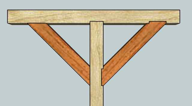

Önmagában fából készteni azonban némiképp - elsősorban hosszútávon - költségesebb és az elkészítés is feltételez némi gyakorlatot. Magam is foglalkozom hobbi szinten famegmunkálással, egy egyszerű kerti tető is megkíván némi szaktudást, és pontosságot. Ilyen esetekben nem elegendő a pl. támasztó karokat egyszerűen "odaszabni" az oszlophoz, majd csavarral megfogatni. Nagyobb tartást és stabilitást ad, ha némiképp fészkeléssel, beeresztéssel, netán csapolással szervesen kapcsolódnak is az anyagok egymáshoz. Sajnos jártamban keltemben elég sok kontár megoldással talákozom(tam). Talán még ismert az a szomorú eset, amikor egy vendéglő kerti részének tetőterét készítették "szakemberek", és egy szép nyári délután rádőlt az alatta ülőkre. Közben gondolni kell a faanyagvédelmére is, hogy a csapó esőnek kitett részeket idővel fel kell újítani, legrosszabb esetben pl. az egész oszlopot cserélni. A gomba és rovarvédelem sem elhanyagolható körülmény, mi több, és sajnos meg kell említeni, hogy néha igencsak gyalázatos minőségű anyagokat árulnak a telepeken, az anyag kiválasztása is egy külön tortúra. Hozzáértés nélkül az olcsóbb, drágább.
Elsőkörön ezeket a szempontokat ajánlom megfontolásra, a többi már rajtad múlik.
Apró rajzos kiegészítés az előzőhöz, hogy teljesen érthető legyen, mire is céloztam hozzászólásomban.
A baloldali gyors és egyszerű, a jobb oldal jóval munkaigényesebb, de rögzítő szegezésen kívül már nem igényel további erősítést.
További szép napot mindenkinek!
