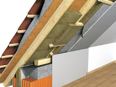

Úgy tűnik lesz dolgod rendesen. Még bontás előtt készüljünk fel lelkileg a műveletre. Alapvető gond a nagymérvű szakmaiatlanság, pontosabban belex@rtak az egészbe, csak kész legyen.
Alapvető dolog, hogy a szigetelőanyag fölött legalább 5 cm-es légrésnek kell lennie, ha felette párazáró fólia lett feltéve. Páraáteresztő fólia esetén a pára át tud menni a fólián, ezért ebben az esetben neki lehet tolni a szigetelőanyagot.
Belülről a hőszigetelő anyagot meg kell védeni a párától, ezért el kell zárni a pára útját párazáró fóliával, és csak azután lehet burkolni. Az egész lényege, hogy a páravándorlás útját a lehető legjobban le kell korlátozni a kültér felé.
A páravándorlás a szigetelés szempontjából egy kellemetlen és kártékony jelenség, mindenképp a meleg beltérből a hidegebb kültér felé akar menni és ezt meg is teszi a legkisebb résen keresztül is, csakúgy mint a gipszkartonon, vagy lambérián keresztül. Ezt a vándorlást kell e lehető leghatékonyabban megakadályozni, ezért belülről párazáró fóliával le kell lezárni a pára útját a kültér felé. A párazáráson mégis átjutó pára - mert tökéletes párazárás nem létezik- a szigetelőanyagon keresztül próbál a kültérbe eljutni, ezért itt már szabaddá kell tenni az útját, hogy ne a szigetelőanyagban rekedjen meg, hanem szabadon távozhasson. A megrekedt pára kicsapódik a szigetelőanyagban és azon felül, hogy erősen lerontja a szigetelés hatékonyságát, idővel penészedni kezd, ami nagyon egészségtelen.
Sajnos a látottak és leírtak alapján a lehető legrosszabb kombinációt valósították meg nálad, belülről nem zártak, viszont kívülről igen. Szerény feltételezésem szerint a szigetelőanyagod át van nedvesedve és ezért ennyire rossz a hőszigetelése. Ha szerencséd van és a fólia alatt valahogy ki tud szellőzni, akkor nem nagyon csatakos, de akkor sem száraz teljesen.
Mit lehet tenni a szigeteléssel?
Feltételezem a kivitelezőt nem tudod megkeresni és megkérdezni milyen fóliával fedte a szarufákat. Tegyük fel, ha már szigetelte a tetőteret, akkor legalább páraáteresztő fóliát rakatott fel, mert ez esetben a belső párazárás után már működhet a szigetelés rendesen. Ezt igazán a kibontás után lehet megállapítani, milyen állapotban van a szigetelő. Ha a külső fólia alatti rész nagyon nedves, akkor minden bizonnyal párazáró fóliát használt és akkor sokkal nehezebb lesz jóra megcsinálni a szigetelésedet.
Tételezzük fel a rosszabbat és akkor egy 5 cm-es légrést kell hagynod a külső fólia és a szigetelőanyag között. A fólián felül több szellőzőrést kell vágnod, ahol a pára a szabadba juthat, ráadásul úgy, hogy a cserepeken átjutó eső ne tudjon befolyni a szigetelőanyagba.
Ezt a mínusz szigetelőanyag mennyiséget a beltérben kell pótolnod.
Nézzük sorjában:
- kiszeded a szigetelőanyagot és állapotától függően kiszárítod, vagy kidobod az egészet.
- készítesz egy határoló réteget lécekből, rozsdamentes hálóból, vagy drótból, ami nem engedi a szigetelőanyagot a fóliának nyomódni és biztosítja a megfelelő légrést.
- ki kell tölteni a szarufák közt fennmaradó részt szigetelőanyaggal
- a szarufákra merőlegesen - vízszintesen - Bramac tetőlécből tartót készítesz, amik közét szintén kitöltöd szigetelőanyaggal. Itt lehet több variáció a lécek vastagságára, attól függően, mennyi szigetelőanyagot lehet a szarufák közé betölteni. Minimum 20 cm-nek kell kijönnie a két rétegnek, de ha van hely akár 25 cm-es is lehet az összvastagság. Így a szarufák is el lesznek takarva szigetelőanyaggal, ami a hőhidak kialakulását megakadályozza. Ez sem teljesen hőhídmentes megoldás, de csak a szarufák és lécek találkozásánál lesznek gyenge - már nem veszélyes - pontszerű hőhidak.
- a szigetelőanyagot le kell takarni a teljes felületén párazáró fóliával. A fóliát nagyon alaposan kell felrakni, a toldásoknál 15-20 cm átlapolással és ragasztással, lehetőleg mindenhol résmentesen.
- erre már fel lehet rögzíteni a belső burkolatot, ami lehet gipszkarton, de akár lambéria is.
A jobbik esetben - ha páraáteresztő fólia van a tetőn, akkor el ehet hagyni a szellőző rést és finoman nekitolni a fóliának, de a szarufák alatti szigetelést akkor is meg kell csinálni, de elég lesz 5 cm-es is.
A rétegrend belülről kifelé:
- belső burkolat - gipszkarton, lambéria
- párazáró fólia
- első réteg szigetelés a szarufák alatt (5-10 cm)
- második réteg szigetelés a szarufák között
(párazáró fólia esetén)
- 1A légrés 5 cm kiszellőzéssel
- 1B párazáró fólia
- 1C légrés minimum 5 cm
- 1D cserépfedés
(páraáteresztő fólia esetén)
- 2A páraáteresztő fólia
- 2B légrés
- 2C cserépfedés

Itt egy szemléletes kép a kialakítandó megoldásról:
http://guide.rockwool.hu/media/214744/1.2.02.2.pdf

Sajnos a Hungisol tetőfóliára találtam hőtükrös páraáteresztő típust, de párazárót is, így bármi lehet. Tudni kéne a típusát a biztos azonosításhoz. Reméljük nem kamuzik a vállalkozó és tényleg páraáteresztő fóliát rakott fel, mert akkor csak a belső oldali párazárás hiánya okozza a szigetelőanyag nedvesedését. A "kémlelőlyuk" kibontásakor kiderül, milyen állapotban van a hőszigetelő anyag a fóliánál.
A belső kiegészítő szigetelést is szálas anyaggal javaslom - kőzetgyapot, üveggyapot- és abból is a sűrűbb, tömörebb változatát, ami megfelelően öntartó, hogy ne rogyjon meg pár év múlva.
A képen egyértelműen látható, hogy a vízszintes lécek közé kell a kiegészítő szigetelést behelyezni. Ha nincs meg a kellő vastagság, akkor érdemes megnövelni a lécek vastagságát, vagy kicserélni megfelelő méretű lécekre. A Bramac léc 5x3.5 cm-es, ez megfelelően vastag és erős.
Szerintem nem érdemes ezt túlbonyolítani több réteg lécezéssel, bár szokták egymásra merőleges elhelyezéssel készíteni, így jobban szigetel és kisebb a hőhidak kialakulásának veszélye. A többrétegű szigetelés annyiban jobb, hogy a fólia nem a legfelső réteg alatt van, hanem az első max. 5 cm-es réteg alatt, így sokkal kisebb a fólia véletlen kilyukasztásának veszélye, valamint vízszintes lambériázáshoz is jól jönnek a függőleges tartók.
