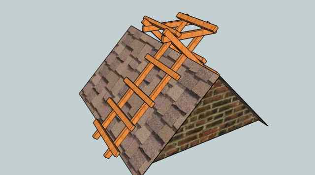

Viszont ajánlanám egy tetőlétra elkészítését, erre bizton találsz példát jónéhány oldalon, néhány szál tetőcseréplécből elkészíthető, nem is nagyon drága, és bármilyen hajlásszögű tetőn használható. Illetőleg kellő biztonsággal megbír akár két embert is, így ha valóban nádkévét szeretnél tetőanyagként használni, még a segítő is közelben lehet, illetve a eloszlatva a súlyt, már a kész tetőn is biztonsággal használható.
Erre átlépni, na most ehhez azért kell egy létra. :D Viszont ha nem szoktál sokat mozogni a tetőn, akkor mindenképpen a szarufákhoz szegezett léceken célszerű megtenned, különösen ha a lécek elég görcsösek.

Egy kis rajzos segítség. :D
Szép ez a rajz, de a képzelőerőm gyenge, ezt így tudom arrébb rakosgatni jobbra, meg balra? Megmutatom neked, hogy mos tmilyen a kis nyaraló, csak hogy megijesszek mindenkit :))

Jmedvegy kolléga által küldött megoldás tetőlécből is elkészíthető, könnyű mozgatni és viszonylag nagy terhet tud elosztani a tetőn, így nem kell félni, hogy beszakad. A létrát kézzel kell jobbra-balra mozgatni (rakosgatni), könnyű kialakítása révén nem nagy feladat, de ez a legolcsóbb és egyszerűbb megoldás.

Igen, szép feladat lesz. Jmedvegy létrája teljesen jó lesz erre a tetőre is, lényeg, hogy a létrának legyen egy másik rövidebb szára, ami átnyúlik a tető gerincén a másik oldalra és ott meg tudjon támaszkodni, így a súly egy részét átterheli a másik oldalra. A létra tetején a korona szerű szerkezet gátolja meg, hogy a létra másik szára felnyíljon és az egész lecsússzon a tetőről.
Mi egy nagyon rossz állapotú tető kúpcserepezéséhez készítettünk egy ennél bonyolultabb szerkezetet, ami a tető két oldalára támaszkodott egyszerre. Kicsit nehezebb volt mint ez, de végül működött remekül, sehol sem szakadt be a tető alattunk, pedig a cseréplécek zöme rendesen el volt korhadva.
