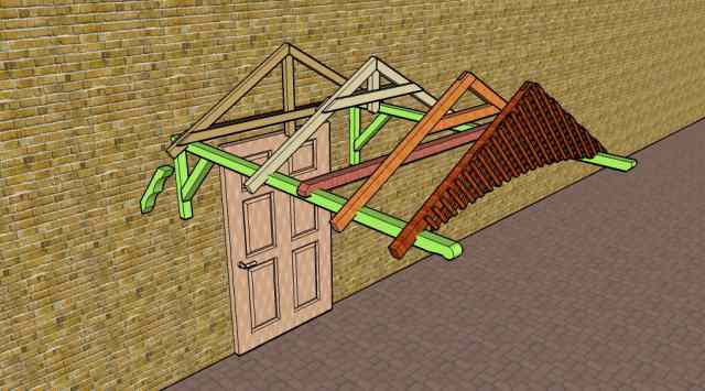

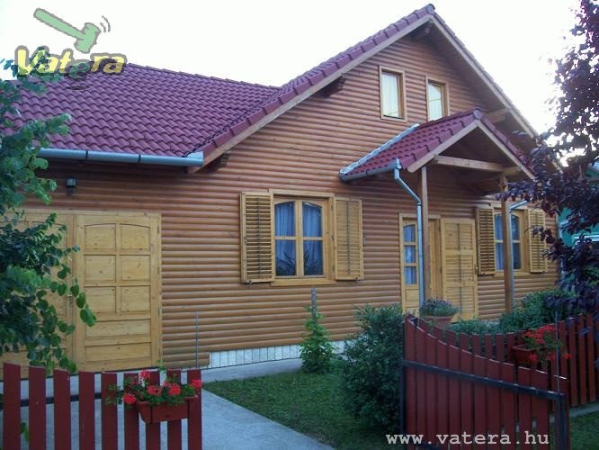

Szeretnék a képen lévőhöz hasonló kis előtetőt építeni majdan a házam hátsó kijárata fölé. Kérdésem - főleg Jmedvegy kollégától -, hogyan lehet szépen összeilleszteni a faszerkezetet, gondolok itt a csapolásokra, illesztésekre. A kijárat előtt van egy kis terasz, de csak akkora, hogy ki lehessen lépni és az ajtót be lehessen csukni, majd 5 lépcsőfok lefelé. Most sima vaskorlát van, de a tetővel együtt szép fa korlátot is szeretnék hozzá készíteni. Esetleg egy-két gondolatébresztő fotónak is örülnék. :D
Köszönöm a bizalmat, de meg kell modanom, azért annyira nem vagyok szakember ebben a témában. ugyan van itt pár kisebb nagyobb saját munkám, kapcsolódva az SU-hoz itt, de azért ez nem ugyanaz.

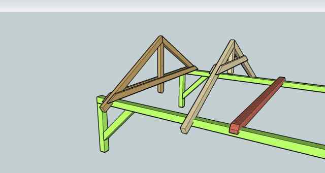

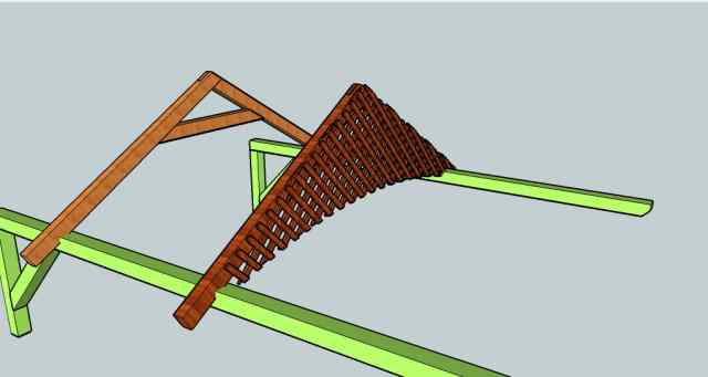

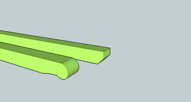

Bár fotózni szeretek, de mire előveszem a gépet, kiderül, hogy lemerültek a telepek, mire feltöltődnek, addigra meg elmegy a kedvem tőle. Ezért most is rajz van. Ill. rajzok. Néhány lehetséges megoldásról. Azt meg kell említenem, hogy némely kivitelzéshez szalagfűrész lenne szükséges, tehát csak ennek birtokában megvalósítható.
Időhiány miatt csak a fő motívumok kerültek megrajzolásra. Bármely elem kialakítása előtt mindenképp a kis szelemenek kialakítása a fontos (vízszintes-függőleges-párhuzamos!), és ahogy az utolsó képen is látható, egy kötőgerendával célszerű rögzíteni is egymáshoz. A tartó részeket és a szlemeneket - bár jelölve nincs - marással lehet vagy éppen lehetne "cifrázni". Ha van kellő mennyiségű és göcsmentes anyag, akár apácaráccsal is takarható a végrész.
Az alsó fakorlátra nem tértem ki, remélhetőleg lesz néhány gondolatébresztő fotó ezzel kapcsolatban.

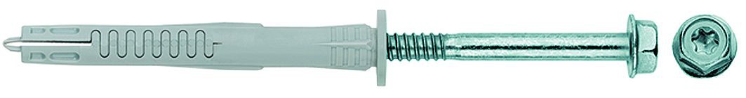

Polikarbonát előtetőt szeretnék, de nem csak az ajtó fölé, hanem kb 4 méter hosszan. Ívelt, egyszerű megoldásról van szó, fém tartókonzollal. A kérdésem, hogy hogyan rögzítsem az egészet a ház falára? 1974-ben épült B30-as falról van szó, vakolva szépen.
Üdv,

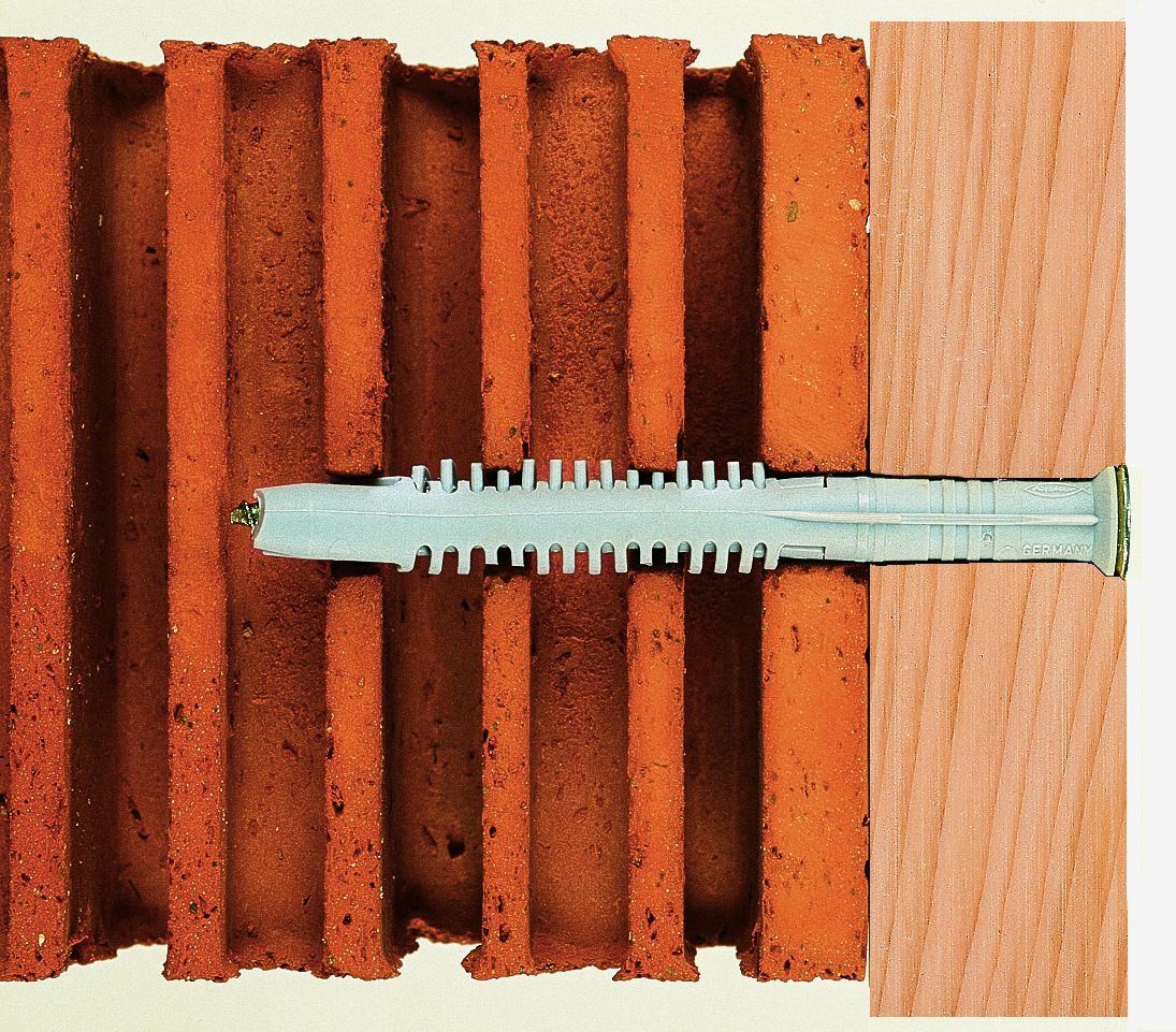

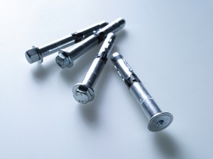

a tartókonzolokat fém dübellel,
http://fischerdubel.hu/rogzitestechnika-1/nagyszilardsagu-rogzitesek.html
vagy hosszú műanyag tiplivel tudod rögzíteni a ház falára.
http://fischerdubel.hu/rogzitestechnika-1/keret-tok-es-lecrogzitesek/fur-fus-univerzalis-lamellas-rogzitodubel-fischer.html
Itt megtalálsz minden fajtát, amire szükséged lehet:
Ez nagyon jó kép a téglával keresztmetszetben.
