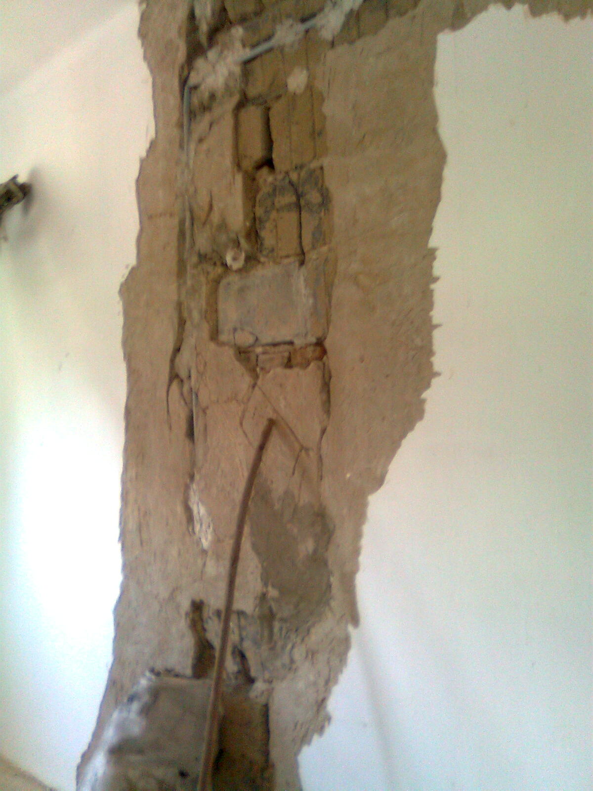

HALI!Vakolni már vakoltam és simítottam sokat,a vastagvakolat csak 1-1.5-2nm felületröl vált el amikor aláfeszítettem sárkanállal a többi épnek tűnik.A simítóvakolatot viszont le akarom verni az előző igénytelen ráglettelés az enyves festékre....Ez kb 5mm az előzetesen levertek láttán.De ahol a vastagvakolás kijavítása után a simító vakolat alá érdemes lenne dryvit hálót rakni?képet majd rakok fel
Szerintem felesleges, ha a javítások jól sikerültek. A réseket a glettanyag kitölti, ha nem mozog a fal, nem lesznek repedések.
De lássuk az ígért képeket. 8)
Hali!Holnapra+lesznek!
