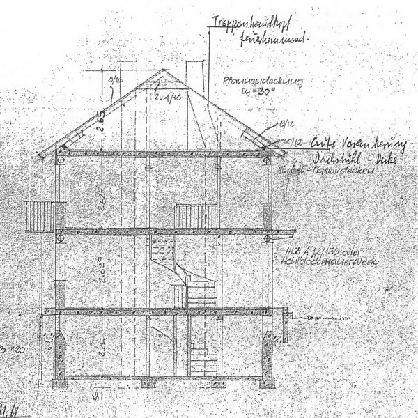

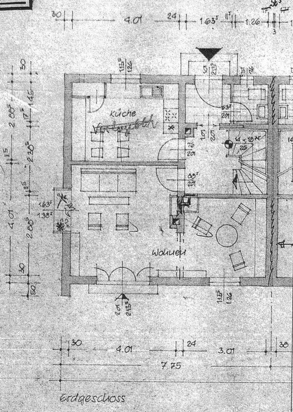

A mellékelt rajzok szerinti sorvégház vásárlását tervezzük, kisebb belső átalakításokat eszközölve persze. Az egyik legjelentősebb, hogy a földszinten a nappali és a jelenlegi konyha (Küche) közül ki szeretném venni a közfalat, a jobb alsó helységet meg leválasztani (ez utóbbival nem is lehet gond).

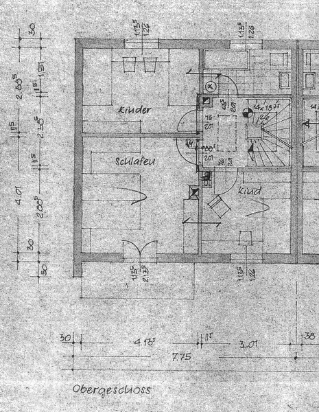

Kérdés, hogy megtehetem-e ennek a tégla közfalnak a kivételét "büntetlenül", tudván hogy az emeleten pont felette egy szintén tégla közfal található. Ha jól tudom ilyen esetben (ha alul nincs közfal ami tartsa a felsőt) gerendaduplázást szoktak alkalmazni új építés esetén, itt viszont nem tudni mi van a födémben lévén majd 50 éves a ház (azon kívül hogy beton).
Gondolkodtam olyasmin hogy két oldalon meghagyni 2 x 15-20cm-nyi falat (oszlopot), és erre egy porotherm gerendát felültetni behajtott kengyelekkel, + felső betonozás nélkül. A fesztáv lévén 4m, áthidaló elem ugye alapból nem jön szóba. Ez esetben viszont nem az eredeti funkciója szerint lenne használva a gerenda elem, hanem felbeton hiányában "gyengített" üzemmódban.
Van ezzel valakinek tapasztalata?
A képek...

A gerendák a képen nézve vízszintesen, a főfalakon fekszenek nagy valószínűséggel (logikusan), de a metszeten talán látszik is.
Pont az Ön által leírt okok miatt gondolkodtam alsó alátámasztásban, aminek a magassága (helységbe belógó mérete) a lehető legkisebb. De akkor talán megkérdem a gyártót mit szól ezen alkalmazáshoz.
Az stimmel, hogy a gerendák - ha gerendás a födém - a főfalakon fekszenek, itt csak az a kérdés a kibontandó közfallal párhuzamosan, vagy keresztben állnak. Ha keresztben fekszenek, akkor több gerenda tartja a felső közfalat, ha párhuzamosan, akkor egy, maximum két gerendának kellene megtartania a felső közfalat.
