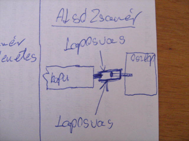

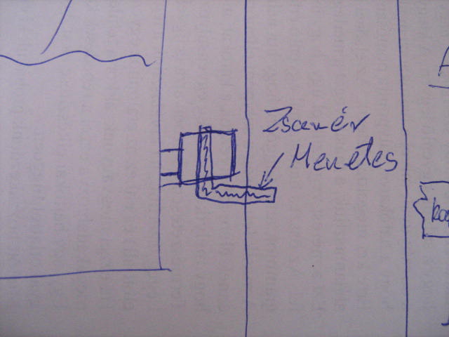

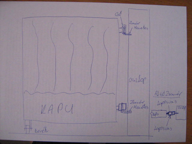

Az én véleményem szerint az lenne a jó,ha új oszlopot tennél be ,de gondolom ezt nem nagyon szeretnéd. Az egyik ismerősöm úgy oldotta meg a gondot igaz kis kapunál ,hogy az alsó zsanér nem volt teljesen fixen. Neki 1 méteren belül kb 5 cm szint különbség volt a kiskapunál. Gondolom nálad nincs sok szint különbség csak hullámos a kő.
Az elv. A kapu szárnyra kereket kell tenni ami fut a kövön és át veszi a süly egy részét.A felső zsanér egy derékszögű kör acél ami egyik fele menetes és az kapcsolódik az oszlophoz. Ezzel tudod állítani a távolságot is. A felső zsanér másik része egy cső amit a kapura kell erősíteni és ez megy rá a kör acélra. Alsó zsanér kör acél ami egyik fele menetes ugyan olyan mint a felső és ez megy az oszlopra. De ennek a másik része nem olyan mint a felső zsanéré. Itt a csövet helyettesíti laposvas úgy kel egymás mellé hegeszteni hogy a kör acél közé menjen. Azért kell menetesnek lenni az oszlopon lévő zsanérnak hogy tudjon mozogni egy picit. Az alsó zsanér pedig akár több cm is tud mozogni és csak megvezeti a kaput. A kerék tartja a súlyt.
Küldök képet is remélem tudtam segíteni. Kérdésed van irj.
Üdv Joel.
Először is köszönöm az ötletet. Meg kell mondjam valami hasonló bennem is felmerült, de nem fogalmazódott meg teljesen. Egész jó megoldás.

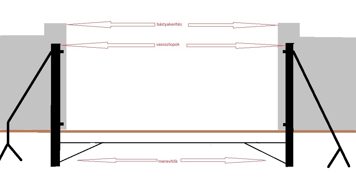

Szerintem nyár elején belefogok, és valami nagyobb volumenű átalakítást teszek. Az udvarból nézve valahogy így festene:
Az a lényege, hogy a talajszint (ami barna vonallal van jelölve) alatti rész, egybe lenne kiöntve betonnal. Így a két oszlop csak együtt tudna elmozdulni.
Most már csak azt kéne tudnom, hogy a vasszerkezet (oszlopok) egymáshoz való hőtágulása jelentős lenne-e. :roll:
Illetve, hogy a vasoszlopokat érdemes-e rögzíteni a betonoszlopokhoz, vagy inkább hagyjam szabadon, hogy télen a beton ne húzza meg egyik irányba sem.

dhcodoki írta: Most már csak azt kéne tudnom, hogy a vasszerkezet (oszlopok) egymáshoz való hőtágulása jelentős lenne-e. :roll:
Ezt pontosan hogy érted?

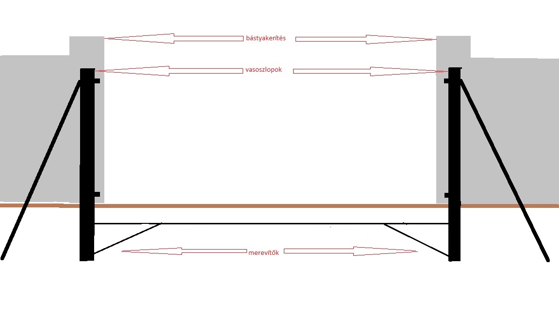

Minden a méretezésen múlik. Ha elég erős oszlopokat betonozol be és a betonalap is elég erős, akkor semmi gondod nem lesz a kapuval, nem fogja elhúzni. Az alsó betonba rakott merevítők tetszenek, bár ha elég nagy a betontömeg, elhagyhatók, nem fog tudni mindaddig kimozdulni, míg el nem reped a betonalap, vagy ki nem fordul a földből. Én egy kicsit máshogy csinálnám, az alsó merevítők helyett a tartó oszlopokra húzóirányban - a kapuval ellentétes oldalon - ferde vasat betonoznék le, így az oszlop elhajlásának lehetőségét is meg lehet előzni. A kitámasztó a felső kapupántnál csatlakozna az oszlophoz és 45 vagy 30 fokban menne a földbe (betonba).
Igen, jó ötlet.. Akkor meg is van e terv.. :)
Köszönöm a hozzászólásokat.
Akkor jó munkát tavaszra!
Az oldalsó támasztó lábak végét - ami a betonba kerül - hosszában be kell vágni és széthajlítani két oldalra (esetleg ráhegeszteni oldalra álló csapokat, erős átmenő rozsdamentes csavarokat felfogatni), hogy ne tudjon kicsúszni a betonból. Lehet még a betonban lévő végét elhajlítani, akkor sem tud kicsúszni.
