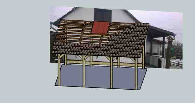

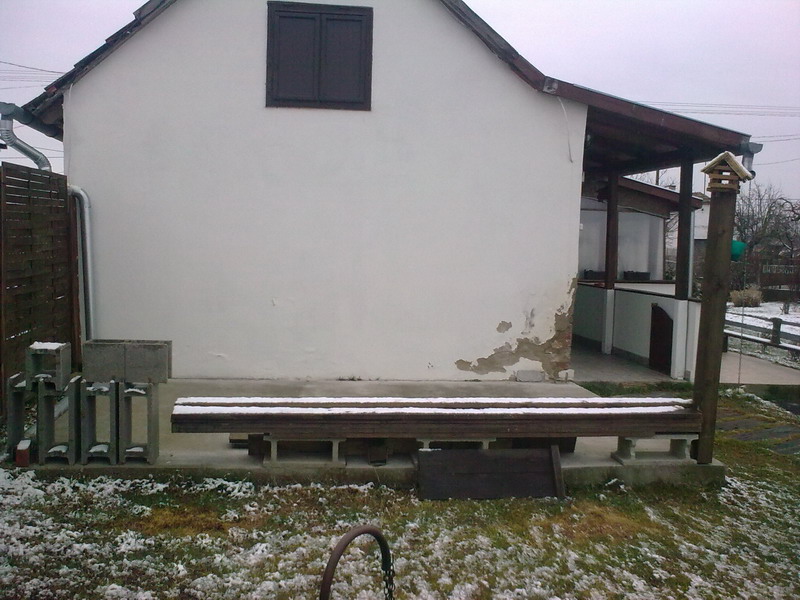

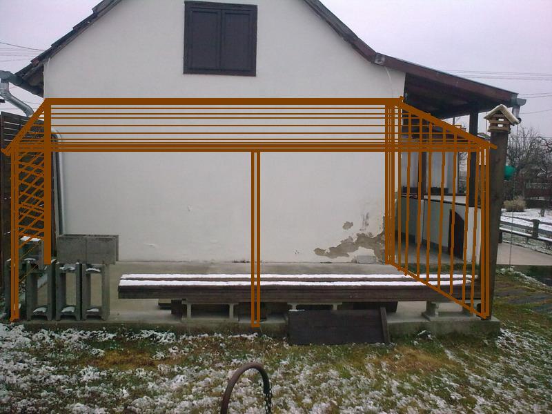

hogy miről is szól a tervem. amint azt az előzőekben már felvázoltam, a ház folytatásában terveztem összebarkácsolni egy fából készült beülős tárolót. most az elképzeléseim magyarázataként tennék fel egy két képet. a skiccek miatt jmedgyevtől előre is elnézést kérek, és rögtön ki is kérem szakvéleményét. arra gondoltam, hogy a tetőt 460x20x2,5-s deszkából, alulról felfelé, lapolva kirakom. ez már olyan mint egy fa zsindelyezés, vagy tévednék? természetesen aládolgoznék, mondjuk telibe osb lappal és arra majd valami szigetelő fóliát. tudom, hogy a fa a vízben ázva "kővé" válik, mint mondjuk a vitorláskikőtői cövekek, de mi történne az én általam elképzelt fa tetőrendszerrel? meddig bírná? állandóan kezelnem kéne?
a padlásfeljáró alsó széle a nyers betontól 265cm magas, a ház falától kifelé mért szélesség 300cm, a ház oldalszélessége 460cm. kivitelezhető ötletett és hasznos tippet megköszönök.

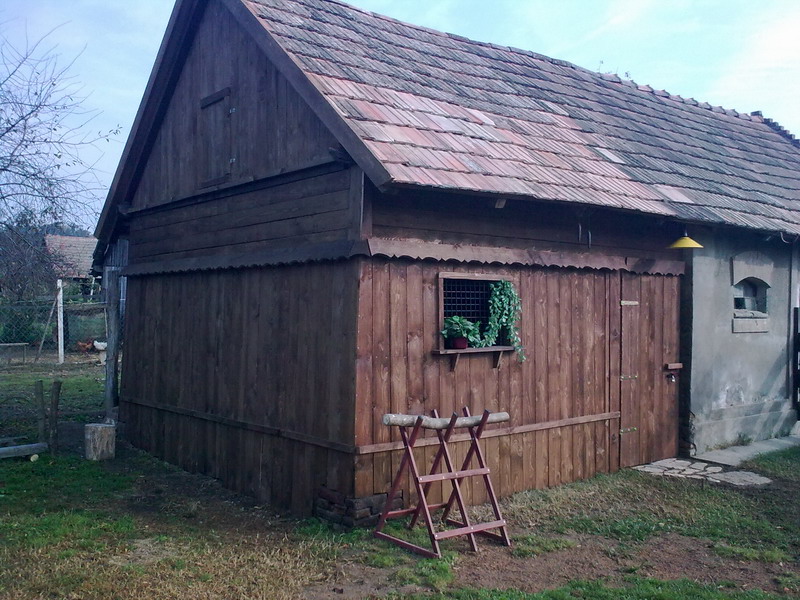

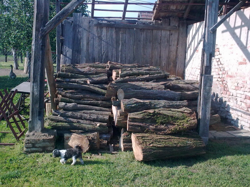

A fa "kikővesedése" kifejezés hasonlatot én találtam ki és ez onnan jött, hogy elbontottam egy minimum 50 éves tárolót aminek igaz, hogy nem a tetőzete hanem az oldalai voltak fából. Nos ezt az épitményt szegelték anno, de bekell vallanom derekasan, hogy a bontás inkább rombolással sikerült, mivel az anyaga olyan kemény volt már, akár a kő. Szeget kihúzni vagy beütni bele képtelenség volt. ( na jó, befelé egy kis csapágyzsir segítségével azért ment.) Azonfelül olyan keménységgel bírtak, hogy méteres darabokra szabva, tipegőként felhasználva még újra hasznosítottam a kertemben. A mellékelt képen a hátsó oldalfal még áll, amin látszik, hogy a faanyag a megélt korához képest "egészen jó" állapotban van.
Ha jól tudom, az eleink még nem igen használtak semmiféle lazurokat konzerválásra. Egyszerűen hagyták, hogy "befeketedjen" a fa.
Az sk újjáépítéssel is eldicsekednék, ami nem visel úgyan semmilyen stílus írányzatott, de azt hiszem barkácsolóként egész elfogadhatóra sikerült. Hogy kifog e bírni 50 évet?

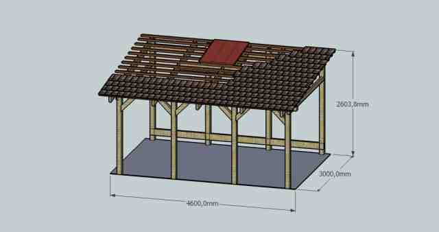

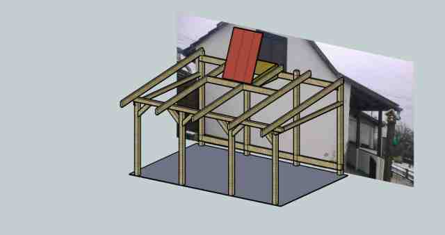

Ahogy ígértem, egy lehetséges megvalósítási lehetőség.
A kép ugyan csalóka, a számított teljes magasság 260 cm, ebben benne van a fedés is.
Alapvetően 10*10 cm gerendákra van felépítve, fontos tudni, hogy a vályogfalazat miatt nem célszerű a falhoz is rögzíteni, önállóan kell elkészíteni. A szarufák egyöntetűen 5*15 méretűek, az esetlegesen felrakható, díszítéseket (apácarács, könyöklő, stb...) lehagytam.
Nem kell szentírásnak venni, remélem kellően megkritizálják, hiszen több szem, többet lát. :D
A feljáró 80*120-s méretű, itt legegyszerűbbnek az előre történő felhajtás látszik, a feljáró ajtókialakításából adódóan, de elvileg, megfelelő vasalattal, oldalra is teljesen kihajtható.

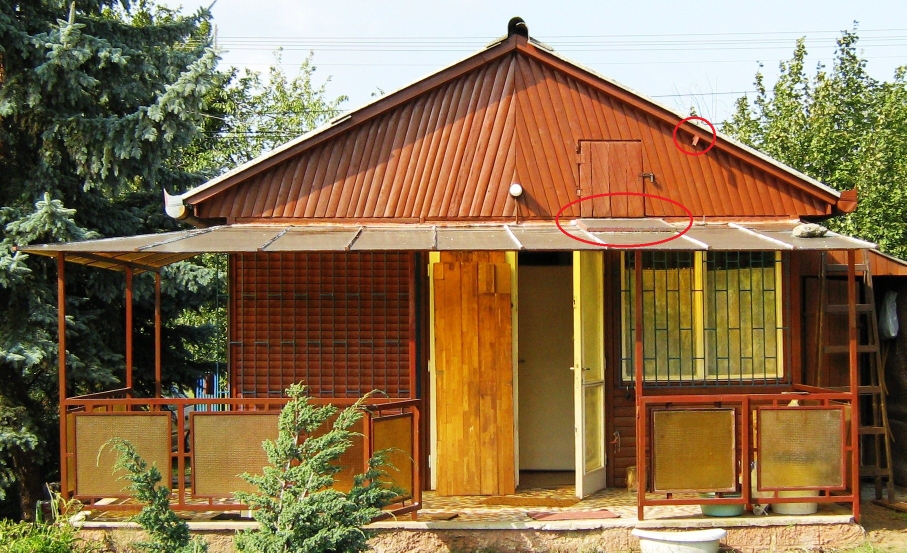

Szerintem az oldalra nyíló ajtó szerencsésebb, mert a hátrabukást (ebben az esetben oldalra) a ház falába helyezett ütközővel nagyon egyszerűen meg lehet oldani, míg ha lejtirányba nyílik, egy rossz mozdulattal - kicsúszik a kézből az ajtó - jóval nagyobbat csapódik, mint oldalra. Ez a rendszer működik a család egyik nyaralóján, csak ott drótüvegből van az egész előtető és az ajtó is. Ott nagyon nem mindegy, mekkorát csapódik, de kiakasztható ütközővel adott esetben teljesen a tetőre fektethető az ajtó.
Csak egy ötlet:
Ez a szerkezet a képen legalább 20 éves, a feljáró ajtó jobbra oldalra nyílik, a tetőnél a kitámasztó. Eddig bevált.

a falnak ez a része már tégla építésű, szerencsémre. a tervrajz remek. két kérdésem mégis lenne. a nyított oldalra négy tartó gerenda lett tervezve. én az alap készítésekor csupán három U tartóvasat tetettem le. vagyis a 460 felére, azaz cca 220cm-re számítottam. ez a 2x220 cm nem lenne elég teherbíró. a másik, hogy végül is ne próbálkozzak a tető fadeszkázásával. na persze nem sk készitésű zsaluzatra gondolok.
a telek kép ház előteteje is tökéletes. pont ilyenre gondoltam, mindössze finomítani kell rajta na és persze fából.
üdv
siposs andrás írta: ... én az alap készítésekor csupán három U tartóvasat tetettem le. vagyis a 460 felére, azaz cca 220cm-re számítottam. ...
Mivel az egész 10*10 anyagból lett számítva, azért lett megosztva 4 oszlopra. 2m felett már érdemes vastagabb anyagban gondolkodni. nem nyári, hanem főként téli időszakra gondolva, esetlegesen hoszabbtávú hóterhelésre számolva, mivel ilyenkor a fa is vesz fel a környezetből légnedvességet, ezért esetenként nagyobb fesztávnál, behajolhat, ami nem rövid távon, inkább hosszabb távon jelentkezhet.
A zsindelyről nem érdemes ezért lemondania, egyrészt mert egy szépen kivitelezett zsindelytetőnél, én személy szerint nem igen tudok szebbet elképzelni :) , másodrészt pusztán a szálirányt kell a tetősíkkal kell egyirányba fordítani.
Ha valóban marad a zsindely, akkor a méretek maradhatnak, mert a tető önsúlya alacsony marad, ellentétben egy cserépfedéssel, lévén a tetőfelület meghaladja a 18 m2.
A hátranyílásnál - lehet, hogy a képeken nem látszik - értelemszerűen a felnyíló ajtó nagyobb méretű a búvónyílásnál, erre célszerű körben víz-orr kialakítás, emiatt nem fog hátracsapódni. Ezt a képen látható kétoldalra nyíló padlásajtó tette számomra értelemszerűvé.
Mindamellett kedves Siposs András, ha megad PÜ-ben egy e-mail címet, elküldhetem a magát a tervet, ami Sketchup, ingyenesen letölthető programmal készült. Ezzel az egyes részletek is jobban kivehetők, esetlegesen áttervezhetők.
