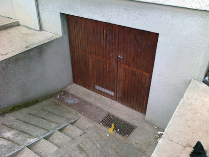

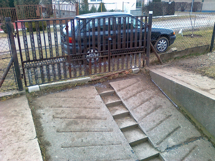

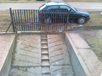

következő lenne a problémám. A házam korábbi tulajdonosa és építője a ház alá álmodott meg egy kétállásos garázst, amit ő kazánháznak használt, autó soha nem állt lenn.
A leállással amúgy is probléma lenne, mert a garázsfeljáró lejtését majdnem 20 fokra csinálták, tehát nincs az a normál tengelytávú autó amivel le lehetne állni, mert felakad az autó közepe, vagy ha valamilyen módon sikerülne a fenti részen a problémát áthidalni akkor az autó orra fúródik bele a betonba a lenti részen.
Annak már utána néztem, hogy a maximális lejtés 11 fok lehet, ebben az esetben viszont az utca frontját kellene kimélyítenem kb 60 cm mélységben.
A telek előtt az úttestig van kb 4-5 méter, illetve a kerítés oldalában nincs járda.
Nem tudom, hogy bele bonyolódjak-e az engedélyeztetési procedúrába (ami azt sem tudom, hogy mivel jár, tervek, engedélyek, illetékek, költségek), vagy megépítsem engedély nélkül, aztán ha valaki kiszúrja és feljelent, kifizessem a bírságot és kérjek fennmaradási engedélyt.
A másik kérdésem arra vonatkozna, hogy ha megcsinálom a feljárót azt térburkolattal szeretném ellátni, ilyen lejtéshez egyáltalán ajánlott-e a térburkolat, mennyire kell aládolgozni?
Volt aki azt javasolta, hogy betonozzam le és arra tegyem a viakolort (ha már betonozok akkor minek a viakolor?).
Vagy elég a hagyományos rétegrendekkel, zúzott kővel a megfelelő rétegrendek betartásával lapvibrátorral kialakított felület?
Pár képet mellékelek, hogy érthetőbb legyen a probléma.

Megmondom őszintén, ennél durvábbat is láttam, a régi szomszédomnak volt ilyen mélységű, de ennél rövidebb lehajtója és tudta használni, ha nem is mindennapi gyakorisággal. A legkomolyabb gondja a kapu kitámasztója volt a bejárat közepén, ha nem jól célozta meg, beleakadt a karterdekli. Persze azt is kényszer szülte és nem is volt túl praktikus megoldás, főleg hogy fölötte volt az erkély, és a kisbusza teteje beleakadt, ezért nem tudott vele a garázsba beállni, csak a lehajtóra. Személygépkocsival és a púpos áruszállítóval le tudott menni. A képeket nézegetve a bejáratnál lévő betoncsík lehet a nagy ellenfél.

Eddig megoldható nincs probléma, most már csak a behajtás problémás. Érdemes lenne utána kérdezni a lehajtó létesítésének közterületen, ne legyen gond vele később. Én úgy csinálnám meg a lehajtót, hogy a kapun kívül egy nagyobb kört alakítanék ki a kapu körül (mint egy kagyló), minden oldalról a közepe felé lejtéssel, így oldalról is rá tudsz hajtani és a gyalogos sem töri ki a lábát, ha arra eszi a fene. A lehajtót egész a garázskapuig el lehet vinni és az ajtó előtt közvetlen berakni a vízelnyelőt. Talán így már le tudna menni a kocsid a garázsba, bár az Astra nem egy terepjáró fazon, nekem is ilyen van és fennakad egy durvább fekvőrendőrön is. :evil:

A gumifüstölés elkerülése érdekében én téglalap formájú viacolort raknák úgy hogy középről két oldalra kicsit ferdén raknám (mint a képen a csíkozás a betonban)
és miden sor felső részét kicsit megemelve hogy egy kis fogazat keletkezzen. Ezt persze úgy lehet elérni hogy alá kell betonozni és ragasztóba kell rakni a viacolort. Én már töbször készítettem ilyet és bevált.
Ennek csak az a baja, ha hó esik rá, nagyon nehéz letolni róla, a recékbe beül a hó. Elég egy kis olvadás, majd megint fagypont és a jég fogja kitölteni a recéket. A másik, a recéken a gumi tapadása csökken, mert elemeli a kiálló él a kőtől és könnyebben kiforog a kerék, ráadásul egy éles peremen. Volt szerencsém egy nagyom meredek, hasonlóan megoldott úton felmenni fronthajtású autóval, hááát egyikünk sem szerette. Pattogott, csikorgott a gumi, rázta az autót a hajtásláncom keresztül, nem volt épületes érzés.

Minél tovább nézem a képeket, annál inkább az az érzésem, nem is olyan veszélyes a helyzet. A két törést kellene kicsit lágyabbá tenni és menne a dolog. Anyáméknál a felső parkoló kb. 1 autó magasságú és az egész felhajtó nem hosszabb, mint maga az autó. Némi odafigyeléssel az Opellal is fel tudok menni, csikorgás és a kipufogó leérése nélkül.

De ha nem sikerül az engedélyt megszerezni, valóban Placi ötlete tűnik a legjobbnak. A felső törést egy szakaszon lankásabbá kellene levésni, míg az alsó részen egy darabot hozzá kellene betonozni, így elkerülhető lehetne a kocsi aljának felkoppanása.
Számításnál mindenképp a kocsi tengelytávolságát, és a küszöb aljának talajtól mért távolságát kellene figyelembe venni. Viszont a térkő egyáltalán nem, vagy csak kivételes esetben rakható le tartósan ilyen kicsúcsosodásokkal teletűzdelt formában. Minden más esetben a csúcskő, mivel oldalirányban is kap terhelést, ki fog mozdulni.
